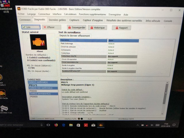

Après avoir emmené ma petite nouvelle au garage pour faire les changements de pièces classique aux S3 à savoir : Bougies, Bobines, Débitmètre, Vidange + Filtres, j'ai eu en rentrant un voyant moteur avec le code P1071 system too lean bank 1.
Du coup ça ne peux pas venir du débitmètre (à moins qu'il ai un défaut mais j'en doute). Je n'ai absolument aucun symptôme à part peut être parfois un ralenti légèrement instable mais de l'ordre de 20-50 T/m donc rien de vraiment alarmant ?
Que puis-je faire pour savoir d'où ça vient ? J'ai une "valise" avec ODBFacile installé donc pas de VAG Com mais je peux lire les capteurs etc donc si besoin je peux l'utiliser :icon_wink:

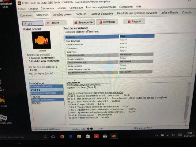

Je viens de me rendre compte en regardant la photo de l'erreur que j'ai prise sur mon interface que l'erreur est : P0171 et non P1071 ! désolé ! :icon_biggrin:
Merci pour ton aide en tout cas, l'erreur revient quelques dizaines de km après avoir effacé l'erreur avec mon interface. La première fois que l'erreur est apparue le régime moteur était à 840t/m au moment ou j'attendait que le turbo refroidisse lorsque je suis rentré chez moi et la deuxième fois en roulant vers 2000 - 2500 t/m , je l'ai effacé la première fois en pensant que c'était juste dû au fait du nouveau débitmètre, j'ai roulé 20-30 km au moment ou l'erreur est revenue.

Voici les photos de l'erreur la première fois où elle est apparue :
