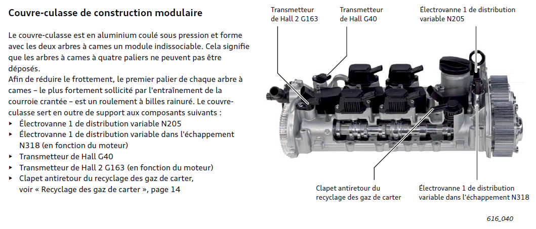

J'ai l'impression que la présence d'huile au niveau des puits à bougie et du couvre-culasse témoigne d'un joint de couvre-culasse (ou joint de cache-culbuteur) qui soit à changer.
Seulement voilà, d'après la documentation interne chez Audi (SSP 616) qui parle de ce moteur, je lis à la page 17 que:
"Le couvre-culasse est en aluminium coulé sous pression et forme
avec les deux arbres à cames un module indissociable. Cela signifie
que les arbres à cames à quatre paliers ne peuvent pas être
déposés."
Par conséquent, je n'ai pas l'impression qu'il me soit possible de retirer le couvre-culasse sans retirer la courroie de distribution. C'est donc hors de mes compétences...
Quelles sont vos préconisations, éventuellement si vous avez une idée du prix que cela pourrait coûter chez Audi ? Sachant qu'il leur faudra de toute façon retirer la courroie pour changer le joint.
