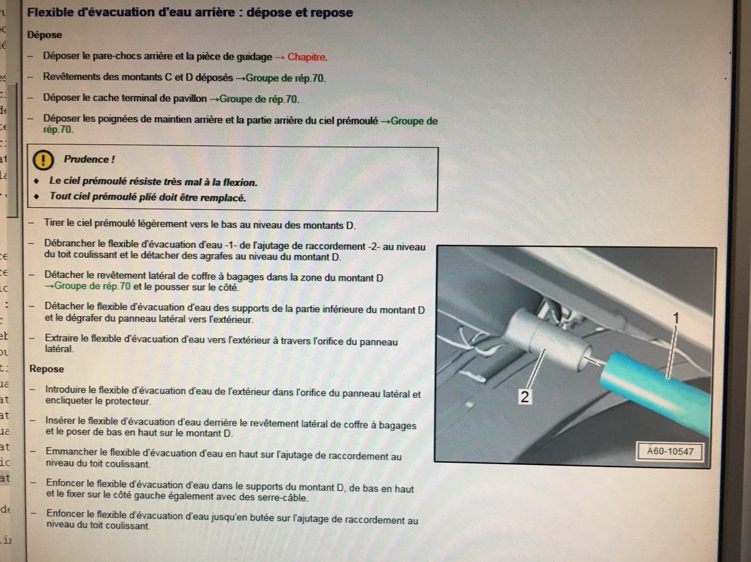

J'ai un très gros problème sur mon Q7 de 2006 toit panoramique.
J'ai fuite d'eau importante coté arrière gauche, il semble l'eau passe par intérieur des garniture et arrive dans le bas du coffre (mare en bas roue de secour).
Suite à cela l'ampli de la voiture semble impacté car grésille et s'arrête de temps en temps lorsque il pleut.
On m'as dis que c'était un problème connu chez AUDFI et que c'tait des tuyauts bouchés.
Par contre chez AUDI ils ne me prennent pas en charge et me demande environ 1500€ au minimum.
Saurriez-vous ce qu'il faut faire et ou son localisé ces tuyauts?
Merci d'avance pour votre support.

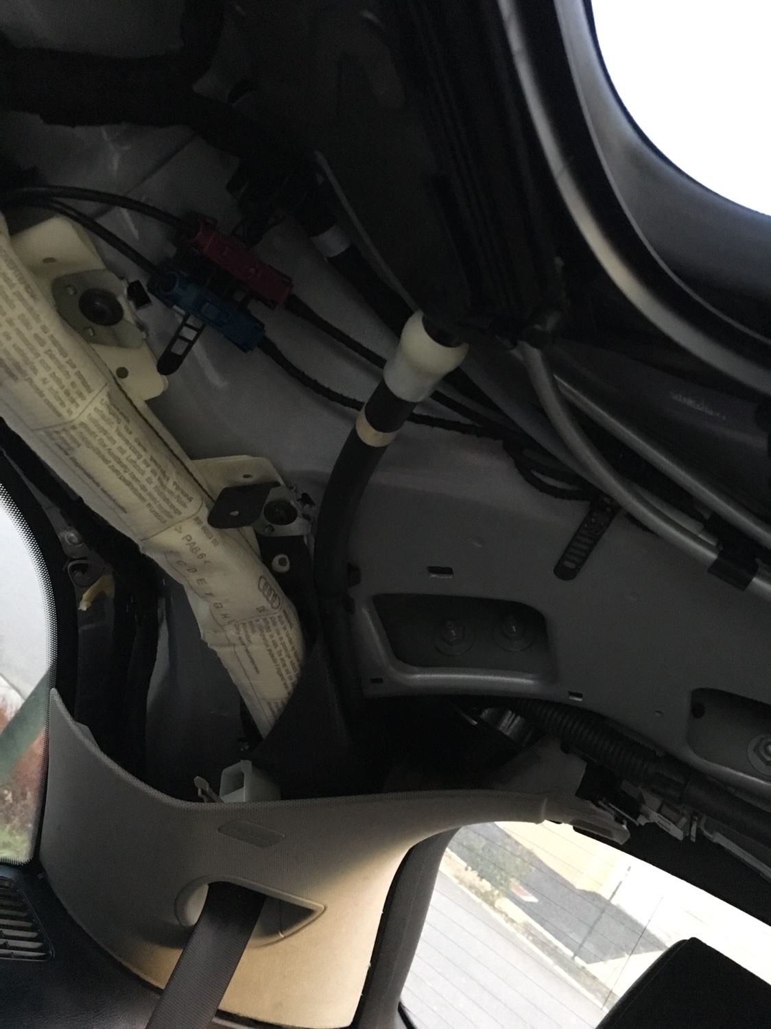

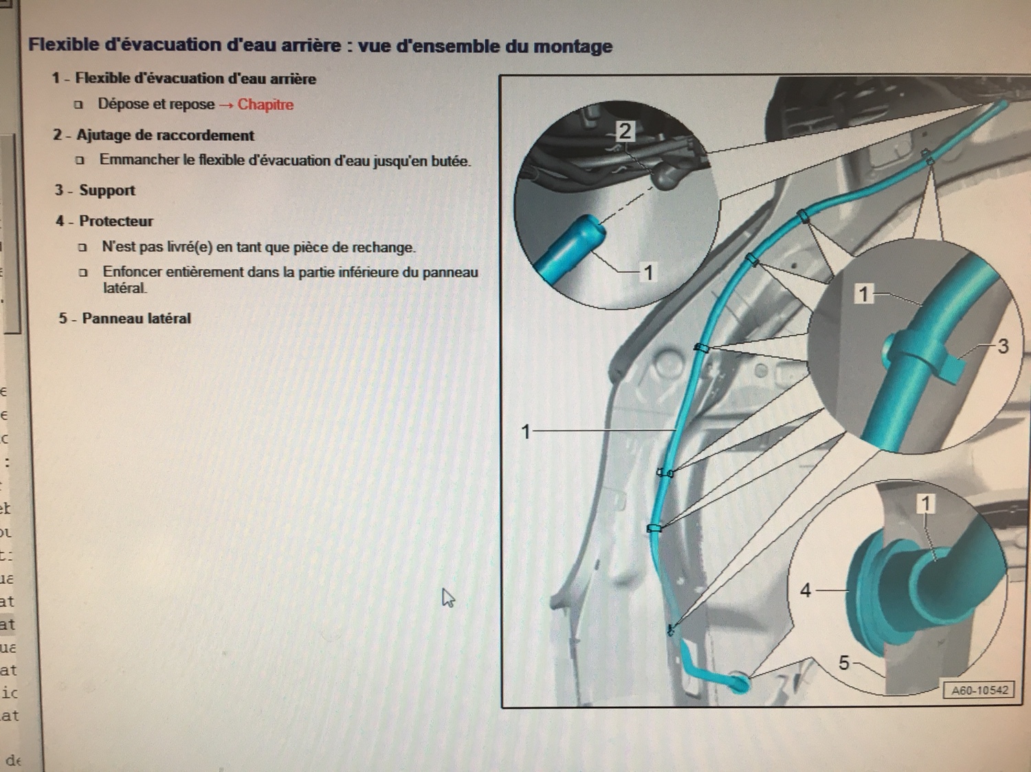

Enleve les garnitures qu il y a derrière et tu verras apparaître les fameux tuyaux. Parfois ils se décollent du cadre de l opensky avec le temps et fuites abondamment. Aussi, il se peut que ces derniers soient bouchées. À ta place je les enleverrais les déboucherais à la main.

Tu parle bien des garniture arrière droit dans le coffre (du coté ou il y a l'ampli dessous ?
Le tuyaut est visible?

Salut, Oui c est bien ça ! Et il faut aussi enlever la garniture juste au dessus aussi.
Il y aussi le même système devant et on peut effectivement voir la sortie des évacuations en enlevant les pares boue des roues avant.
