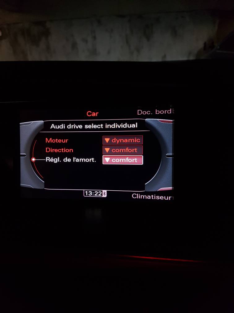

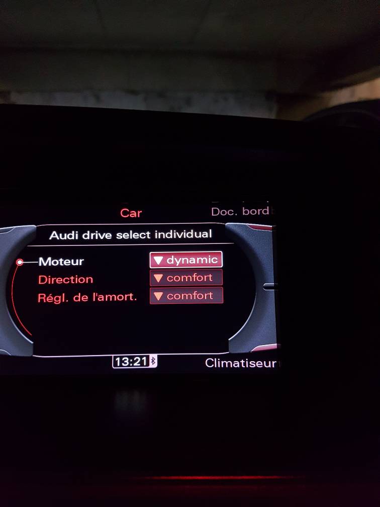

Hello
J'ai testé la manip au VAG-COM et pour ma part je n'ai que le magnetic ride disponible dans l'interface
Je peux donc jouer avec le mode confort ou dynamic mais uniquement sur la suspension.
Et pour ma part autant la différence entre "S" et "D" est très marquée, autant j'ai du mal à faire la différence, bien que chaussé en 19"

Bonjour ,
Tu sent pas t'es amortisseur qui deviennent doux dès que factice le mode coomfort? Perso même avec mes 19 ans d A7 je sent direct et ma femme aussi j'adore rouler sur les bouches d'égout et sur les routes pavés on s'en très bien le travail de gomage
Et pour répondre à ta 2e question si le mode de DYNAMIC = S perso je trouve que non avec la boîte sur D passé en Mode dynamic supprime le lag quand on appuie D un coup sur l accélérateur mais j'ai fais le test sur auto autoroute pied sur le planché je peux t assurer que le mode dynamic avec la boîte sur le D n'est pas comparable avec S la voiture monte pas autant dans les tours quavec la boite sur S combine au mode dynamic

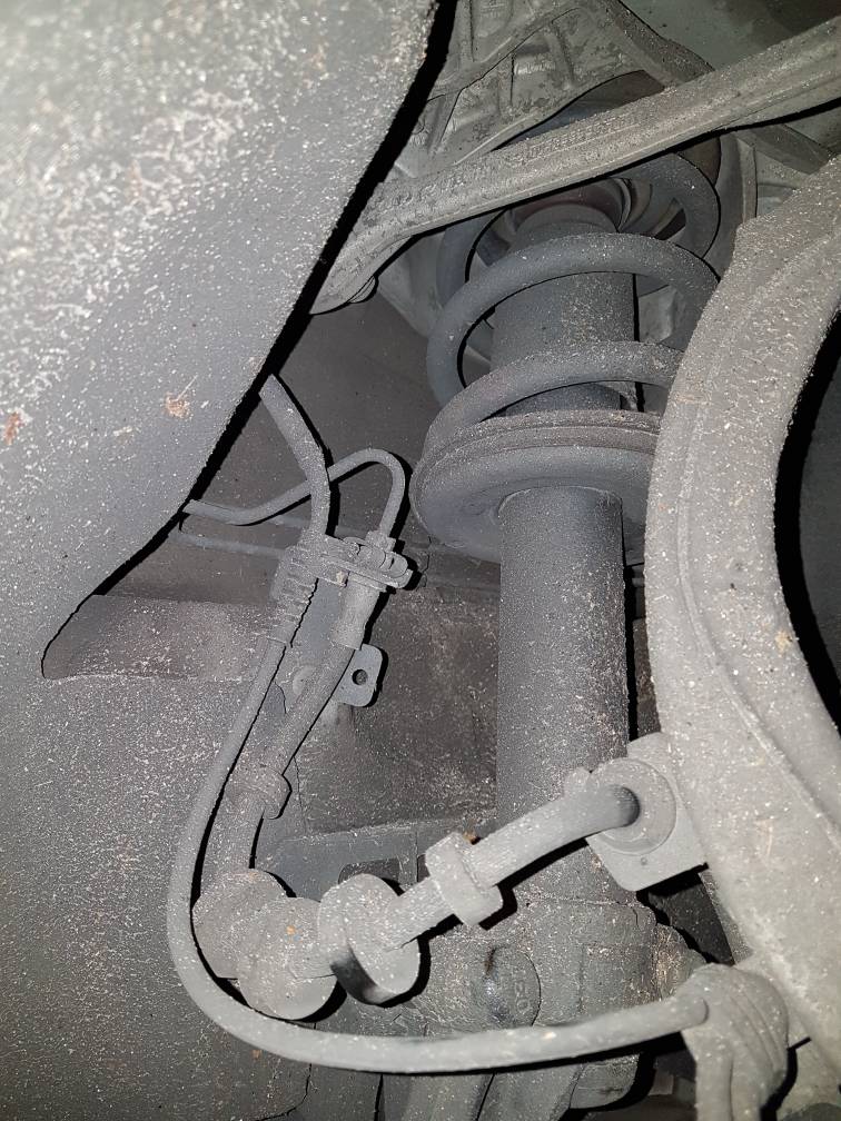

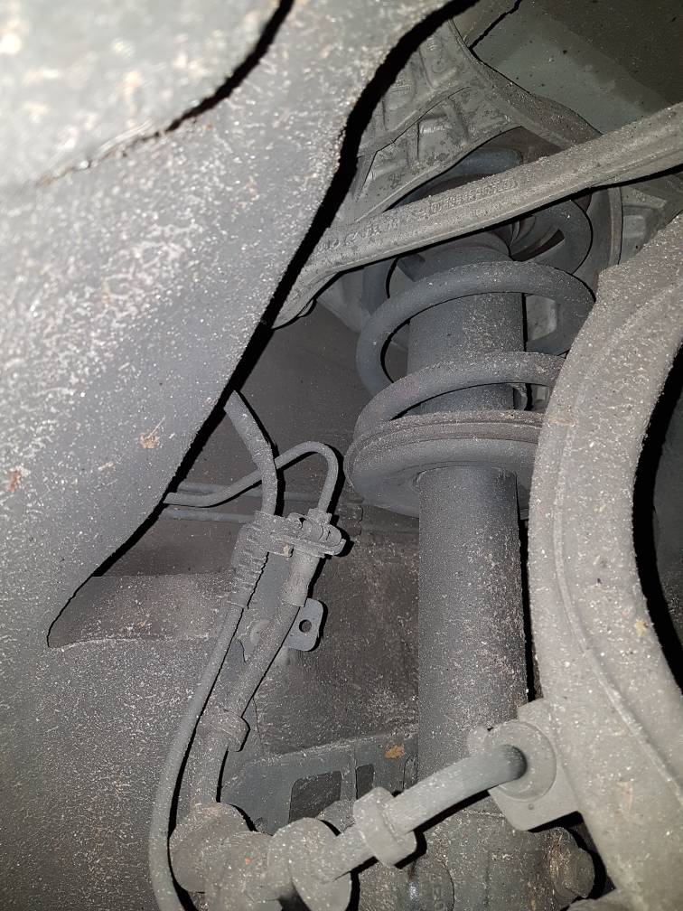

Peux tu nous faire une photos de tes amortisseurs?

Comme j'ai dis plus haut je ne sais pas si c'est les amortisseus pilotes ou magnétic ride même si je penche plus pour le deuxième ruitos ayant le même système sur son a5 aussi
Voilà une photo des amortisseurs avant j'ai pas pu faire mieux

Vu d'ici, j'ai bien peur que ce soit un amortisseur classiques. Pas pilotés donc (l'amortissement piloté sur l'A4 est assuré par des amortisseur magnéto- rhéologiques appelés aussi magnetic ride).
Les amortisseurs pilotés possèdent un branchement électrique à la base.
