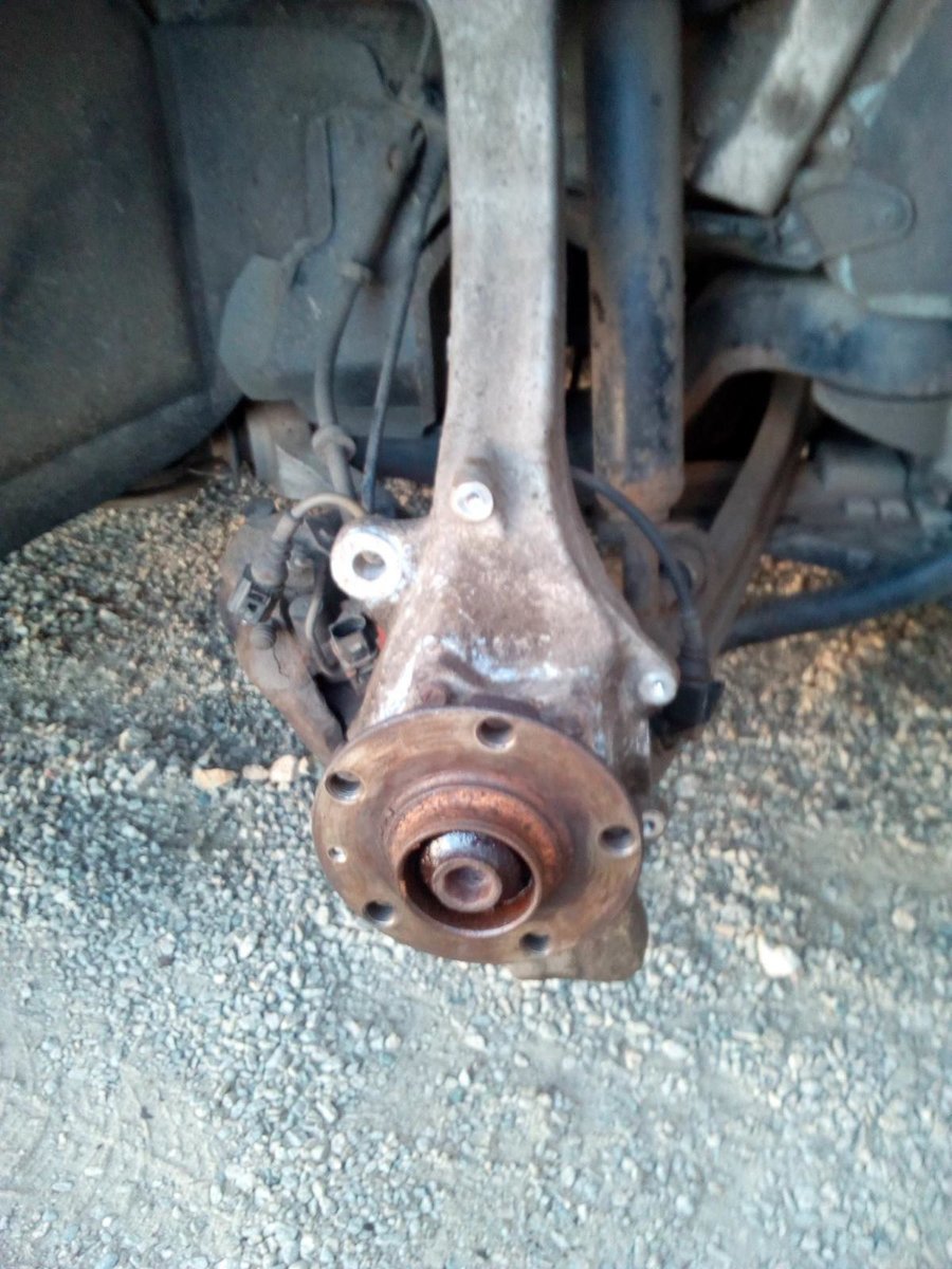

Bon m'étant présenté dans les règles de l'art, maintenant au tour de la voiture. Pour ceux qui auront lu ma présentation, l'audi A6 est ma 5ème voiture en 2 ans, oui oui je sais ça commence à faire beaucoup, mais rassurez vous, jamais eu d'accident juste à la recherche de mieux à chaque fois :) Roulant précédemment avec une BMW 323i et faisant beaucoup de route, j'en ai eu marre de la consommation ( 11,7 en moyenne ) j'avais donc en vue d'acheter une audi break, je suis donc tomber sur celle ci après quelques jours de recherche sur le bon coin. Une A6 avant 2.0 TDI 140, j'ai donc pris la route un soir, ai fais 4h de route, et suis reparti avec ! Problème de la voiture connu à l'achat, la vanne EGR à changé. J'en suis très content, beaucoup de place dans le coffre, une consommation juste impressionnante, entre 1100 et 1200 km avec le plein ! Bon en revanche je viens d'avoir mon premier petit problème avec, je pars travailler chez une amie, zéro problème, en repartant, bip sonore avec voyant esp et abs d'allumé en continu, avec message disant " perturbation ESP/ABS " et ensuite dès que je commence à rouler voyant frein automatique. J'ai donc roulé pour rentrer ( roule parfaitement ) et un bruit à la roue avant droite commence à arriver. Je fouille sur internet et me rend compte qu'il y a eu beaucoup de problème avec les capteur ABS. Le lendemain arrêt chez mon père pour démonter la roue avant droite ( d'ou venait le bruit ), j'ai donc enlevé le capteur ABS et le bout était cassé, j'en ai donc commandé un sur oscaro hier. Le bruit étant toujours présent, je pense donc que ca vient du bout cassé resté a l'intérieur, mai je n'ai pas la grosse clé BTR me permettant d'accéder au roulement. Il va donc falloir que je m'occupe d'en trouvé une pour tout démonté et essayer d'enlevé ce bout cassé. Je vous tiendrais au courant de la suite, au cas où cela arriverait à certains d'entre vous. Place au photos maintenant. post-147524-0-62404600-1502635878_thumb.jpgpost-147524-0-40873000-1502635889_thumb.jpg

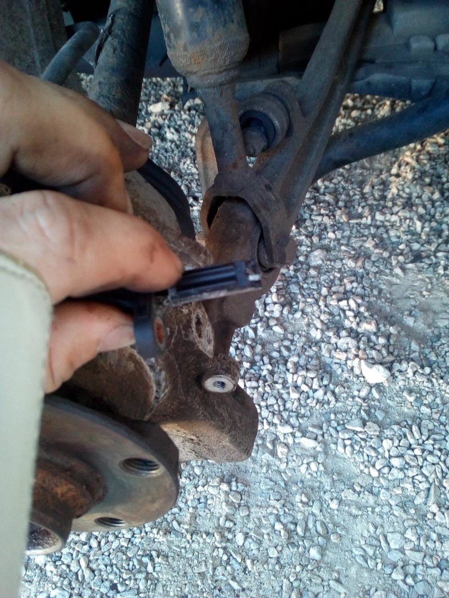

Bon j'ai jeté un coup d'oeil à ce bruit, et résultat pas beau du tout ! Elle va filé au garage, vu qu'il faut changer la " bague " d'abs. Quelques photos de la manip...

Non je n'ai pas pu démonter le moyeu, pas les outils nécessaires, et impossible de les trouvé, les morceaux viennent de l'intérieur du moyeu, la ou vient ce mettre le capteur abs.

Par contre pas cool pour le capteur. :sweat:
Pas cool du tout... Et comme par hasard ça me tombe dessus un week end ou tout est fermé jusqu'à mercredi... :mur: :madgo:
