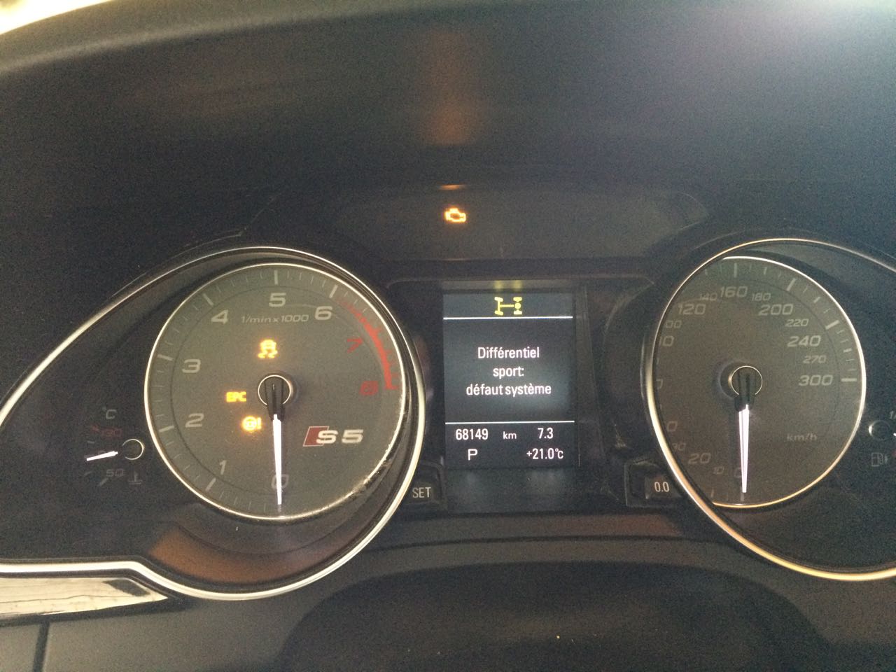

Bonjour , j'ai débranché le bus CAN comfort au niveau du boitier valvesonic pb de faux contact éventuel car j'avais ce défaut CAN Gateway

sans débrancher la batterie mais contact coupé et sapin de noel ... bref le point positif le défaut a disparu , le valvesonic courcircuitait le CAN confort ...
Je vous mets mon log VAG après ce pb sachant que tout était nickel avant
Là j'ai alerte ESC, AWD, ABS direction la voiture roule normalement par ailleurs, sans les assistances à la conduite , le volant est moins assisté
Par contre logique depuis que j'ai supprimer le courcircuit du CAN ma caméra de recul et celle de surveillance du van fonctionnent toutes les 2 :icon6: un peu de bonheur dans ce monde de brutes !!!
Merci
J'ai tout passé en revue ce matin fusibles , branchement etc ... mon rapport si dessous , j'ai débranché le valvesonic du CAN au cas ou
Si ceux qui savent pouvaient m'éclairer un peu , la voiture roule , je n'ai juste plus les assistances à la conduite AWD steering assist ABS ESC le reste des défaut est la conséquence, tout ce que j'ai fait avant ce pb est de débrancher le boitier valvesonic du CAN comfort contact coupé mais pas batterie débranchée , erreur peut être ? d'hab je débranche toujours la batterie

01-Engine -- Status: Malfunction 0010 , pas de pb en fait c'est du aux autres modules

Address 1B: Active Steering (J792) Labels: None Là pb principal il faut faire le basic settings

Address 22: AWD (J492) Labels: 8K0-907-163.clb pas de pb en fait c'est du aux autres modules
Part No SW: 8K0 907 163 B HW: 8K0 907 163 A
Component: 4 Wheel Drive H13 0100
Serial number: 000103120001003
ASAM Dataset: EV_AllWheelDiffeQSPCAN 003019

Address 44: Steering Assist (J500) Labels: 8K0-909-144.clb En rapport avec le défaut du J792 sa calibration suivra une fois le basic setting fait et le G85 calibré, ça arrive ces trucs nottamment après déclenchement d'airbag ce qui n'est pas mon cas

Address 5C: Lane Maintain. Labels: None Cela me semble une conséquence des defauts des autres modules

Peut-être un mauvais codage de ton attelage/cam de recul au VCDS ? :reflexion:
Non , j'ai tout vérifié, tout les calculateurs défaillants dépendent du CANBus Propulsion , je fais chercher dans cette direction
J'ai édité le rapport initial , rapport demain après les recalibrages et le passage chez CTF perfo ......
Merci de te préoccuper de mon cas , mais les forums RossTech sont très instructifs , je ne suis pas le seul à avoir eu ce problème :icon_smile:
Si tout va bien en 10 mn c'est réglé demain au VCDS
Si tout va mal j'en serai quitte pour un flashage J792 ou J500 chez audi ...
Ca ne me dit pas pourquoi ce p***** de boitier Valvesonic a fait bugger le bus CAN , réponse demain chez CTF perfo peut être
Réparé !!!!!!! :panda::panda::panda:
Je vous mets la procédure car celle du WikiRosstech est certe exacte mais il manque quelques points qui font tout foirer ... j'ai bien stressé 2h a bidouiller ce truc , même en essayant d'être rigoureux
Contact mis moteur coupé ( ou tournant ? j'ai fait coupé , pas réussi moteur tournant )
1 - Steering Angle Sensor (G85) Calibration
[select]
[16 - Steering Wheel]J527
Turn steering wheel at least 30 ° left or right and back straight ahead (Tolerance: ±5.0 °). c'est dur moteur coupé mais ça se fait
[security Access - 16]
Enter 40168
[Do It!]
[basic Settings - 04]
Group 001
[Go!]
Activate the Basic Setting.
[ON/OFF/Next]
After a successful basic setting, field 3 should say "OK".
[Done, Go Back]
[Meas. Blocks - 08]
Group 033 Field 3 (Steering Angle Sensor -G85-)
Specification: 0.0 °
Tolerance (when straight): ±1.5 °
[Done, Go Back]
Jusque là ça va ... après jamais pu faire les end stop limit learning dans la foulée de la manière décrite dans le WikiRosstech, je suis passé au module 1B
[select]
[1B-Active Steering] J792
Enter 61378, to enable the basic setting.
[Do it!]
Group 101
[Go!]
[ON/OFF/Next]
  • Basic Settings is active.
    • If "No Value" is shown in the 4th field turn the steering wheel at a rate lower than 50°/s in excess of 45° using both directions until OK is shown.
    • If "OK" was shown in the 4th field continue.
[Done, Go Back]
[Fault Codes - 02]
Check and clear fault codes.Cycle the ignition to confirm the controller is fault free.
[Close Controller, Go Back - 06]
Après
44-Steering Assist (J500)
Security access to enable basic settings, j'ai choisi le menu "resseting learned value for steering assistance" j'ai rentré le chiffre 000 dans le champs en dessous et Go ( details ici reset J500 et ici http://wiki.ross-tech.com/wiki/index.php/Audi_RCEPS_Steering_Assist
Puis j'ai coupé et remis le contact , fais un scan et effacé tous les défaut présents, important si il en reste l'apprentissage ne se fait pas
j'ai rouvert le 44 Steering assist J500 , code de sécurité pour le mettre en apprentissage puis suivi la procédure ci dessous et les bips de fin de course ont eu lieu et tous les voyants se sont éteints
Start the engine and turn the steering to full right lock and hold it for 5 to 10 seconds. The vehicle should produce an audible beep
  • Turn the steering to the complete left lock and the same audible beep should sound.
  • Straighten the wheels and wait 5 to 10 seconds while observing the steering and traction control warnings. They should extinguish although it is advised to scan the vehicle again for DTCs prior to the test drive
Test de conduite RAS , scan zéro défaut ouf .......

Après
Si cela peut aider
Et bien mon chère Filou95, oui, cela m'à grandement aider!!!
[Résolu] Batterie faible => voyants ESP/ABS/Direction assistée + Différentiel sport - A5 B8 - (2007 à 2016) - AudiPassion [4Legend.com] )
Pour info, je n'ai pas pu faire la partie 1 - Steering Angle Sensor (G85) Calibration (déonnection lors du ON/OFF/...., non disponible), mais la partie [1B-Active Steering] J792 à mis fin à tout mes problèmes. Tu as bien eut raison d'indiquer que tu avait fait cela moteur éteint, car je n'avait pas réussi jusque-là à le faire, pensant que la procédure devait être faite moteur allumé!
Donc encore une fois, grand merci à toi, et je me suis permis de poster un lien vers ton post salvateur dans mon post.
Excellente journée à toi!
  • 5 mois plus tard...
J'ai également eu une fois ce problème avec l'ESP et le voyant du dysfonctionnement du différentiel.
Au VAG j'ai également eu le code G85 (Transmetteur d'angle de braquage) et J492 (Calculateur pour transmission 4 roues motrices) , ainsi que Calculateur d'électronique de colonne de direction (4 codes différents).
Des pistes sur le calibrage ?
Pour info, ce problème est intervenu lorsque j'ai changé le drive select.
