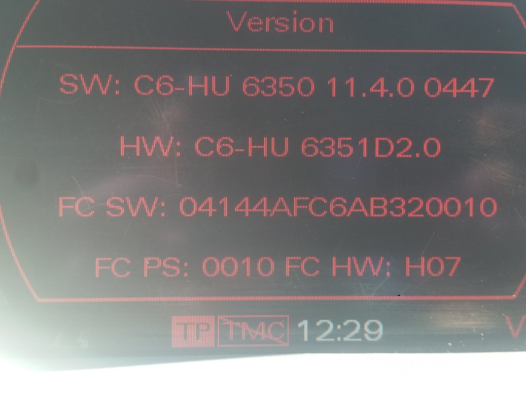

L'on vient de me donner un lien pour telecharger les 3CD, je les ai gravé et j'ai commencé la mise a jour.......
MMI 4L0-998-961 5570 CD1
MMI 4L0-998-961 5570 CD2
MMI 4L0-998-961 5570 CD3
Et bammm 1er probleme, il me demande Metainfo.txt alors que j'ai Metainfo2.txt ....
Ca commence mal, je me demande si ma version de mon MMI n'est pas trop ancienne ???
Merci pour vos conseils
