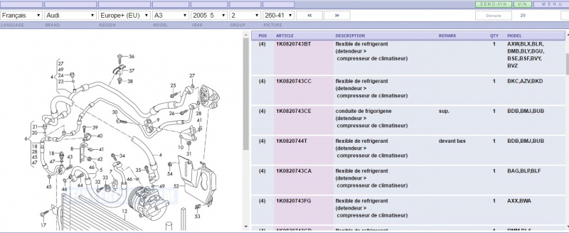

Pour vérifier sur l'ETKA en ligne, ta 8P est de quelle année ? :unsure:
Elle est de 2005

Toujours pas l'année à donner pour regarder dans l'ETKA en ligne :unsure: ?
Pardon, lu trop vite... ;)
Tu n'as plus qu'à chercher la bonne référence en fonction de ton code moteur. La pièce que tu cherches est a priori marquée par le repère 4.
Have fun ! ;)
