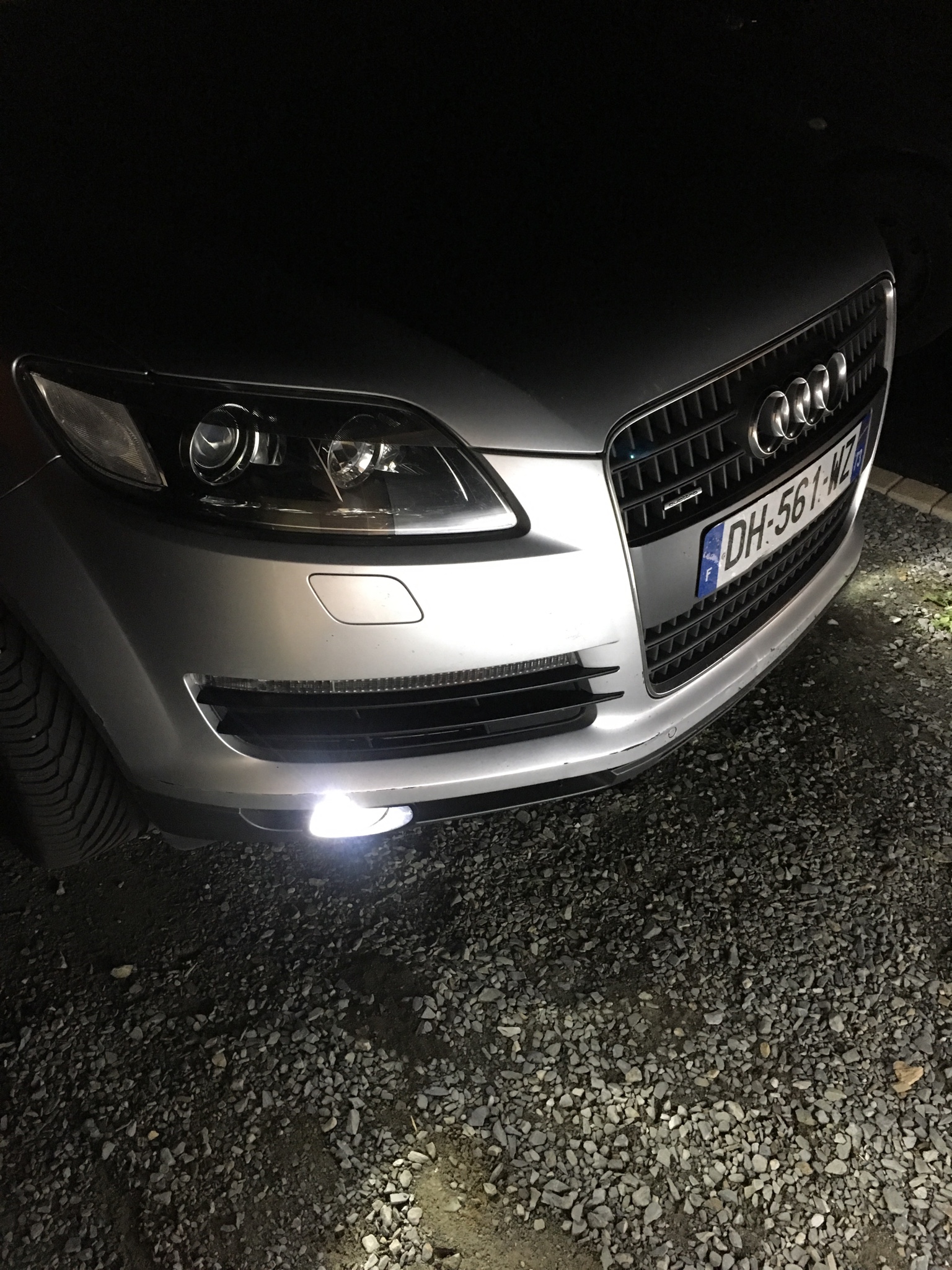

Mon retour sur les leds.
Je croyais avoir des ampoules halogènes en feux de route et croisement mais finalement ce sont des xénon...surprise.
J ai donc installé mes leds sur mes anti brouillards et changé mes feux diurnes en leds également. Le tout fonctionne bien.

et ça te fait défaut ODB ou pas ?
pour les feux diurne elle se trouve dans le phare principal P21W
pour les feux de position elle se trouve plus bas dans la barre
Oui faut que je commande un autre boîtier anti erreur pour corriger le probleme. Pourtant ce sont des Philipps.
