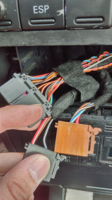

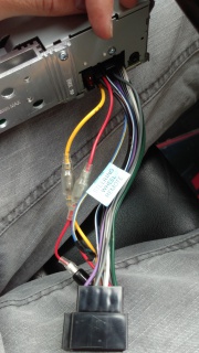

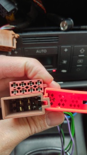

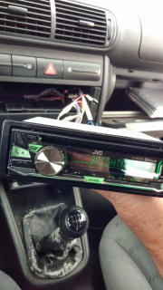

Voici quelques photos pour pour visualisé la chose:
Poste sur la Seat Leon:
Fiches de l'adaptateur:
Adaptateur du poste:

de ton adaptateur Phonocar 4/190 il y a pas un fil bleu qui est pas branché qui sort du connecteur rouge , se fil sert a allumer l'ampli AR
En effet j'ai tenté de le brancher sur le fil bleu marine et blanc de l'adaptateur du poste mais rien ne fonctionné, j'ai même eu depuis l’indicateur de la batterie qui c'est allumé sur mon compteur. :(

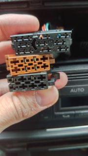

tu peut refaire ta première photo des connecteurs pour bien voir l'emplacement des cables car sur ta photo je voit pas bien ceux du connecteurs noir

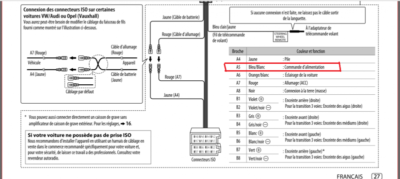

sur le connecteur du JVC il faut que tu connecte le fil bleu/blanc (qui sert a alumer un ampli par exemple ) et le brancher au fil bleu du connecteur rouge comme ca quant tu allume la radio , sa allume aussi l'ampli qui est dans le coffre .
ATTENTION de pas se tromper d'emplacement sinon tu risque d'envoyer du +12v au mauvais endroit et de griller quelque chose
Salutations :) la connexion à bien marché merci à toi les HP arrière et le caisson fonctionne !
