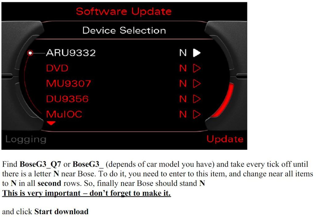

Apparemment, du a mon Bose, il faudrait décoché tout se qui se rapport au BOSE, et donc d'avoir afiché des N en rapport avec le dossier voir extract ci dessous

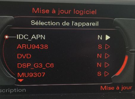

Lorsque je procède à la mise a jour du firmware, voila les menus que j'obtiens. Il n y a pas marqué BOSE. Par contre on trouve un menu DSP_G3_C6
Cela ressemble a du bose car DSP voulant dire Digital Sound Processing.

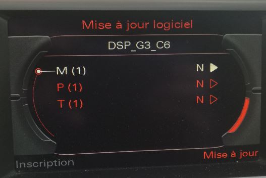

Si j'ouvre le menu DSP, jai 3 autre categories M, P et T. Tout est sur N donc désactivé.
Ma question est la suivante. Pensez vous que je peux continuer comme ca sans planter mon BOSE.
