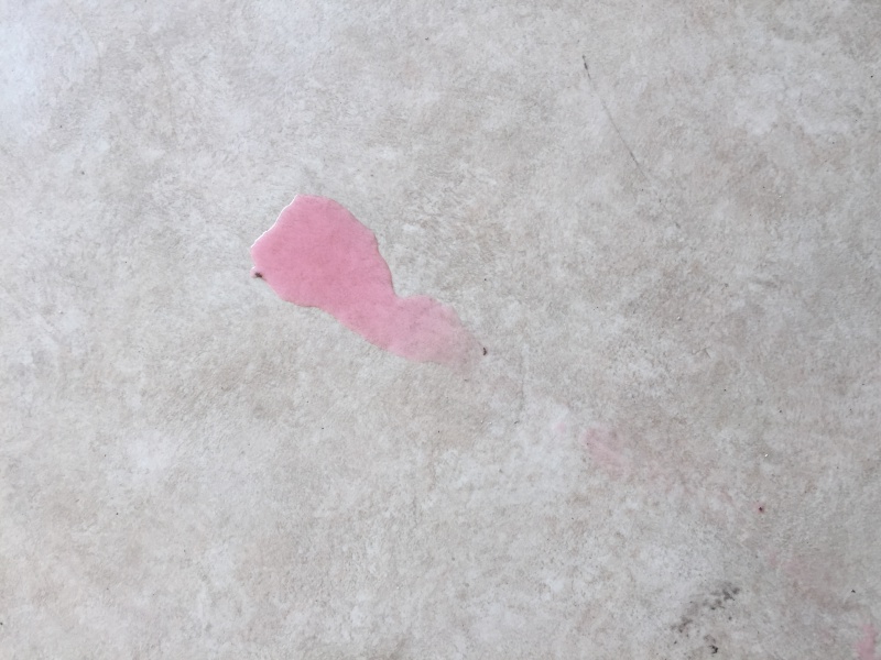

Par contre j'ai remarqué un dépôt rose sur une pièce que je n'arrive pas à nommer , quel est ce truc ?? Je pense que mon soucis vient d'ici
Vous pouvez cliquer les photos pour les avoir en plus grands....
Merci pour vos avis :race:
Rose comme ça?
Si oui je te confirme que c'est bien du liquide de refroidissement
Oui en fait je cherche à identifier la pièce de la photo, celle qui est entourée en rouge
J'avais pas vu les photos tellement elles sont petites 😬😬😬
Déjà c'est coté boîte, c'est pas côté distrib' d'après ce que je vois ?
Ok, pour les photos il faut cliquer dessus, elles s’ouvriront en plus grandes :)
Oui c'est coté boite, arrière du moteur... ce truc c'est le radiateur d'huile peut être ??

Je ne connais pas du tout ce moteur mais y'a une vanne EGR là dessus ?
A priori pas de EGR sur un TFSI ...
