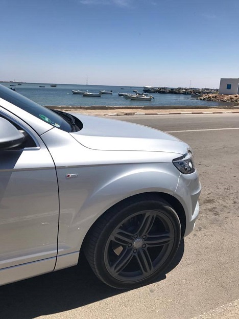

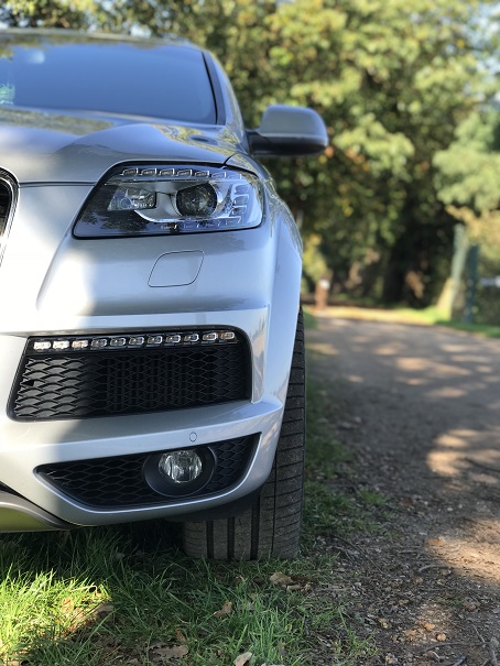

Elle est parfaite comme ça ;-)
ça se mari bien avec le gris de ton Q7
  • Réponses 119
wai je trouve aussi, c'est pourkoi j'ai pas hesiter malgre que c'etait pas du tt programmer cette deponse :D
belle modif Chahine !!
ça rend nickel !
par contre avec une teinte gris sur les jantes il faut que tu change ta calandre par une calandre full black je trouve qu'elle sera plus agressive ;-) et ainsi les coques de rétro
Wai je trouve aussi un full black rend mieux!! Le probleme j'arrive pas a trouver une calandre full black origine FL, et je veux pas faire peindre le mien ...
ça rend nickel !
Merci Jules :)

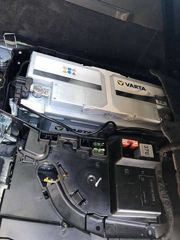

Depuis quelques semaine j'ai eu um message "batterie faible", je viens aujourd'hui de faire un diagnostique de ma batterie chez un specialiste, il me di batterie presque morte, a changer!!
J'ai lu quelque postes, varta silver 110 Ah serait le meilleur chois, jé besoin de quelques conseille pour l'enregistrer a 'l'aide de mon vcds, y a des points sombre pour moi dans cette procedure, par exemple ou pourrais j trouvere les deux code a 10 chiffres pour l'enregistrer au modul 61, dois je recharger la nouvelle batterie jusqu'a un voltage precis avant de l'installer?
salut normalement les codes sont sur la batterie pour mon e A6 ils etaient dans un petit feuillet de collé sur le coté de celle ci
sinon pas besoin de la recharger pour faire la procédure
Normalement elle arrive prete a l'emploi
Je vai pas l'acheté origine, pluto varta!!!
Donc je ne sais pas si les codes arrive avec!!
Pour ton ex a6, tu l'a acheté origine ou autre marque?
j'ai pris une varte sur le net et les codes étaient sur une étiquette collé sur le coté de la batterie

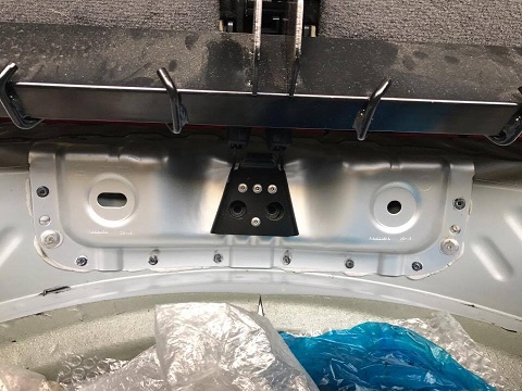

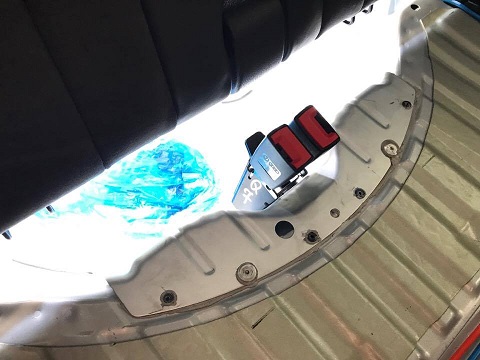

je vien premierement de terminer mon chantier pour l'installation de la 3eme rangee des sieges, je me suis arreter au niveau de l'installation de la plaque metallique ou vien se fixer les fixation des ceinture de securite au milieux du 3eme rangee des sieges, j'ai acheter la piece de chez audi, je vien de la peindre et l'installer avec de rivet de 6 mm, les plus robustes, et pour etanchifier le tout j'ai utiliser du silicone colle de pare Brise
je vien aussi de changer ma batterie, j'ai eu une fois un message "Batterie Faible", je l'ai tester avec un appereillage special par un specialiste, il me confirme qu'elle est a 40%, je voulais donc pas avoir de mauvaise surprise pour le prochain hiver. comme vous le savez, le prix d'une de chez audi coute treees cher, j'ai donc decider pour une Varta (La meme marque que ma batterie originale Audi), j'avais juste l'obstacle du code BEM, ce fameux code qui vien avec les batterie origine, qu'on l'installe avec VagCom pour faire reconnaitre a la voiture qu'il s'agit d'une nouvelle batterie, si nn la voiture reconnaitra aussi la nouvelle batterie comme si c'etait l'ancienne avec la capacite de 40 % que j'avais sur l'ancienne batterie, bref j'ai reussi a avoir un code BEM et que j'ai aussi reussi a le faire reconnaitre a la voiture :)

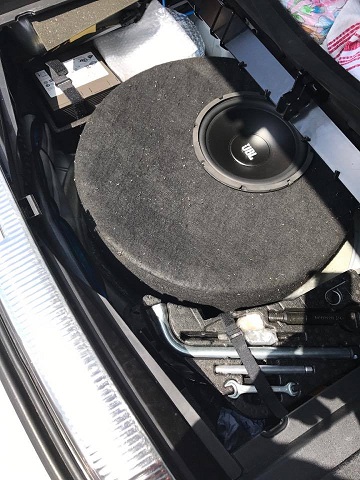

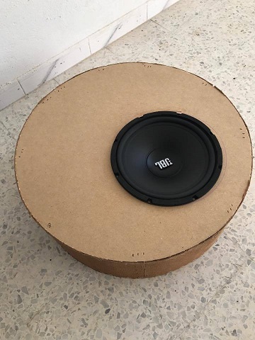

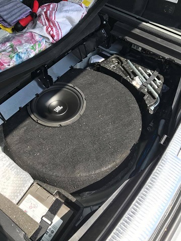

encor du nouveau hhhh mon systeme audi etait bon, mais je voulais l'ameliorer un peu, et ca ne peut etre qu'avec un bon subwoofer, que j'ai aussi installer, je suis vraiment satisfait de la nouvelle qualitee de sen. le caisson jl'ai moi mem construit et installer au niveau de la roue de secour, que j'ai pas :) (diametre 57 cm et hauteur 18 cm) l'amplificateur est actuellement juste poser a coter, j'amenagerai prochainement sa place.

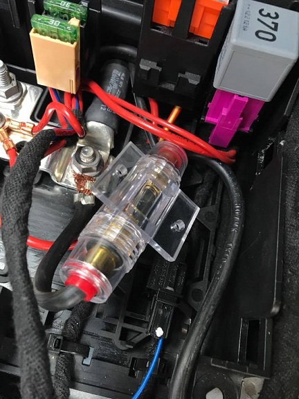

Le 12 Volte pour l'amplificateur, jl'ai pris juste a coter de la batterie sous le siege conducteur, directement sur le cable qui sort du box etanche de la betterie, je voulais pas percer ce box pour avoir le 12 V directement du batterie

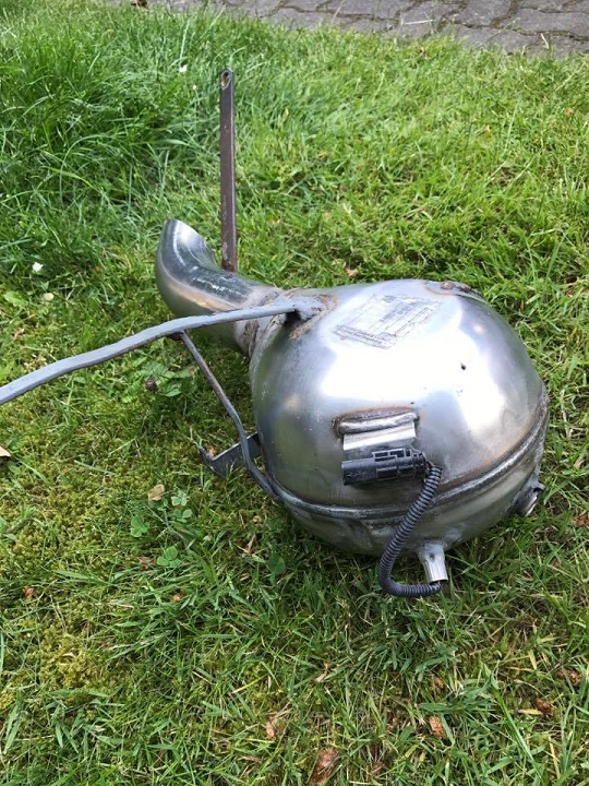

enfin colis arrive avec dedans...
Installation les jours qui viennent
Jolie jolie hate de voir tout ça monter ;-)
Enfaite le modèle que tu as il faut le souder ou bien c'est a visser ?
Merci Shogun! Le modele c'est celui de Kufatec concu pour nos Q7 qui est livré avec les support deja soudés, il faut juste les visser a la crossorie, j'ai deja regarder au dessou de la voiture, il un une fixation au niveau du support en caoutchou de l'echappement, il faut deviser un des deux boulon qui fixent cr caoutchou, fixer un des troi support et revisser, j'ai pu voir une fixation au niveau d'un boulon de 16", ki fixe une sorte de bras, la 3 eme fixation est libre, il y a le trou deja percer, une rendelle aussi deja sur place, cé a dire rien dessus deja fixer, il faut juste une boulon de 10 je croi et on fixe le 3 eme support metallique, qui comme est di, deja soudé sur le sound booster!!

je viens de terminer l'installation de mon Audi soud booster de chez Kufatec, je ne peu dire que le son de ma belle devient genial, j'ai 6 mode de son, je poste des photos du montage, les jours qui viennent je posterai une video pour vous donner idee du son...
en gro il faut faire passer le cablage de la partie qui vient sous la volant, ou se branche le postiv 12 v, le neutre a la carosserie, et les deux cables qui donne info du regime moteur a la carte electronique du soud booster, ensuite la cable passe a l'arriere de la voiture vers la partie droite du coffre (passage du cable tres facile pour nos Q7, personellement j'ai rien demonter, j'ai juste passer le cable qui est plus au moin fin sous les partie en plastique qui borde le tapis de la voiture a l'aide d'un tournevis plat, c'est bien integrer de ca se voi pas), ce cable sort ensuite sous la voiture a travers d'une sorte de caoutchou qui se situe au fond de la partie droite du coffre, tout au fond, sous tt le bazard electrique labas (aussi rien a demonter, juste j'ai enlever cette caoutchou de 10 cm de diametre a pe pret, j'ai fai dedon un prtou avec un tounevis plat de 3 mm, et oui 3 mm pas plus pour que le passage du cable soi forcer et ce caoutchou reste etanche mem en passant le cable, ce cable qui a fini son trajet sous la voiture au niveau de la partie arriere droite va alimenter la partie qui va emetre le sens du sound booster (desoler mon francais n'est pas parfait)

pour ma part, j'ai changé il y a environ 2 mois par une varta. Pas de code BEM fournis avec.... :(
Donc j'ai regardé avec le VCDS, cherché dans bcp de forums FR et DE et en fait il n'est pas nécessaire de recoder si la puissance est la même que la précédente. Donc depuis, aucun soucis et j'ai déjà fait +6000km en 2 mois donc no soucis.
Par contre honnêtement je ne sais pas si la charge considérée par mon Q7 est maintenant de 100% ou bien le résiduel de l'ancienne batterie... existe-t-il un indicateur sur le VCDS pour cette info? (le MMI du Q7 indique 100% de charge mais ce n'est pas un élément fiable à priori)
Par contre tu indiques avoir pu trouver un code BEM? Tu l'as obtenu côté VARTA ou bien via un autre possesseur de Q7?
ton Q7 ne va pas la considerer comme nouvelle batterie, sauf bien sur si tu debrouille pour trouver und code BEM, le mien jl'ai eu d'une ami qui travaille chez Audi, il l'a eu d'une batterie utiliser, l'essentiell dans tte cette histoire, est que ta voiture aura un nouveau code, mem si ce nouveau soit deja utiliser pas une autre voiture, bien sur le code doit correspendre a une batterie d'origine de mem puissansce de celle Varta que t'a achete
ok merci pour cette explication très claire! donc je vais scruter le net pour chercher un code représentatif de la VARTA. D'ailleurs si les codes sont bien interchangeables entre les batterie (de même marque/capacité), pourquoi ne fait-on pas un post sur ce site ou chacun pourrait poser -volontairement- des codes BEM de sa propre batterie afin que d'autres personnes puissent les utiliser en cas de changement de marque de batterie ? That's my 2 cents ;)
Pour ma part, j'ai un code BEM de ma batterie d'origine VARTA du Q7 en 850A 110Ah 4F0915105D : code BEM VA02610071573 si toutefois cela peut aider qq..... et pour ma part je recherche pour une VARTA 920A 110Ah, je suis preneur du BEM à l'occasion! :)
Sinon, tu peux incrémenter de 1 ton code BEM pour leurrer le gestionnaire d' énergie.
j'en ai deja parler, mais si ca marche ou pas, je ne sai pas !!
mon code je le posterai aussi
Cela fonctionne car le calculateur reçoit un nouveau code BEM donc remplacement à l' origine pour lui.
