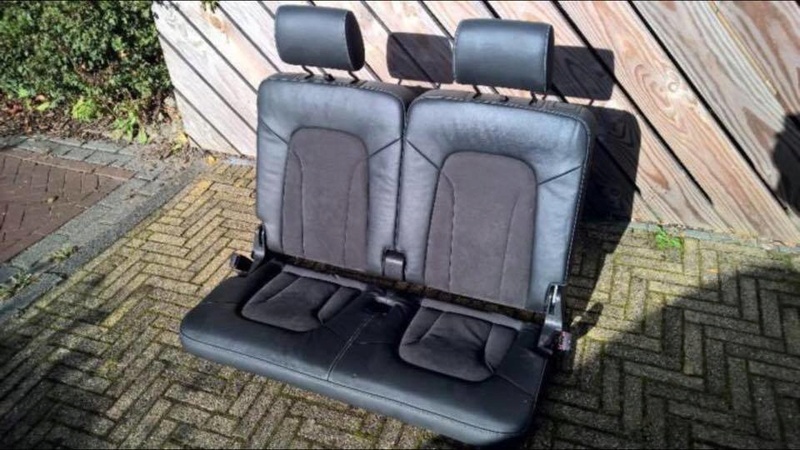

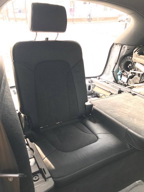

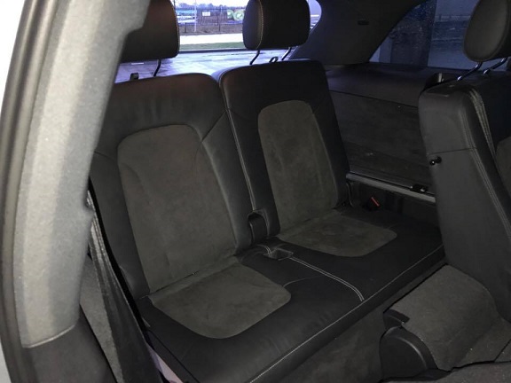

Quelques nouvelles prises et je vous fais part de ma nouvelle acquitition, je vais installer la 3eme ranges de sieges, la mienne est uns 5 places, 2 autres sieges me serait tres utile.
il me manque quelques pieces pour la finalisation de l'installation, des conseille ou des liens d'installation seraient le bien venu :icon_smile: :agenoux:
C est un 5 places et tu peut y rajouter la troisième range de sièges ?
Cela est possible ?
Niveau ceinture etc ?
Cela le parait etre un gros chantier....
Changement du plancher du coffre, du bac sous le plancher, des ganritures en partie haute qui acceuillent les ceintures, installation des ceintures, passage au mines

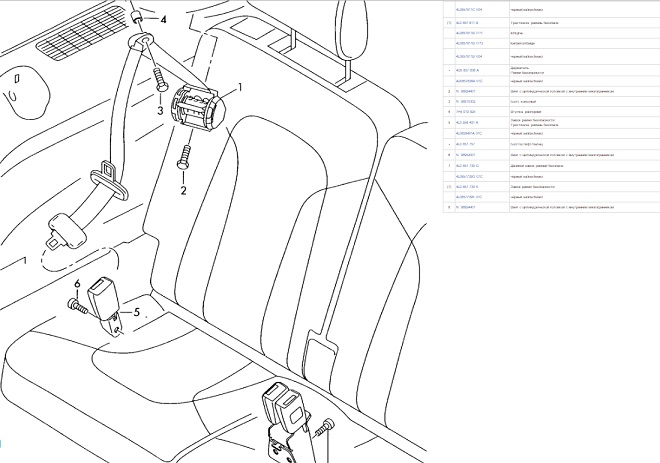

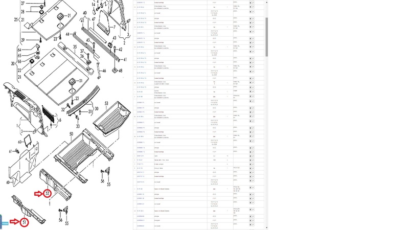

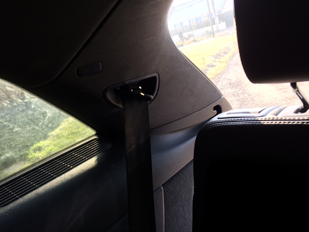

bonjour, des modifications y en a bien sur!! c"est pas aussi spectaculaire comme a ete decrit, j'ai deja fait ce qui etait plus difficile sur ma ancienne Audi a4 8k, pour le bac sous le plancher il faut le remplacer d'une sorte de deux support en plastique, c"est a dire l'espace occupe par le bac interieur vas etre occupee par les nouveau siege, le bac exterieur (coter porte du coffre) va etre conserver sans changement. Pour les ceinture pas tro compliquer, il fo les avoir et les fixer a la corosserie (place prevu existe deja)
voici deux illustration pour les curieux et les interesses, en tt kas je fairai un tuto quant tt est installes
j'ne sais pas tro cote loi, personnellment je suis en allemagne et je pense que ca n'aura pas de problem, pasque y aura pas utilisatiuon de pieces autre que originale Audi! je poserai comem la question au specialistes!! je continue mes traveau comem :)
Je voi ce que tu veu dire! C'est pourkoi je vais poser la question et voir si ca serai possible de le faire reconnaître officiellement ce future changement

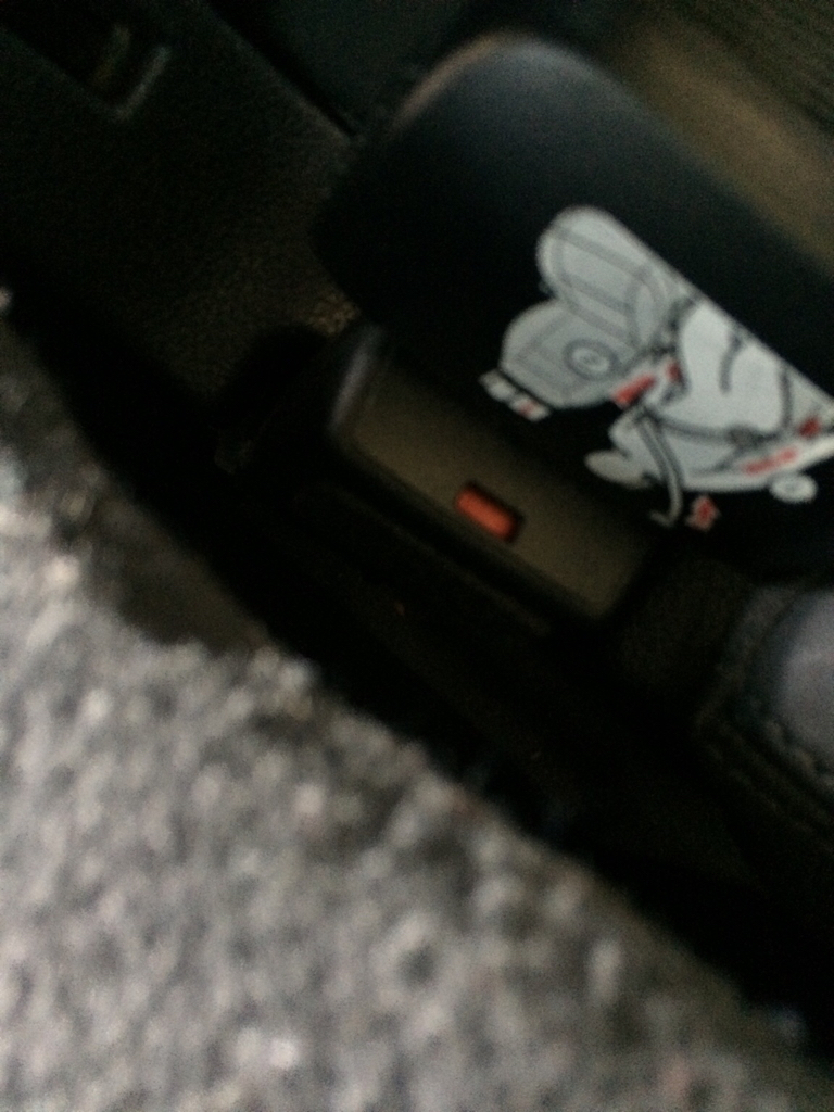

Pour moi ce n est pas possible apres à voir
De plus pour les ceinture il te faut la clé pour les retirer etc airbag....
Il n'y a aucun clé special pour les ceinture, les garnitures gauche et froite peuvent etre changé, mais pas obligatoirement, cé que les nouvelles garniturse auront un peut plus d'espace au niveau des coudes, puisque pour moi ca n'acceuillerai que des enfants, mais si je les trouve sur internet, j'hésiterai pas, les airbags existe deja, airbags laterales!!
Le gros soucis est le certificat d' immatriculation avec le nombre de place dispo sur l' auto. :reflexion:
Excuse d insisté mais lorsque la ceinture est bouclé côté garniture il te faut la clef du véhicule pour la retirer
Et les garnitures doivent forcément etre changé pour les ceintures
Je demande à voir car j ai toujours recherche un Q7 7 places en pensant qu un 5 places ne pouvait être modifié en 7
Je parlais dans mon dernier post des garniture gauche et droite en bas, pour les garniture de haut qui viennent avec les trous des ceinture de securité, wai il faut aussi les changé pour pouvoir passé les ceintures!!
Pour l'immatriculation, en allemagne tt les q7 sont immatriculé tous comme des 7 places, je vais dans les jours qui viennent confirmé l'info
Je comprend pas vraiment ta rematque cercernant la clé pour les ceintures, j'en ai jamais vu ou entendu parler
Sur la deuxième photo sur le bloc ceinture il y a un petit carré rouge ou tu y insert ta clé de contact pour enlever la ceinture
Wai je voi ce ke tu ve dire! Wai ca appartient au systeme de ceinture, je l'ai deja avec les sieges de 3 éme rangéque j'ai acheter, aujourd'hui chui passé chez audi le plus cher ce sont effectivement les ceintures, d'ailleur avec les ceinture je joue pas, je les achete que toutes neuves!! Ca coute chaqune environt 100

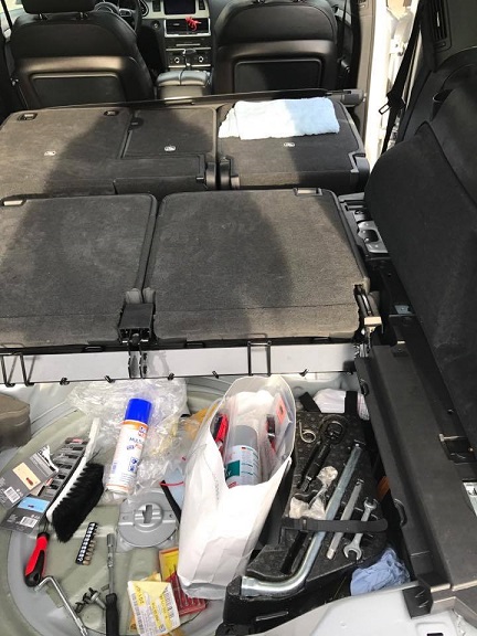

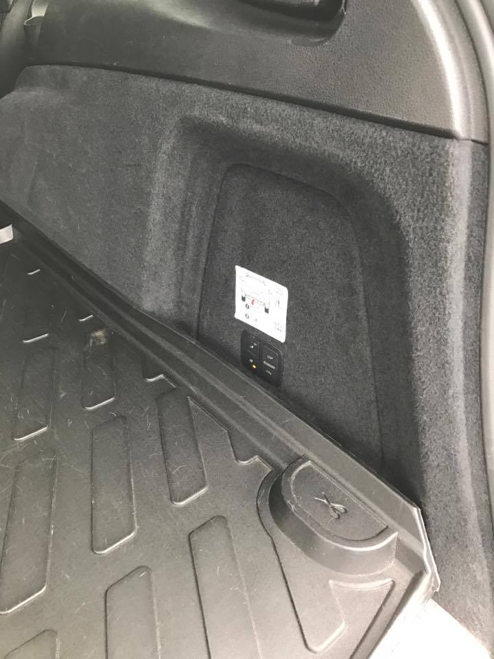

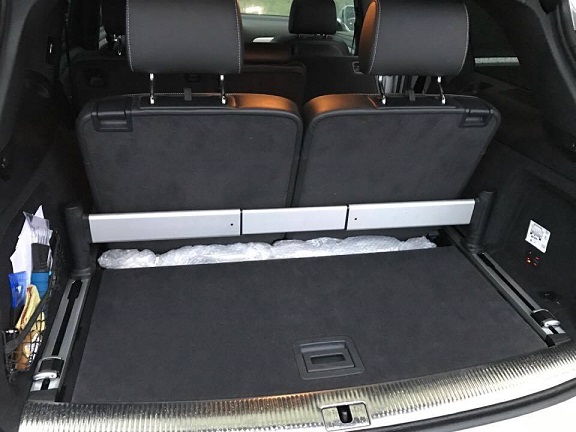

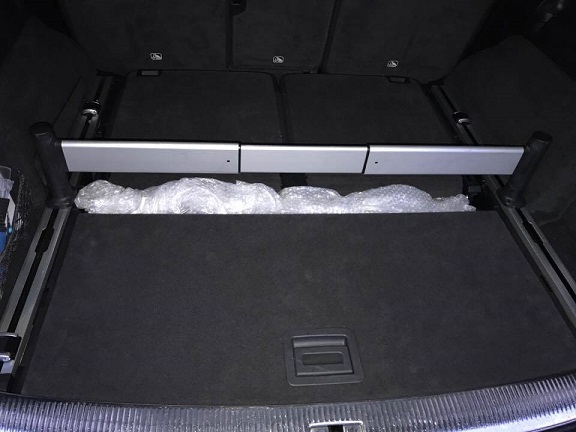

bonsoir tout le Monde je vous met au courant des modifications en cours
*Installation des sièges de troisième rangée (Manque quelque pièces qui sont en cours de livraison (planché de coffre pour les 7 places et les ceintures de sécurité en cours de livraison)
*Installation du système de rail dans le coffre
voici les photos :icon6:
Félicitation pour la modif. Moi aussi je voulais mettre les rails mais bon c'est une longue histoire...
Merci :)
wai pour les rail, c"est très important pour moi, sans ces rail je trouve tt se bascule, et émet des sons désagréable pour moi quant on laisse quelque chose dans le coffre, ca me manque la sangle qui se fixe aussi sur ces rails, je trouve que c'est très pratique
J ai une barre réglable comme sur la derniere photo si ca intéresse
c'est une barre telescopique , c'est tres pratique aussi
J en ai une qui ne me sert à plus à rien car je n ai pas de rails
Je l avais garder de mon premier Q7
Si jamais
TU les a trouvé où les rails Chahine?
Je l'ai eu sur ebay.de, generalement ceux des Audi Q7 sont un peu rare a trouver, c'est pas comme ceux des A6, qui sont plus disponible
voila une lien:
http://www.ebay.de/itm/Audi-Q7-4L-Set-Halteschienen-Fixierschienen-4L0863555C-4L0863556C-/222421711827?fits=Make%3AAudi%7CModel%3AQ7%7CPlatform%3A4L&hash=item33c95dfbd3:g:QTgAAOSwUKxYlF-z

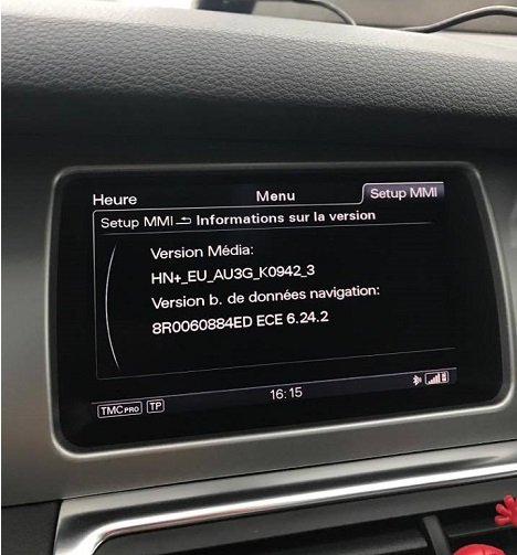

encor des nouvelles, mise a jour de mon MMI 3gp
Firmwere und cartographie 2017
elle a etait faite par un ami qui a deja le Firmwere et le cartographie 2017 sur un carte sd

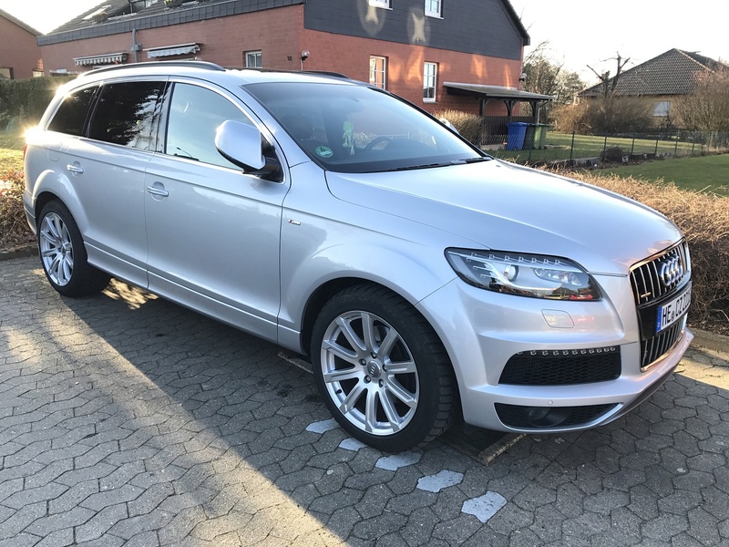

belle photo chahine ;-)
par contre il lui manque les extensions sur les ailes et il sera au top ;-)
wai t'a raison, c'est aussi dans mes plans, a tu pe etre pour moi un lien de ces extensions? ;)
