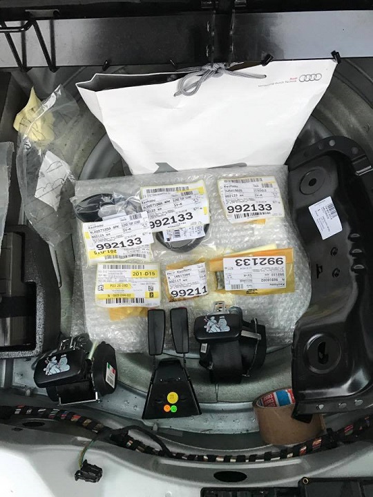

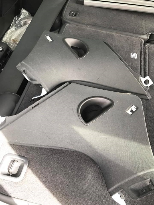

Mon projet pour l'installation de la 3éme rangé continue, je termine maintenant l'installation de la partie sécurité, les ceintures de sécurité
j'ai réussi enfin a trouver deux ceinture, j'ai acheter les boulons de fixation, les rondelles et les guides en plastique pour les ceinture qui viennent au niveau des montent

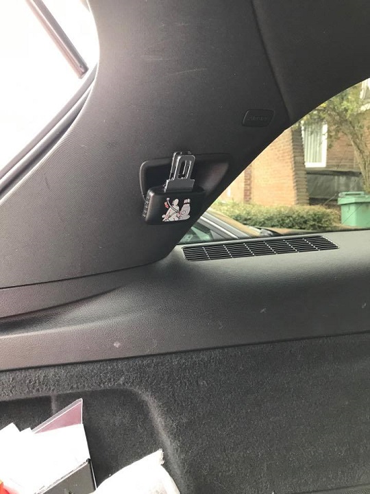

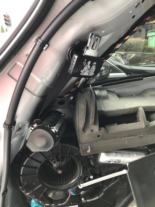

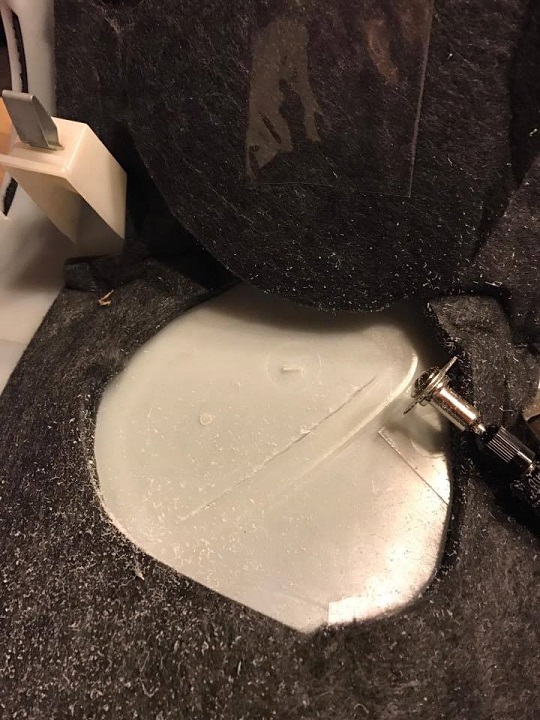

j'ai fait découper les montents au Drimler pour placer les guide en plastique, les ceintures en biens leur places au niveau carrosserie, je n'ai fait que fixer en place avec les boulons, maintenant il me reste que fixer la plaque métallique au niveau de l'espace de la roue de secoure pour pouvoir fixer les attache ceinture qui viennent au milieux de assises de la 3éme rangée
place au photos
Les pieces
Installation des ceintures
decoupages des guides au Drimmler et installation des guide en plastique
Resultat:

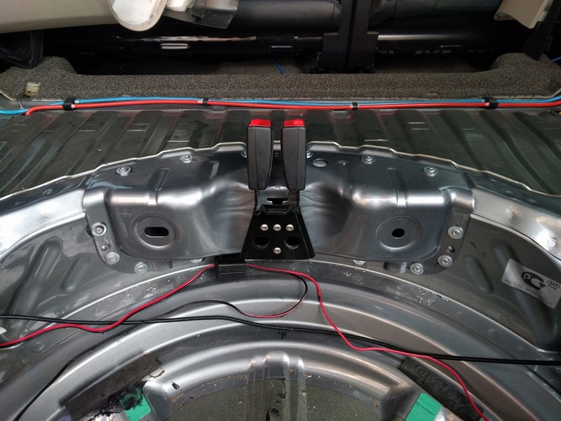

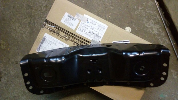

ce que je prevois pour la plaque metallique, mais c'est pas encor décider

C'est pas encor totalement fini
Ça reste la derniere etape celle de la derniere photo :)

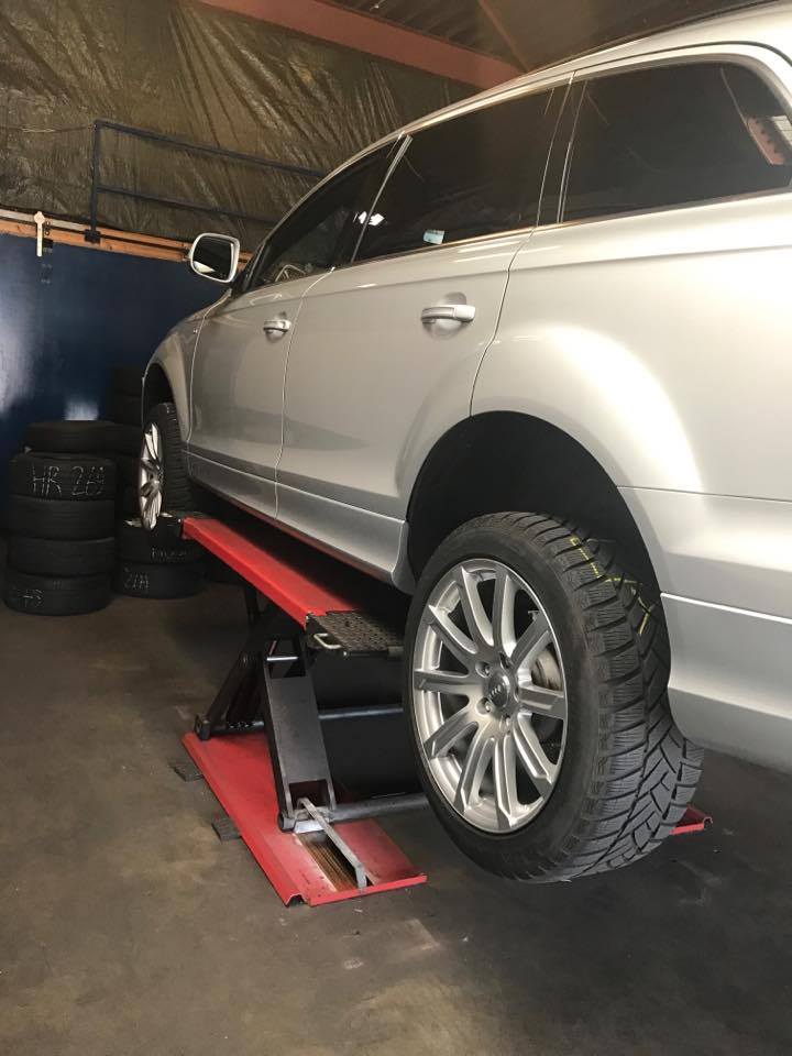

chaussures ete:
Hiver:
ete:

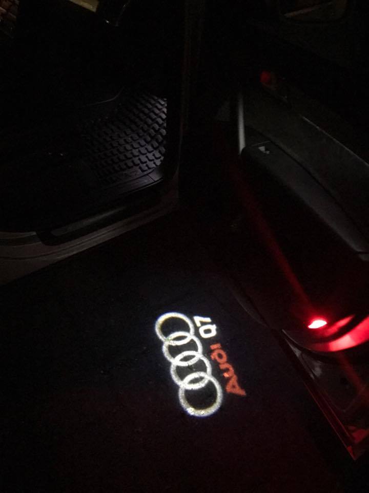

des Led avec Logo audi Q7
Sympa tu as pris ou les logos
sur Ebay, simple pour l'installation, pas de modification a faire
a 42 euro c'est très cher!
ça m'a coûté 15 euro les deux (droite et gauche)
tant a même qui coute plus de 90 euro mais c'est des origine audi
audi fait ca ?
shogun tu as un lien de ceux que tu as acheté ?
personnellement je trouve aucune différence entre les imitations et les originaux Audi !! pour plus de 70 euro de differences!!
en plus ce sont pas des pieces qui doivent absolument etre originaus ;)
c'est pour cela que je vais prendre des modeles ebay moins cher que ca
détrompé vous je vais pas me ruiner pour les origines les modèles ebay dans les 30 euros me suffit ;-)
moi aussi j'hesite a prendre avec les anneaux ou avec le logo sline
je te dirais quand je les aurais monté on verra
vu le prix je prends pas trop de risque
hum je suis un peu septique sur la qualité je pense pas que c'est le même que sur la photo qui lui est de bonne qualité.
oui comme dis je verrais bien mais vu le prix sinon je partirais sur d'autres de meilleur qualité

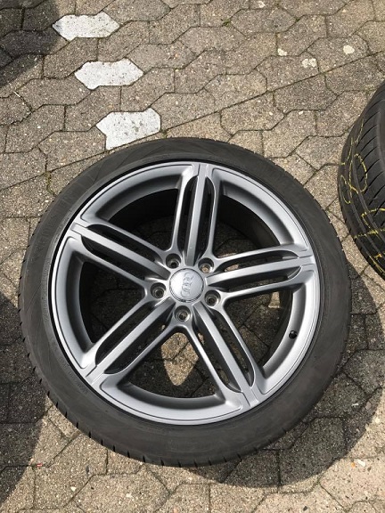

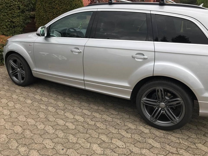

Quelques nouvelles qui date d'aujourd'hui :)

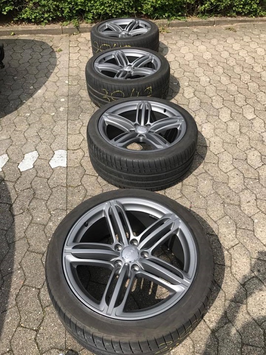

je cherchais depuis quelque Temp des 21 pouces Gris Titan, je trouvais que des jantes en mauvaises etat, en peintes de movaise qualite, aujourd'hui je tombe sur la perle rare a un prix des interessant, origine non peintes :)
voici quelquee prises
