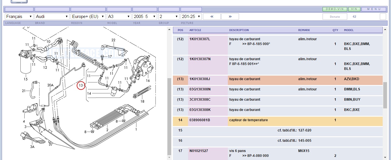

J ai une fuite au tuyau en alu qui est relié durite gasoil et qui longe le moteur il y a 3 tuyau alu identitique
Est il possible de changer juste le tuyau alu seul ou il s agit d un ensemble
Si quelqu un sait comment cette piece se nomme
Merci d avance
Si tu postes une photo, je peux te trouver la référence.
Au passage, si tu indiquais la motorisation et l'année de ta voiture, ça aiderait beaucoup pour la référence :p ;).
Ok, je commence a regarder ce soir.
A priori la référence pour moteur BKD de 2005, est :
1K0130308J (repère 13)
En revanche tu auras a priori le jeu complet avec les durites flexibles, qui vont vers le filtres à gasoil (repère 15) ainsi que celles qui vont jusqu'à la pompe carburant (repère 16) et pas seulement les tuyaux métalliques.
A vérifier en concession avant commande. ;)
Merci pour les recherches vous êtes top!!
Je viens de regarder sur ma CG il est marque en case D.2 8PLBMM si je me trompe pas ca veut dire que mon moteur est un BMM si c'est le cas je dois commander avec la ref 03G0103308N

A priori, je dirais aussi, que c'est un moteur BMM. Mis, je ne suis hyper calé sur ce point. :sic:
Avec la CG, il faut voir chez Audi, si c'est la référence en indice N ou indice C.
J'aurais tendance à croire, que les 2 références conviennent. Si c'est le cas, autant prendre la moins chère... S'il y a une différence de prix, bien évidemment. :bigsmile:

Voilà j ai recupere la piece CHez Audi
Donc je confirme bien mon moteur est BMM
La référence pour la piece est 03G130308N
