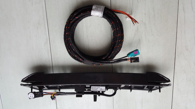

Il vous faut :
- une caméra de recul
- un bandeau de coffre
- un faisceau électrique (on peut le fabriquer soi-même mais le plus simple est de l'acheter tout fait)
Le tout revient à 490 euros ici : http://www.vag-car.fr/crbst_442.html
Attention, on trouve sur le marché des caméras vierges de tout codage, il faut alors un logiciel spécifique pour la coder, VCDS ne fonctionne pas (j'en ai fait les frais).
Il faut aussi un câble et le logiciel VCDS pour le codage.

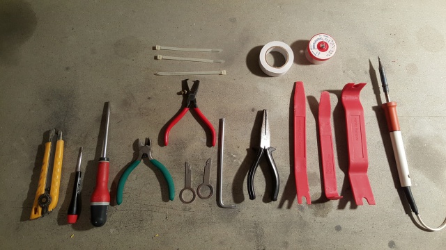

Outils nécessaires :

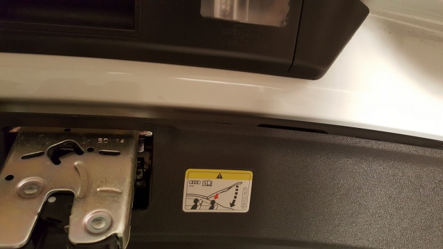

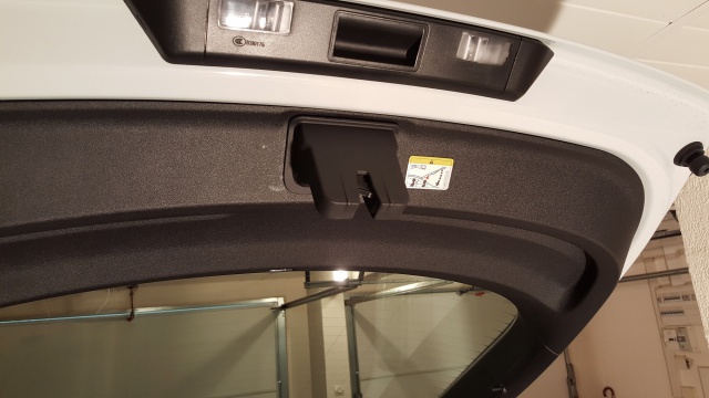

1. Ouvrir le coffre et déclipser le cache de la serrure en tirant fortement dessus.

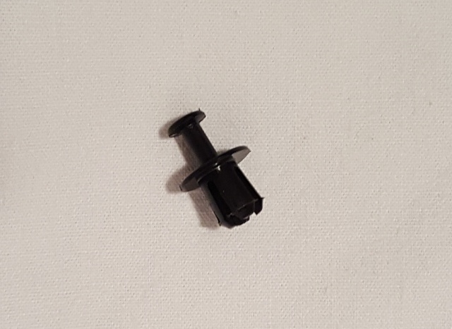

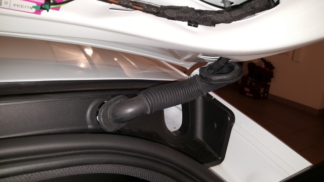

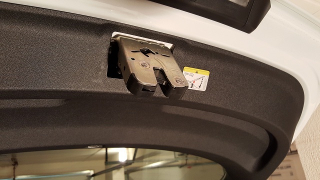

2. Retirer à l'aide d'une pince plate les 2 chevilles situées dans les poignées de fermeture du coffre.
3. Libérer le système de déverrouillage d'urgence.

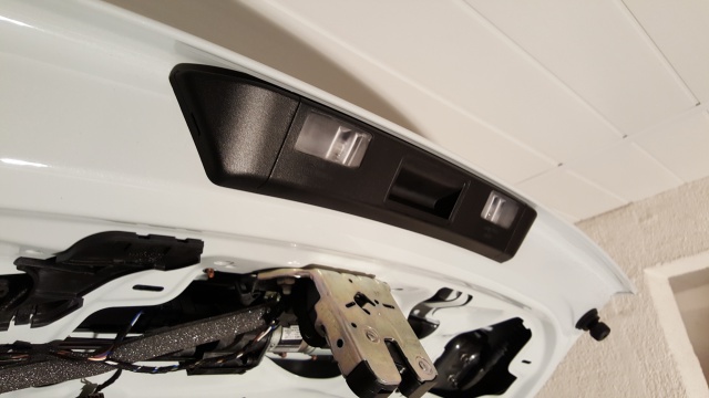

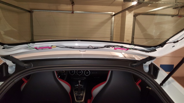

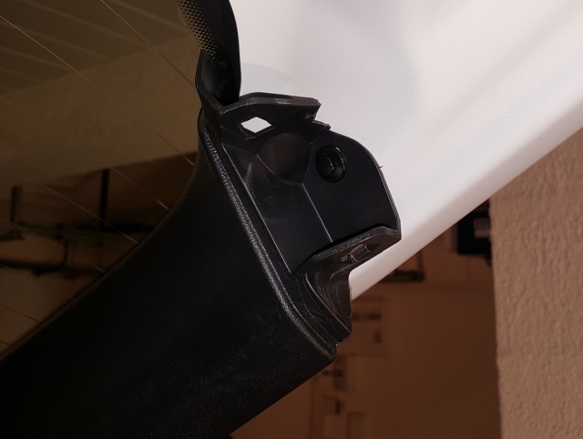

4. Décliper l'habillage inférieur du hayon en commençant par le bas.

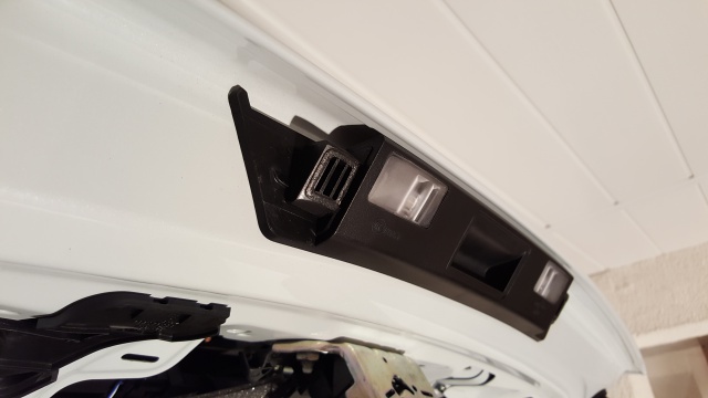

5. A l'aide d'un tournevis plat, déclipser les 2 caches latéraux du bandeau de coffre.

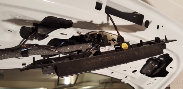

6. Déclipser le bandeau de coffre.
7. A l'aide d'un petit tournevis, libérer le connecteur électrique du bandeau de coffre.

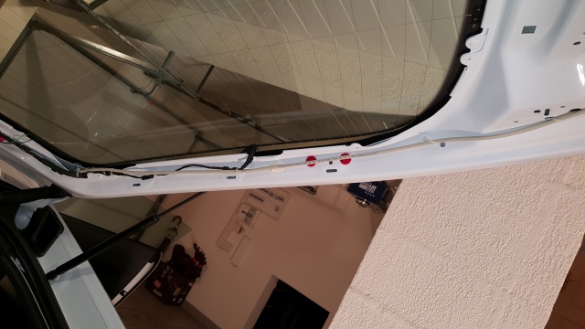

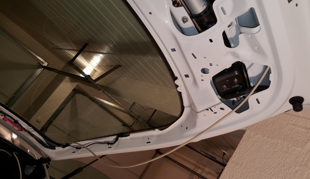

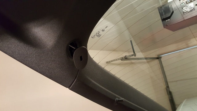

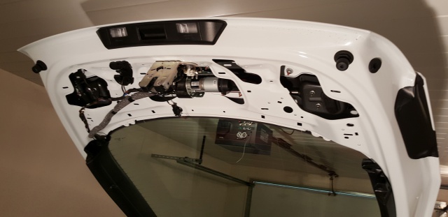

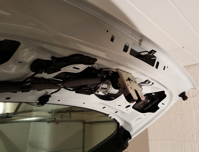

8. A l'aide d'une pince plate, retirer les 2 chevilles de l'habillage supérieur du hayon.

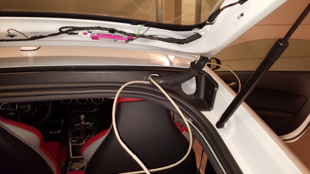

9. Déclipser l'habillage supérieur du hayon.
10. Défaire chaque extrémité du flexible entre le hayon et l'habitacle.

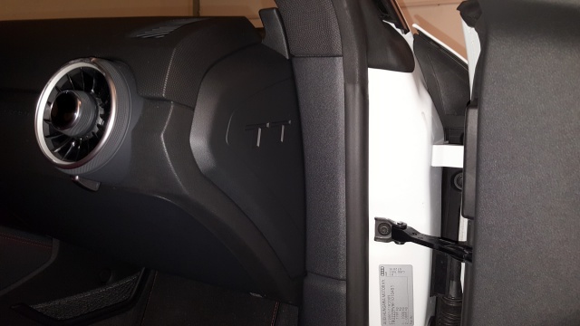

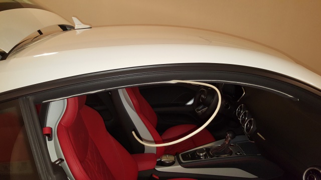

11. Ouvrir la porte conducteur et déclipser le panneau « TT ».
12. Déclipser le cache latéral.

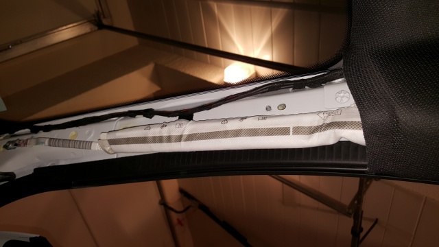

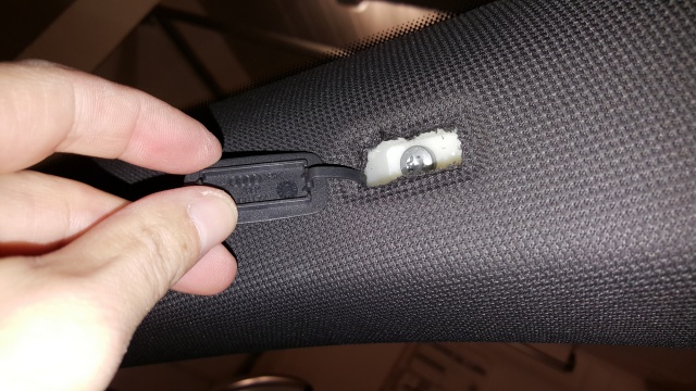

13. Déclipser le cache « Airbag » du montant latéral.

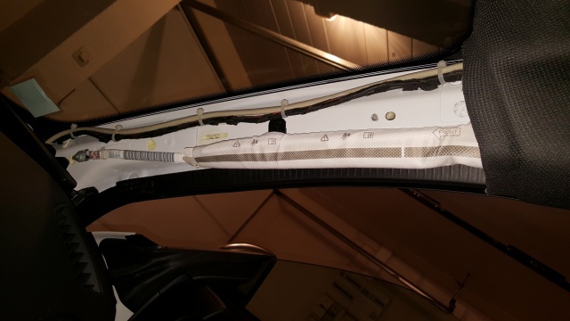

14. A l'aide dune clé Torx 27, retirer la vis puis déclipser le montant latéral.
15. Soulever le joint et dégager l'habillage du pavillon.

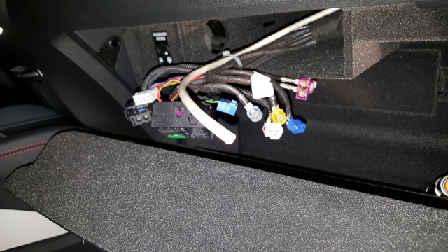

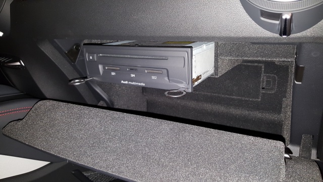

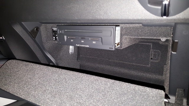

16. A l'aide de 2 clés, sortir le MMI puis le déconnecter.

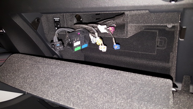

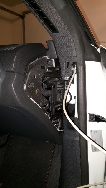

17. Mettre en place le câble entre le hayon et la boite à gants (attention à ne pas gêner le déploiement de l'airbag rideau).
18. Connecter les 6 fils électriques entre la caméra (connecteur noir et fakra) et le connecteur quadlock :
+ 12V (borne 1 du connecteur noir) -> sur le fil rouge/jaune 18 du quadlock
Masse (borne 5 du connecteur noir) -> sur le fil marron 17 du quadlock
CAN HIGH (borne 4 du connecteur noir) -> sur le fil orange/violet 6 du connecteur gris du quadlock
CAN LOW (borne 8 du connecteur noir) -> sur le fil orange/marron 12 du connecteur gris du quadlock
Video caméra (borne 1 du connecteur fakra) -> sur la borne 6 du connecteur bleu du quadlock
Masse caméra (borne 2 du connecteur fakra) -> sur la borne 12 du connecteur bleu du quadlock

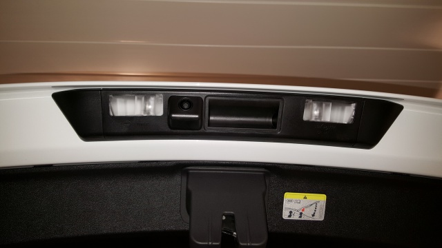

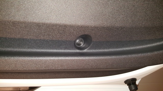

19. Mettre en place le bandeau avec la caméra de recul et remettre en place l'habillage du hayon.

Juste une question en fait, les clés pour sortir le MMI, tu les avais dans la voiture ?
Non, achetées sur eBay.

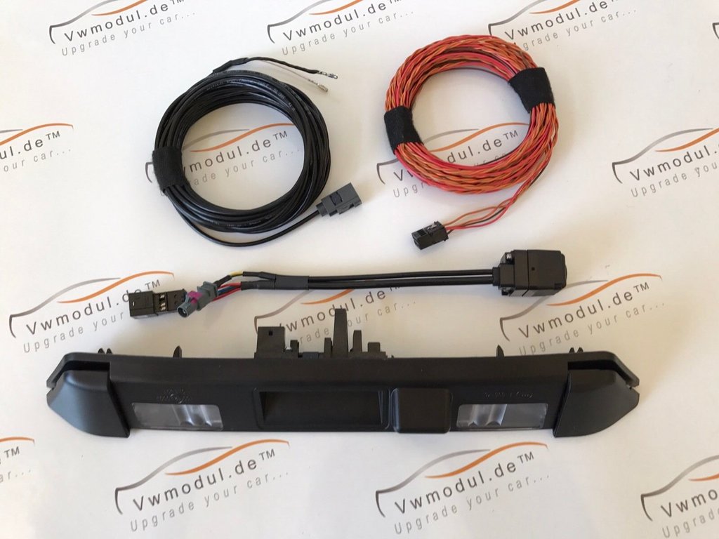

@ Johnny5377 : Je voulais savoir si la caméra que tu as reçu du site VWmodul.de (moitié moins chère que celle du site vag-car) était déjà codée ? (car ce n'est pas précisé sur le site, et comme Erty met en garde sur ce point en début de post...). Je voulais également savoir si le faisceau électrique était livré avec ou si tu as rajouté ces cables à ton panier (si c'est le cas, peux-tu me donner le lien ?)
Je voulais également savoir si certains connaissent ce boitier vendu ici, et si vous avez des avis/commentaires :

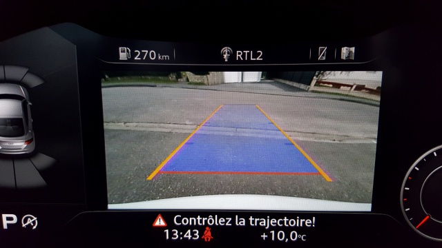

J'ai remarqué que sur certains TT, la voiture en image sur la gauche, avaient des lignes rouges mobiles avec le volant. Y a-t-il un codage particulier, car je n'ai pas trouvé de détail sur cette option?

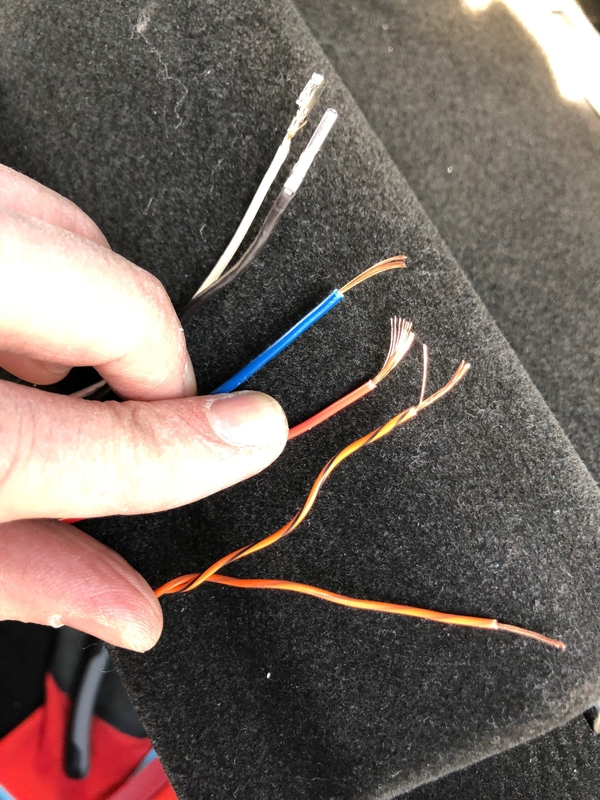

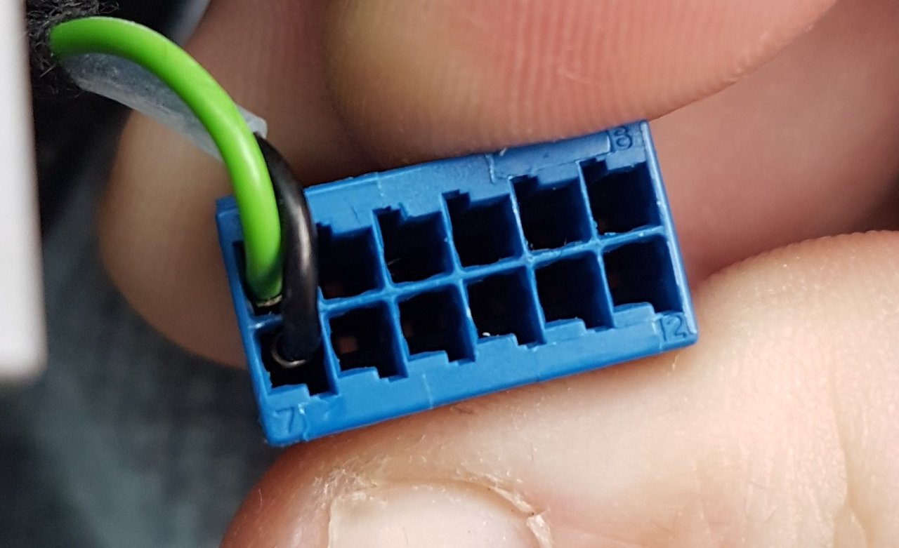

Pour completer le Tuto, je met quelques details de mon montage :
Pour ouvrir les connecteur, un très fin tournevis permet de soulever la pate et appuyer sur le pin metalique.
Un petit point de soudure sur la partie sertie permet de remonter sans rien couper.
Pour le raccordement, des cables sur la fiche grise, l'orange/brun sur le "12" (j'ai 2 orange/brun sur mon connecteur le 7 et le 12 !!!) et l'orange/violet sur le violet "6"
Pour la fiche bleu, le blanc de la camera sur le 6 et le noir sur le 12

Il y a surement un calibrage à a faire en concession pour avoir les lignes dynamiques. Voir également si le calculateur est présent.
Il y a 3 heures, vrolland a dit :
J'ai bien les lignes dynamiques pour la camera, mais je n'ai pas celles en rouge sur le petit dessin de la TT sur la gauche.

Je demande pourquoi sur les photos, je vois ce câble blanc qui arrive al MMI....
merci beaucoup!
Le câble blanc, c'est un faisceau de fabrication personnelle.
donc un câbleu de couverture où les fils de la caméra au MMI passent?

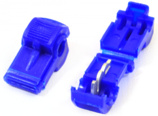

pour la connexion de ces fils avec le MMI, les soudures sont recommandés, ou puis-je utiliser quelque chose comme ça?
