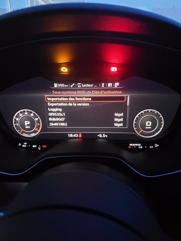

Bonjour, Ayant eu un soucis avec mon MMI (Plantage du RCC), un professionnel a remis un ancien backup que j'avais fait. Seulement depuis ça, je n'ai plus accès à Audi Smartphone (Android Auto, Apple Carplay). J'ai l'impression que cela vient de mes ports USB qui ne font que charger. J'avais fait un rétrofit sur les port USB en remplaçant le port "charging only" par les deux ports USB compatible Carplay (Option AMI). Les codages et adaptations (Il y a bien les trois adaptations activées) semblent être bon. Mais je pense que j'ai du rater quelque chose. De même, j'avais "rétrofité" la caméra de recul et une grande magie que je ne m'explique pas s'est fait : elle ne marchait pas, j'ai essayé d'enlever l'option Rear View Caméra dans le module 5F. Puis de réactiver le codage, et là elle a marché pendant quelques instants puis de nouveau plus rien lors du passage de la marche arrière. Si quelqu'un aurait des pistes ca serait top. Je vous joins les photos de mon codage ainsi que de mes FEC. Et merci encore pour ceux qui prendront le temps de m'aider
