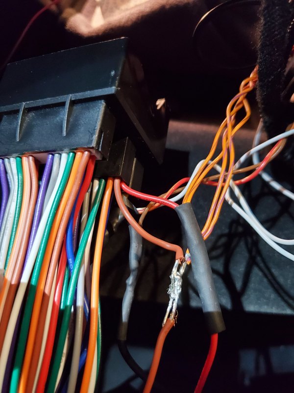

Pas de soucis pour ta question Scorto. J'ai pris une rallonge car je ne voulais pas couper le faisceau d'origine. Avec ce système, un retour arrière est possible, sans laisser trop de trace. Et pour souder c'est un peu plus simple je trouve, car tu as un peu plus de "mou" dans les câbles. Reste à rentrer la rallonge derrière le MMI... -
[Tuto] Retrofit caméra de recul TT Mk3
valent76 a répondu à un(e) sujet de Erty dans TT MK3 : Coupé / Roadster - (depuis 2014)
Et voici les photos d'ensemble de la rallonge quadlock 52 Pin Les cables orange parte sur le petit connecteur blanc en haut à droite et en bas à droite -
J'ai soudé les cables orange/violet au quadlock, block gris ou blanc, pin 6. J'ai soudé les cables orange/marron au quadlock, block gris ou blanc, pin 12. PS : J'ai pas mis en place les gaines thermo pour les tests mais il y en a.
