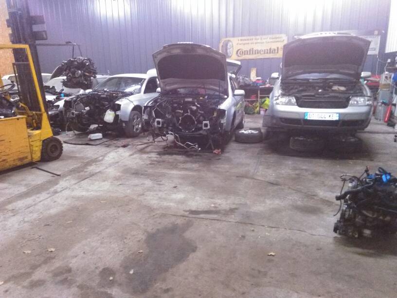

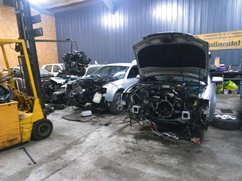

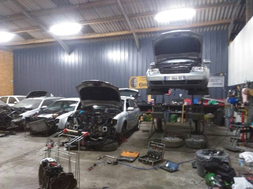

Salut a tous je suis nouveaux sur le forum mon job garage achat vente de vo es entretien de vehicule ma passion acoter toujour la mecanique es les audi je suis en plein gros gros chantier dans mon garage je remplace le moteur HS du a6 break 180cv quatro type moteur ake je me suis dit pourqoit faire profiter les passioner audi es de la mécanique en general la présentation des voiture de droite a gauche l'Audi a6 sur le pont a6 c5 2.5 v6 tdi v6 afb 150cv ( changement boite tiptro en cour 5hp19 )ensuite la a6 break c5 2.5 tdi v6 180cv quatro boite manuel moteur HS la dernière toute a gauche a6 2.5 tdi 180cv quatro (la donneuse de pièce moteur complet etc. Hier apres midi j'ai sortie le moteur du audi break moteur HS suite culasse hs soupape linguet piston toucher donc poubel..aujourdhui j'ai sortie le moteur de la donneuse traveaux a venir demain démontage des volant moteur et embreyage du break pour remonter sur le nouveau moteur qar l'autre moteur (doneuse ) etais couplet avec une boite auto tiptro donc avec convertisseur etc voilà jesay de trouver coment mètre des photos si quelque peut me dire merci si vous aves des conseil a donner ou besoing daide ou de conseil si je peut aider avec plaisir .

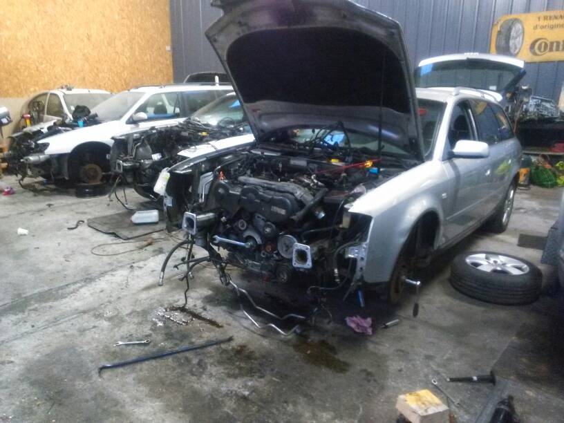

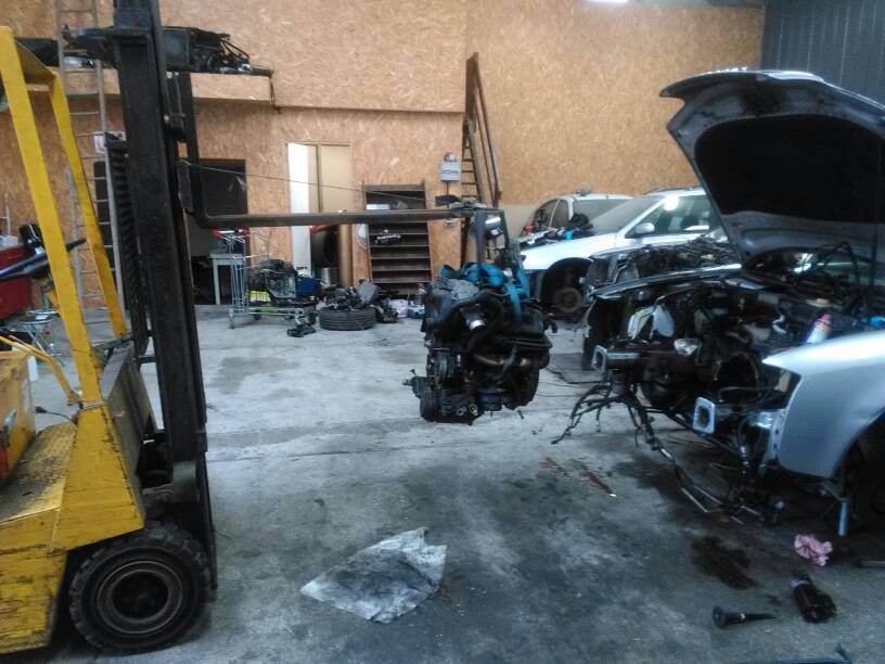

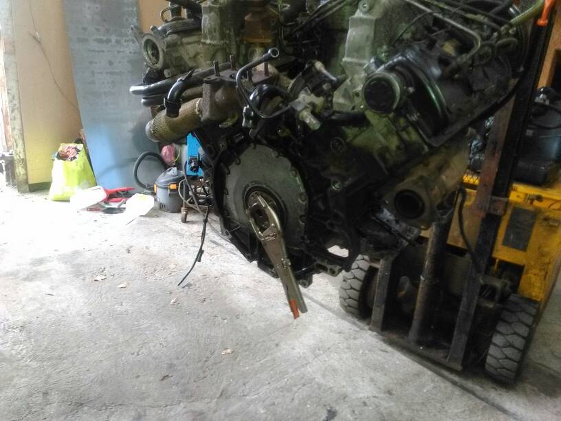

Voilà le chantier dans mon garage programme aujourdui remontage du moteur donneuse ake dans mon audi break démontage convertisseur es remontage volant moteur + embreyage si j'ai asser temps je remonte aussi la boîte tiptro 5hp19 du a6 sur le pont en fin journée je ferai des photo. .57f20efb482ff0632fc8645ccc3f5481.jpg4f26140d3a591227162247dd82feac62.jpg

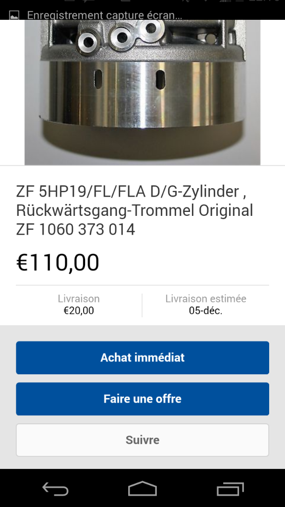

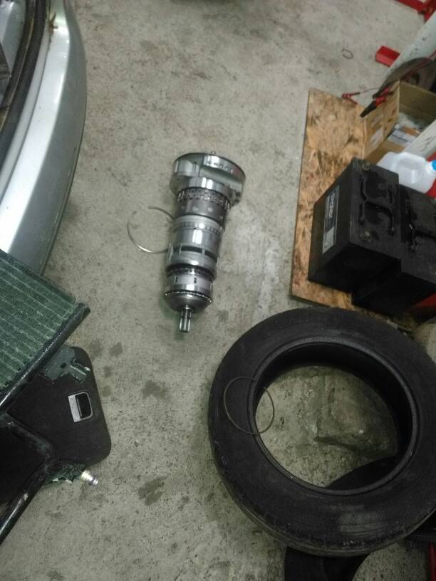

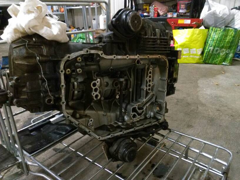

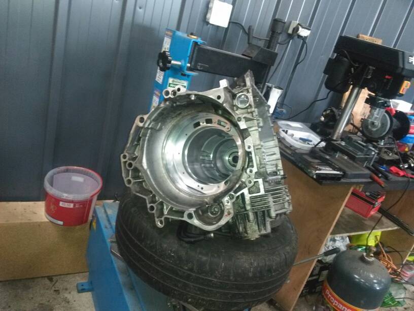

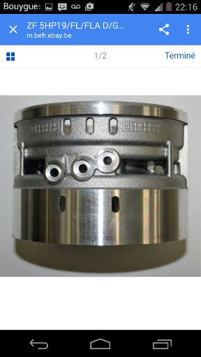

Démontage boite 5hp19 pour réparation du cylindre 1060 es contrôle des disque dembreyage la boite es réparer plus qua tout remonter sur l'Audi de droite sur le pont b4e4cf712b646350709fa8a6b3a395d8.jpg22e0a87bf2681a8b10b11c223820f7e1.jpgad4c78a8e9471c4b16c2213908cfa1db.jpgb4c8c3409d0b2922e536b532f3af35ac.jpg
Envoyé de mon Orange Rono en utilisant Tapatalk

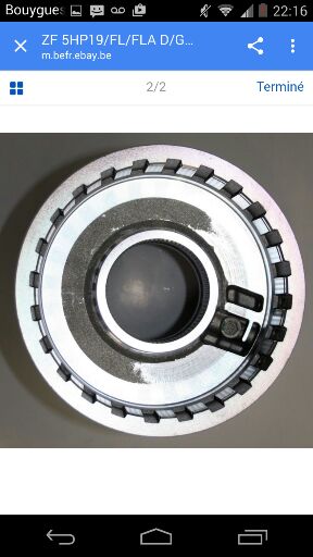

Lextremite du cilindre de marche arrière étais HS le gros clips ne tener plus dedans donc il la dégager avec les disque metan la boite en default donc elle rester sur place commande faite en Allemagne es jai réparer la boite fb2a04ee2e24e1e334e9377a6126df4e.jpg08af6e41845061bf45d4da4289275ed0.jpg

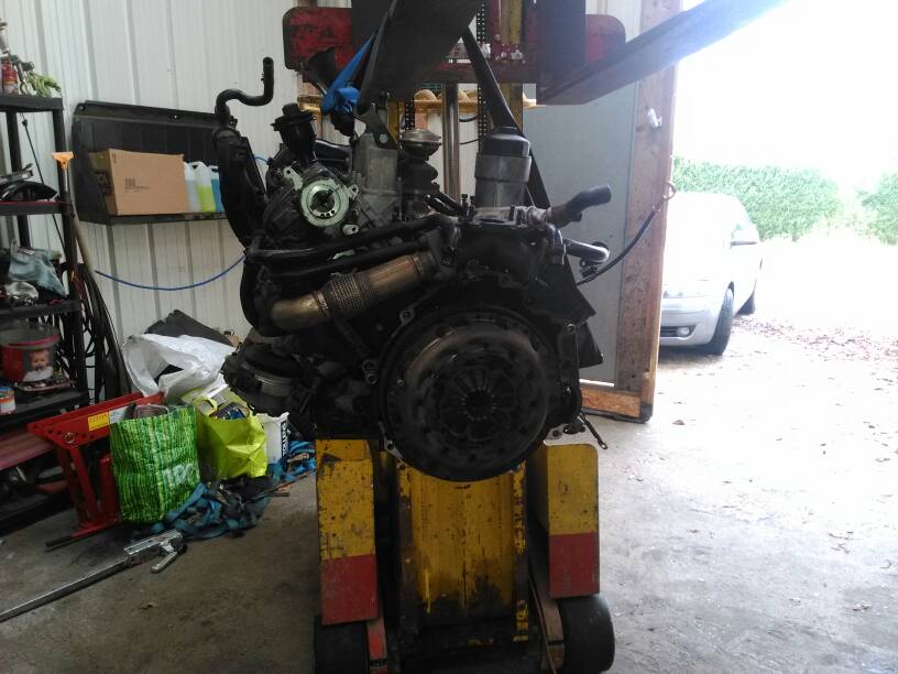

Sayer les amis du forum nouveau moteur reposer dans le break cette après midi batterie en charge demain sa démarre je tente un tour dans mon coin 13983f7650d988b92b8ad99fa57a7ada.jpg0cfa30ab8407f669424dd021c3f2dfc2.jpg

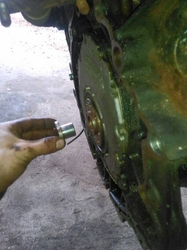

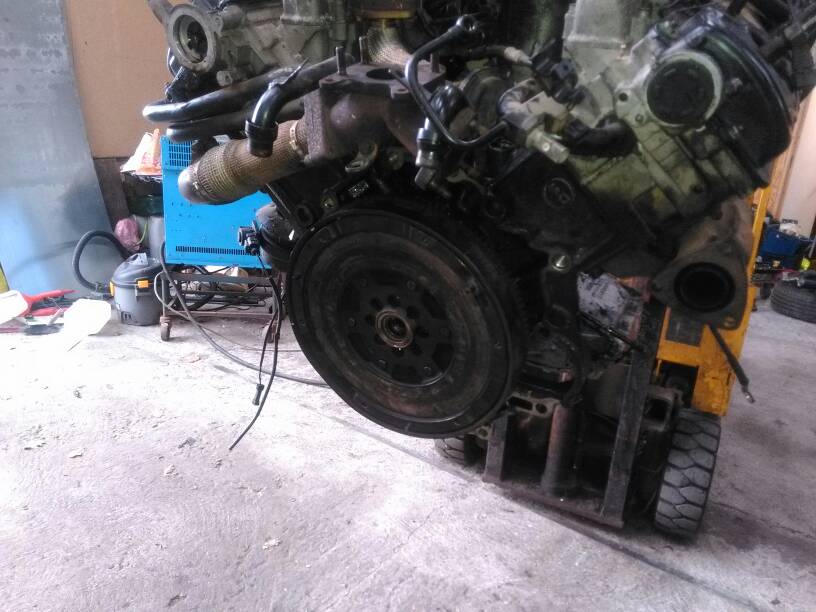

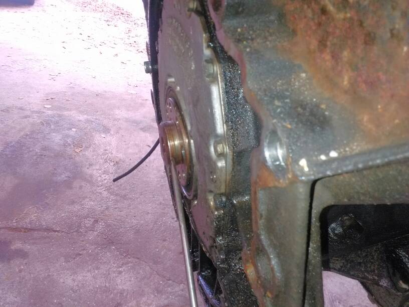

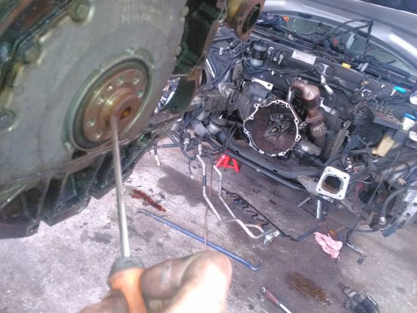

Petite modif pour les personne qui change leur moteur quant le nouveau moteur était monter sur une boite tiptro sur le vilebrequin derrière le convertisseur es volant moteur il faut retirer une bride asser galère mes obligatoire pour savoir remettre son volant moteur es embrayage manuel sinon impossible a remettre outils petit marteau mini burin grosse peince bloq es extracteur si vous aves sa du courage je les sortie en 1h cette bride 4ab04aa198c0c8486b7e1d38fbd2e59d.jpg4fe97c68a91727aba2ed59f8e149bdc7.jpgcf1abbe53e59ab33d878d6e756d7e556.jpg18bc699c1e012d3a8112fa43600f101c.jpg73065859d906760ed430fab6893663f8.jpgcbfacaffc324ca052cd173a574c70480.jpg
Maintenant on peut remettre son volant moteur et embrayage d'origine b2be550b71a949f045f649988ef79d4b.jpg4477cf98158fb00a05ac35d4325067d9.jpg
