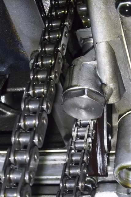

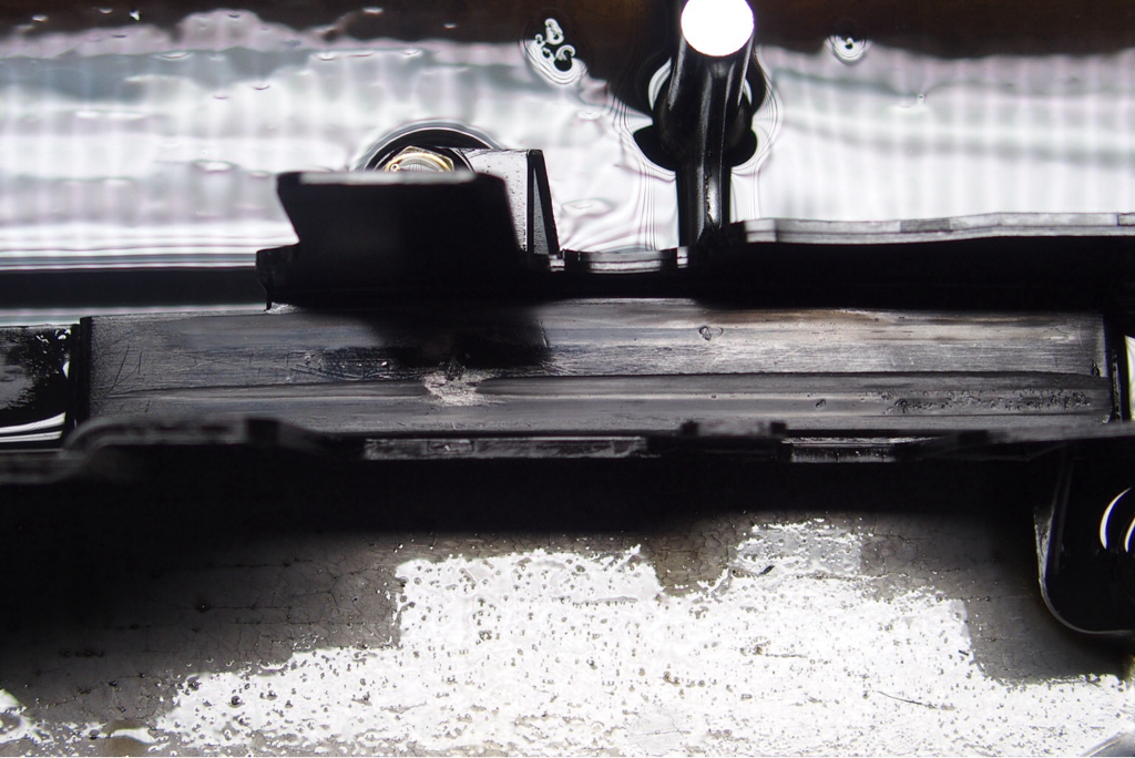

J'avais un bruit de frottement que j'ai fini par localiser au niveau du bas moteur, presque par hasard. Et quand j'appuyais sur le carter inférieur le bruit s'amplifiait. Je me suis dis que je l'avais mal remonté, ou mal serré le protecteur de la chaine en plastique.
Et bien apparemment non, c'est le mou de la chaine de pompe à huile qui vient frotter sur le protecteur en plastique, voir la trace générée sur la photo ci-dessous.
Je me pose donc plusieurs questions :
- Est-ce un problème de tension de la chaine ?
- Si oui, avec quelle rapidité faut-il y remédier ?
- Si non, voyez vous une autre cause potentielle ?

Bref, je ne suis tombé sur rien qui me fasse tiquer, si ce n'est le protecteur en plastique marqué.

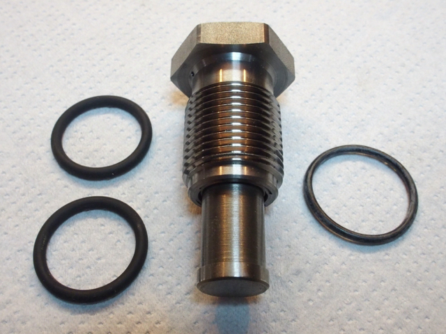

Ca y est, j'ai fait mes courses : changement du tendeur pour ce week-end.
059 115 124 C : tendeur de chaine
N 906 132 01 : joint torique de conduite d'huile (x2)
N 907 742 01 : joint torique de pompe (au cas où)

L'accès au tendeur est gêné par la pompe à huile :

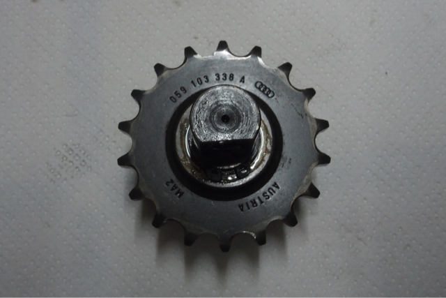

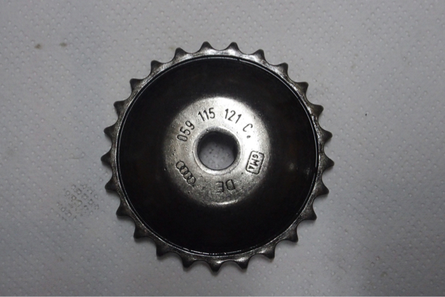

Les pignons n'ont pas l'air usés :
> pignon de pompe
> pignon de renvoi
> pignon de l'arbre d'équilibrage

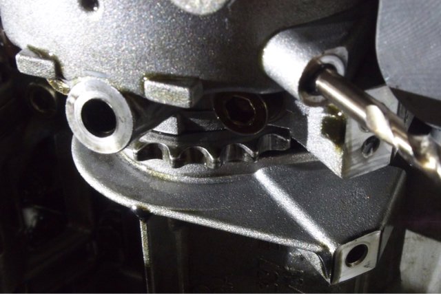

Le nouveau tendeur en place :
Avant la synchronisation de l'arbre d'équilibrage et du vilebrequin, la chaine n'est pas bien tendue quand les deux sont pigés :
Après dé-serrage et re-serrage de l'arbre d'équilibrage :

Concernant le tendeur, l'ancien était plein d'huile, il y a un petit orifice à la base comme pour les poussoirs hydrauliques. J'ai jugé bon d'amorcer le neuf en faisant rentrer et sortir de piston dans un petit bain d'huile jusqu'à disparition des bulles d'air.
