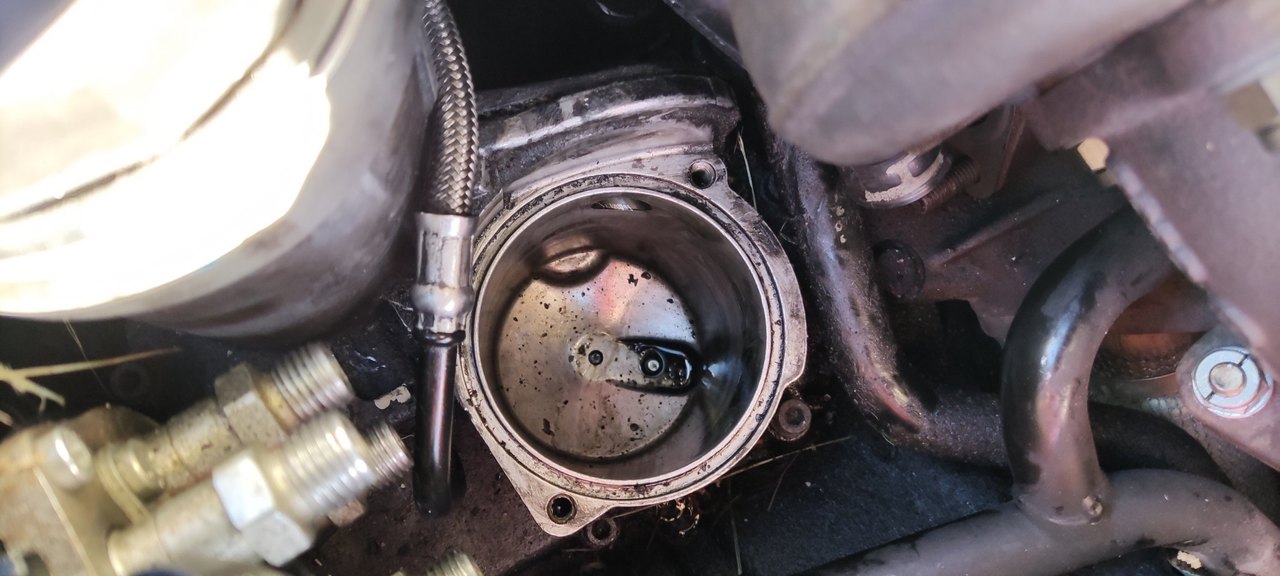

Merci ! je viens de repartir dehors avec mon pieds à coulisse, la cuvette fait 75mm de diamètre et le filtre au niveau de l'embase fait 76,5 mm 'flèche rouge) soit ça rentrera en vissant ou j'assure le coup en enlevant un peu de matière à la lime (défaut de la pièce ?)...mais je pense être sur le bon chemin, je vous tient au courant samedi !
Je me trompe la cuve fait 73mm au niveau du bossage alors que le filtre fait 65mm...je comprends pas pourquoi ça bloque...en enlevant le joint caoutchouc à l'embase du filtre, il rentre parfaitement mais clairement quelque chose empêche le filtre de descendre complètement (j'entends un bruit "cloc") mais je n'arrive à déterminer quoi....
Je viens de prendre la photo de la cuve, il y a un bossage en haut et en mesurant avec un pied à coulisse il y a 73 mm alors qu'il en faudrait 75...l'un des cônes s"appuie dessus...

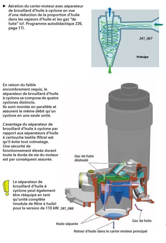

Je viens de trouver ce document qui présente des modifications apportée au v6 de la version 110kw vers la version 132 kw et notamment le filtre séparateur d'huile....dans le document à l'image il est dit : "Le séparateur de brouillard d'huile à cyclone peut également être rééquipé en tant qu'unité complète (module de filtre à huile) pour la version de 110kw)....qu'est ce à dire ? Merci !
