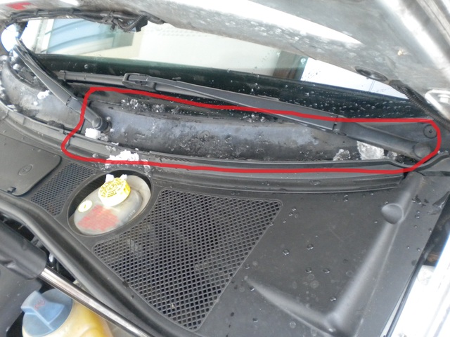

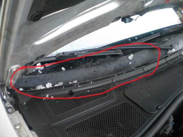

Est-ce que quelqu'un sait ou je peux trouver ça? Caches baie de pare-brise en 2 parties. Les miens ont subit les ravages du temps!!
Bonne chose pour le changement de thermostat. Pour tes caches en plastique, le coin coin, ebay,...voire même une concession Audi.

Pour les caches baie de pare brise je vais voir en casse ou chez Audi. Sur la toile je n'ai rien vu! Je prends les devants en vue du changement de pare brise qui est impacté, bientôt fissuré je pense et usé (assurance bris de glace sans franchise autant en profiter!!!) J'attend juste d'avoir la promo sur les balais Bosch offerts!!! :icon6:
