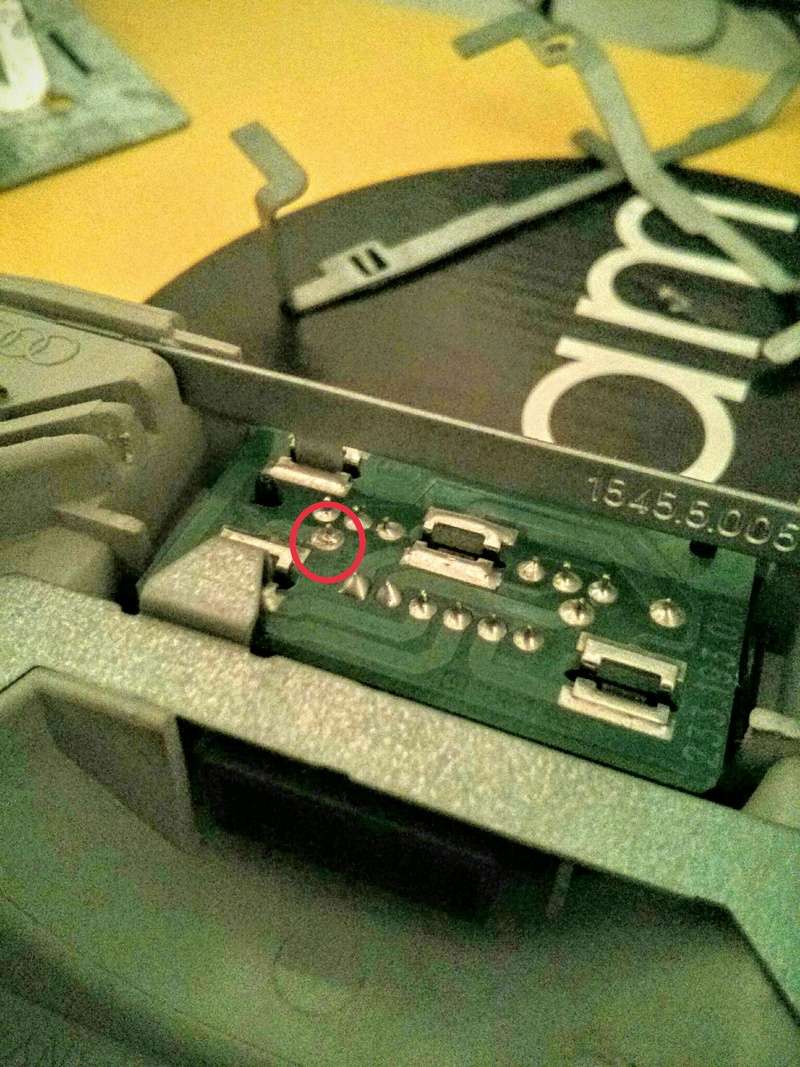

Sinon j'ai remarqué qu'à l'ouverture de la voiture, le plafonnier arrière ne s'allumait pas (position ni I no 0)... J'ai démonté celui-ci et remarqué une soudure qui avait mauvaise mine, bizarrement elle est conductrice au multimètre donc je ne sais pas si ça vient de ça ou pas...
Je t'en prie ;)
Refait ta soudure, chez moi ça a résolu le problème.
Je vais m'occuper de cette soudure ce soir !

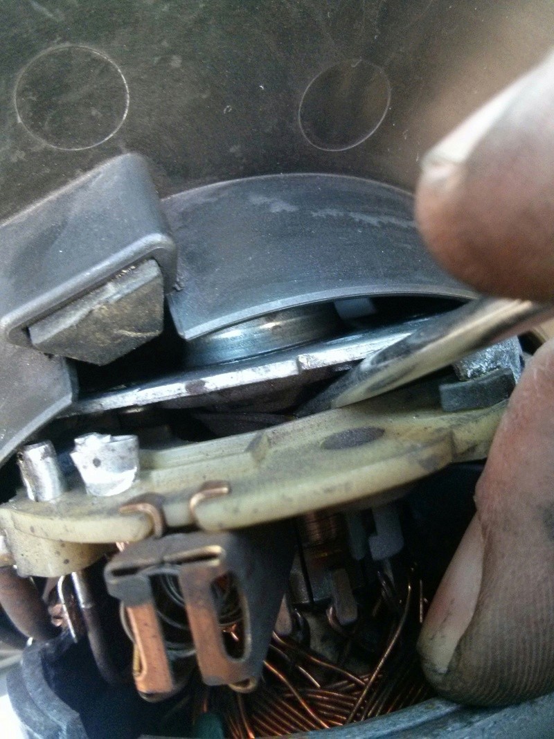

Je me suis occupé de la petite ce week-end, pour régler 2 des soucis les plus pénibles : Le GPS et le couinement eu moteur de ventilation en vitesse 1,2,3.
Place aux photos :

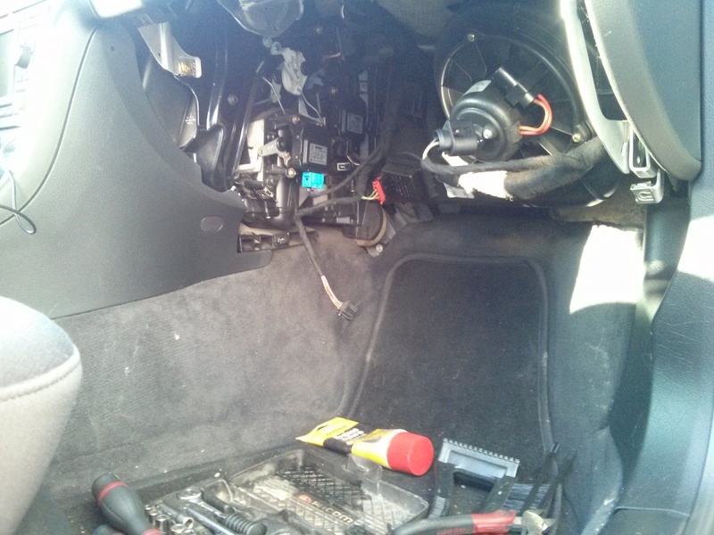

Démontage de la boîte à gants (5vis et hop c'est tombé)

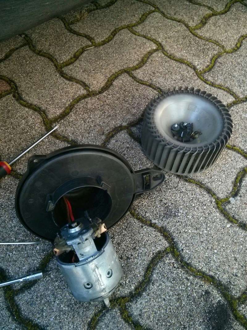

Démontage du moteur de ventilation : on enlève les 3 vis à têtes hexagonale, on coupe les 2 rilsans qui maintiennent en place le faisceau et on débranche celui-ci du moteur.
Une fois le moteur en main, on enlève le collier de sécurité sur l'axe. Puis avec l'aide d'un marteaux et d'un chasse goupille, on enlève la partie blanche composante les pâles.
À ce stade, vous aurez les mains noires de carbone, l'usure des charbons nous gâtes de poussière... je conseille de réalisé cette opération dans un endroit bien aéré, le nettoyage rend les particules très volatiles.
On enlève les 2 vis restantes, on declipse la prise et on retire le caoutchouc d'étanchéité qui emprisonne les 2 fils d'alimentation.
On peut retirer la carcasse métallique de son logement (attention, la prise reste coincé dans la pièce plastique, il n'est pas nécessaire d'avoir plus de mou et donc de retirer les pin de la prise).
Passer un coup de soufflette dans tout ça pour y voir plus clair.
On a maintenant accès aux roulements que l'on peut graisser sur ses parties extérieures au moteur (la graisse restera plus longtemps en place que l'huile), et pour aider à faire pénétrer le gras on peut faire tourner le rotor avec les doigts (il y a un léger jeu de fonctionnement axial, on peut également s'aider de cela pour faire rentrer le gras dans les roulements).
Je suis allé un peu plus loin en mettant une goutte (pas plus !) d'huile de vaseline derrière le joint par poussière à l'intérieur du moteur (des 2 côtés). Pour éviter d'en mettre partout dans le moteur, je me suis aidé d'un tournevis plat pour me faire de la place, puis j'ai déposé l'huile sur celui-ci. Par gravité l'huile est allée se mettre sur l'axe du moteur.
Ne pas hésiter à regarder l'usure des charbons déjà que vous avez le moteur en main ! Les miens sont à mi-usure... Ils peuvent faire 10ans encore...
On peut maintenant remonter en sens inverse, en croisant les doigts pour que ça ne couine plus :D

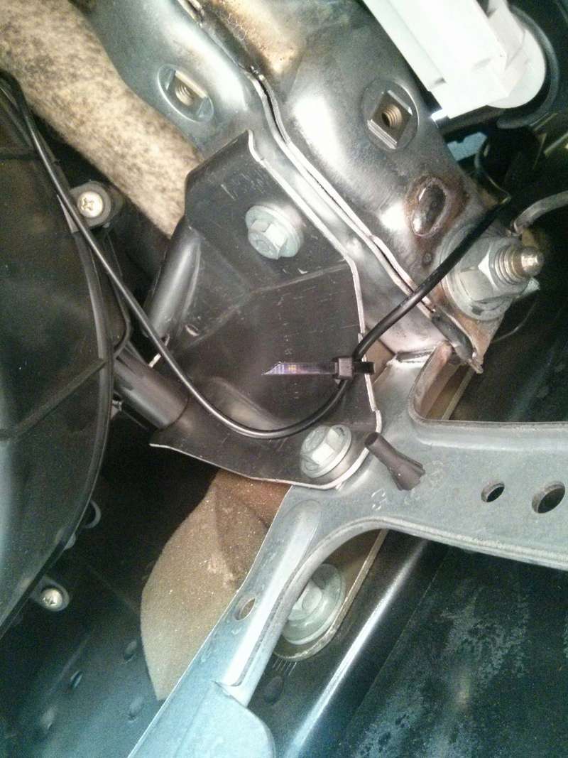

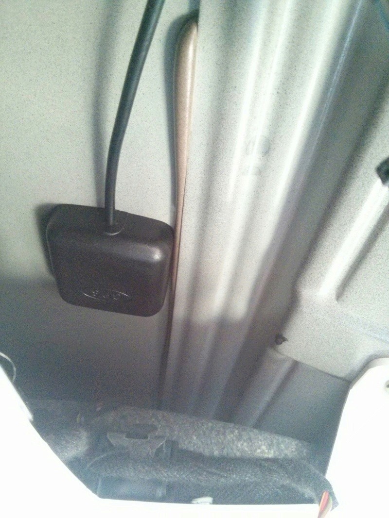

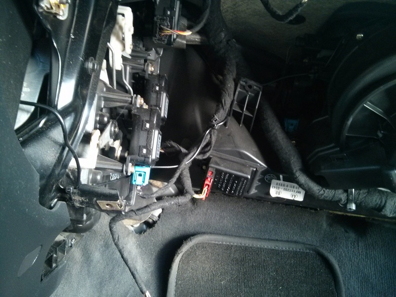

On attaque la mise en place de l'antenne GPS !

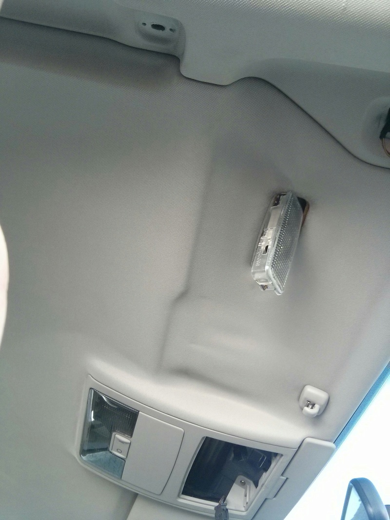

Démontage de plafonnier, pare-soleil et son éclairage de courtoisie pour tirer le fil sous le ciel de toit !
Une fois la prise arrivé dans le coin supérieur du pare-brise, on peut délicatement la faire sortir du ciel de toit et faire longer le câble le long du montant droit. Pour faire disparaitre le cable derrière celui-ci rien de plus simple... il faut juste le pousser avec une spatule plastique.
Arrivé au coin inférieur, le tableau de bord est assez mou pour laisse passer la prise dessous. On la récupère derrière l'airbag avec un peu de difficulté mais si on joue avec le surplus de câblage on peut le récupérer avec plus de chance.
On essaye de tendre le câble à chaque fois qu'il passe dans un élément, pour éviter les vibrations et autres bruits parasites...
On l'attache sur tout son parcours jusqu'à derrière le poste, ça fait moins désordre.
Voilà, en 2H c'était fait, en sachant que je découvrais le démontage. La navigation est fonctionnelle, et les couinement ont disparus. Ça fait plaisir !
Petite photo pour montrer la soudure coupable du plafonnier arrière capricieux. Il suffit de lui remettre un coup de fer à souder et d'un goutte d'étain pour lui faire passer ses envies de rester éteint au déverrouillage de la voiture.
