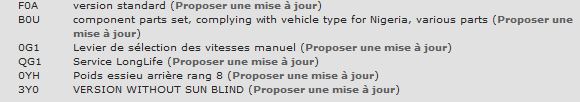

Bonjour à tous, Je vous présente la petite dernière dans la section qui va bien ! Véhicule 1ère main, 196000km certifié, carnet à jour avec toutes les factures depuis l'achat en concession... Voici sa liste d'équipements : Elle a quelques petits défauts (et oui, elle n'est pas neuve...) : - Une rayure sur la porte conducteur. - Coque de rétroviseur conducteur cassée sous le miroir. - 2 bosses sur l'aile avant droite. - 1 bosse sous le feu arrière gauche. - 1 touchette sur le pare-choc à l'avant droit qui a "brisé" la peinture. - Fissures dans l'accoudoir de la porte conducteur. A venir : - Remplacement des 2 flexibles de frein avant. - Remplacement du thermostat. J'aimerais également : - Passer en châssis sport (uniquement les ressorts qui changent ?). - Installer l'aide au stationnement avant. - Utiliser le RSN-E pour écouter de la musique via le smartphone. - Trouver la boite à outils qui se place au-dessus du chargeur CD dans le coffre. - Activer des options via le VAGCom ? - Installer un intérieur RECARO chauffant (quid du branchement ?). Quelques photos à suivre... -
