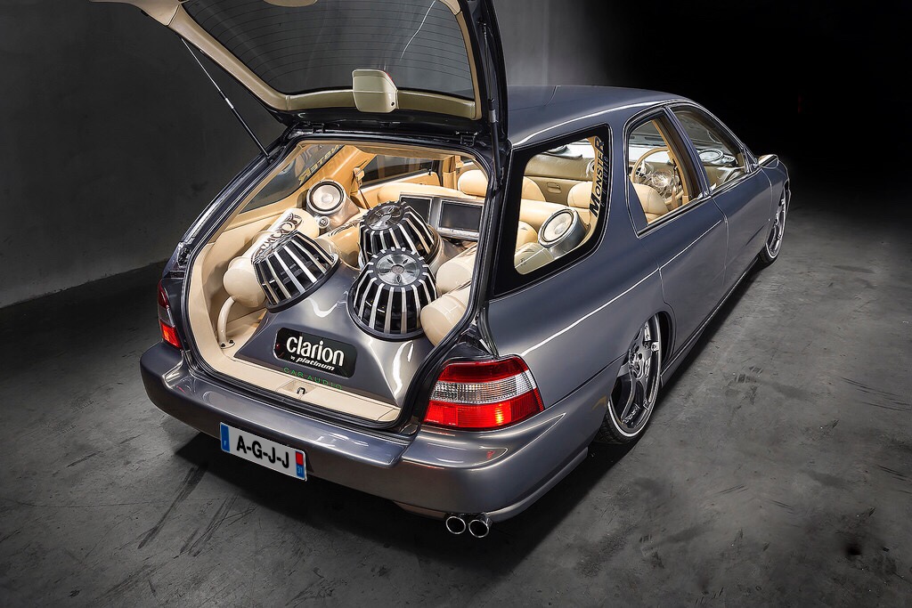

Je réfléchi à une installation simple et discrète :p
Image visible sur le site
