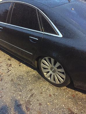

Depuis hier, en prenant la voiture après qu'elle soit restée stationner de longues heures, la suspension à l'avant est hyper basse, et à l'arrière ça va encore.
Comme une photo vaut mieux qu'un long discours ...
Une fois le contact mis la suspension reprend sa hauteur originale, mais ça fait tout de même peur en arrivant.
Est-ce que ça le fait à certains d'entre vous ? Un signe annonciateur d'une panne prochaine ?
Merci !

ce qui est bizarre, c'est que normalement lors d'un stationnement un peu long, l'arriére aurait du se baisser egalement :reflexion: là pour le coup, l'avant est tout à fait normal mais pas l'arriére.
Non l'arrière est parfaitement normal.
