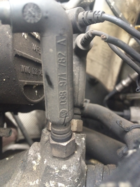

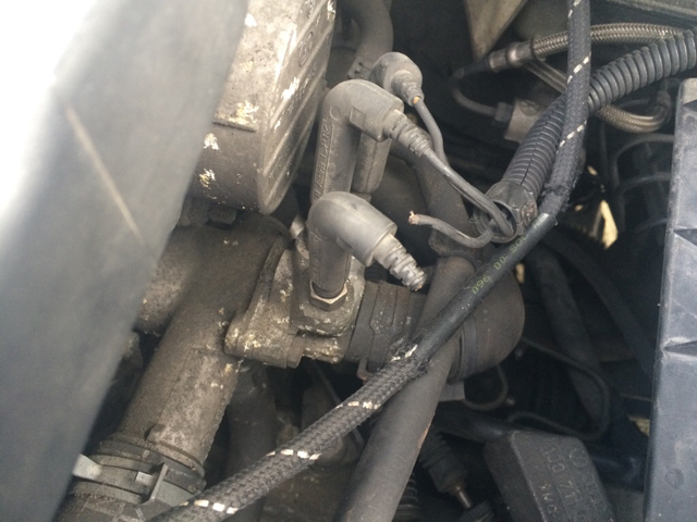

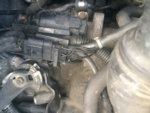

Voilà les 2 choses qui m'intrigue.
f7811dddb3649b690c5f091a986fa701.jpg185230ff7a069e46753be6569a5cf30f.jpg6cbe5cb5212c1ea5f95cf08542358bb2.jpg
Ce sont des fils qui sont coupés. Si vous savez de quelle pièces il s'agit, je veux bien quelques explications, pour pouvoir les commander et les changer.
Mais non, ça m'à l'air tout à fait normal... :)
Pour les deux dernières photos, d'après le code produit sur la photo c'est le faisceau des bougies de chauffe.
Sur la photo 1 le fils le plus en bas est sectionné. c'est ça qui m'a paru étrange.

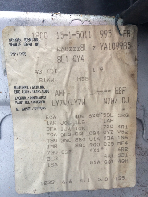

Sinon ou se trouve le code moteur ? Sur mon A6 il est bien visible, mais sur l'A3 j'ai seulement 8L sur la plaque a gauche dans le compartiment moteur. J'aurai voulu lui commander quelques pièces, genre débitmètre, filtre a air ......
Merci :icon_wink:
Voilà donc la liste
8L1 CY4 1,9l TDI pas de problèmes
81kw = 110cv pas de problèmes
AHF moteur et EBF boîte OK
LY7W pour la couleur ok
N7H alcantara ok
Mais DJ ?? C'est la couleur de M' alcantara ?

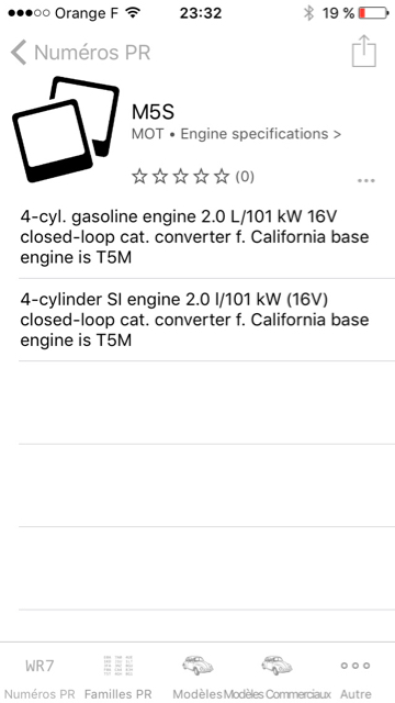

Il y a aussi le M5S après le 81kw , j'ai trouvé ca sur Maco
Mais c'est pas un moteur 2.0L
Si vous avez des infos, je suis preneur.
