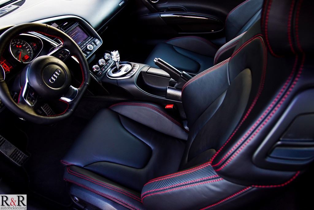

Et pour les puristes de chez Audi connaissant bien le produit, j'ai déjà vu des selleries d'Audi A3 avec des coutures "Losange" est-ce propre à certains modèles ou à des finitions
Car lundi je vas choisir le cuir, la couleur et obtenir mon rdv etc.... mais j'hésite avec du cuir perforé, simple ou une finition "losange" sur l'assise des jambes et du dos, pour la couleur je vais partir vers du noir "classique", même si un Terracotta type "Porsche" est aussi magnifique et tentant.
Merci d'avance pour vos retours, car je ne veux pas m'éloigner de la ligne du constructeur concernant l'intérieur et Google est vague dans mes recherches pour les 8V 2016 et 2017, voilà déjà une Audi d'un autre niveau réalisée chez le sellier :wub: .........(R8)

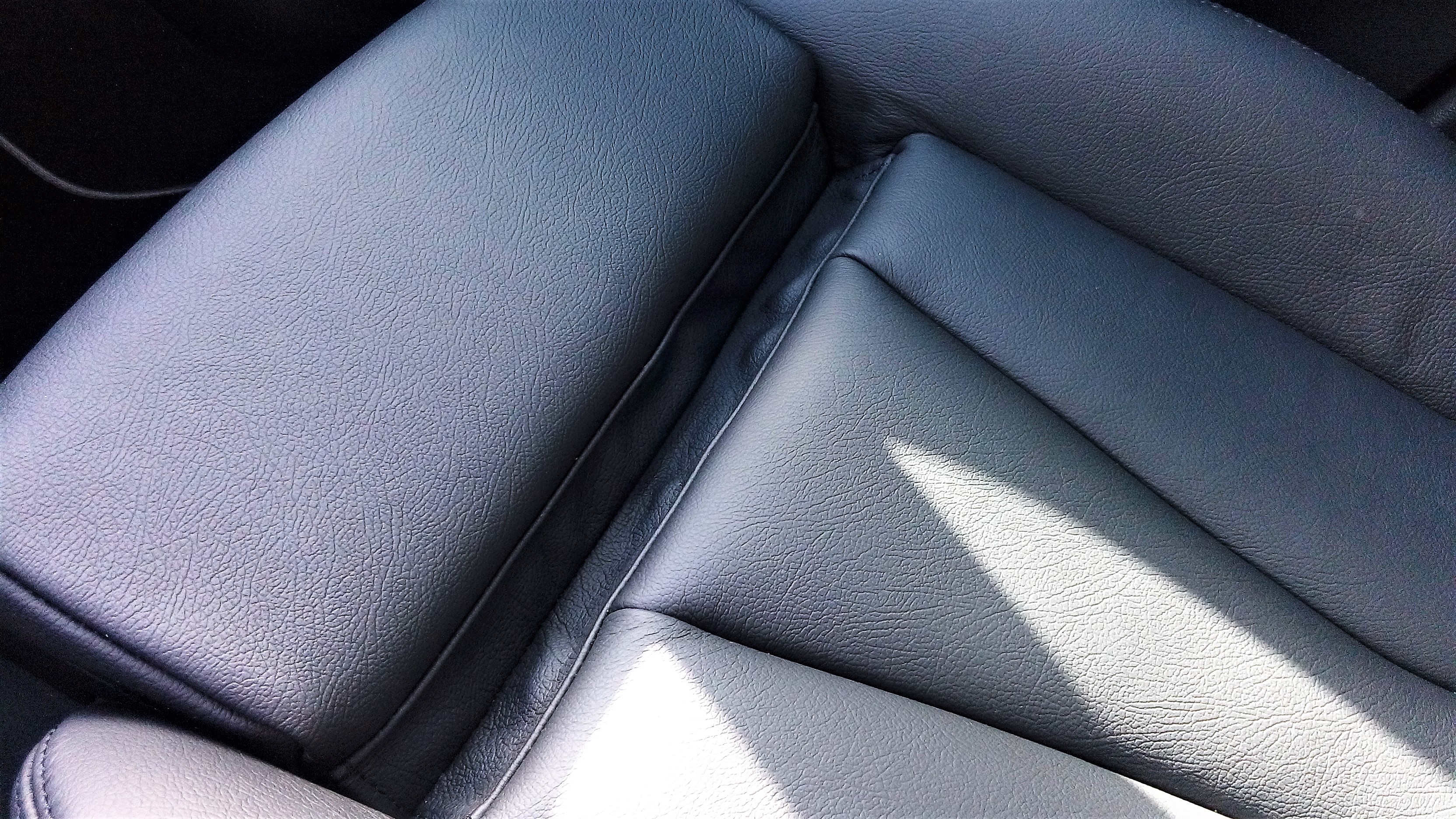

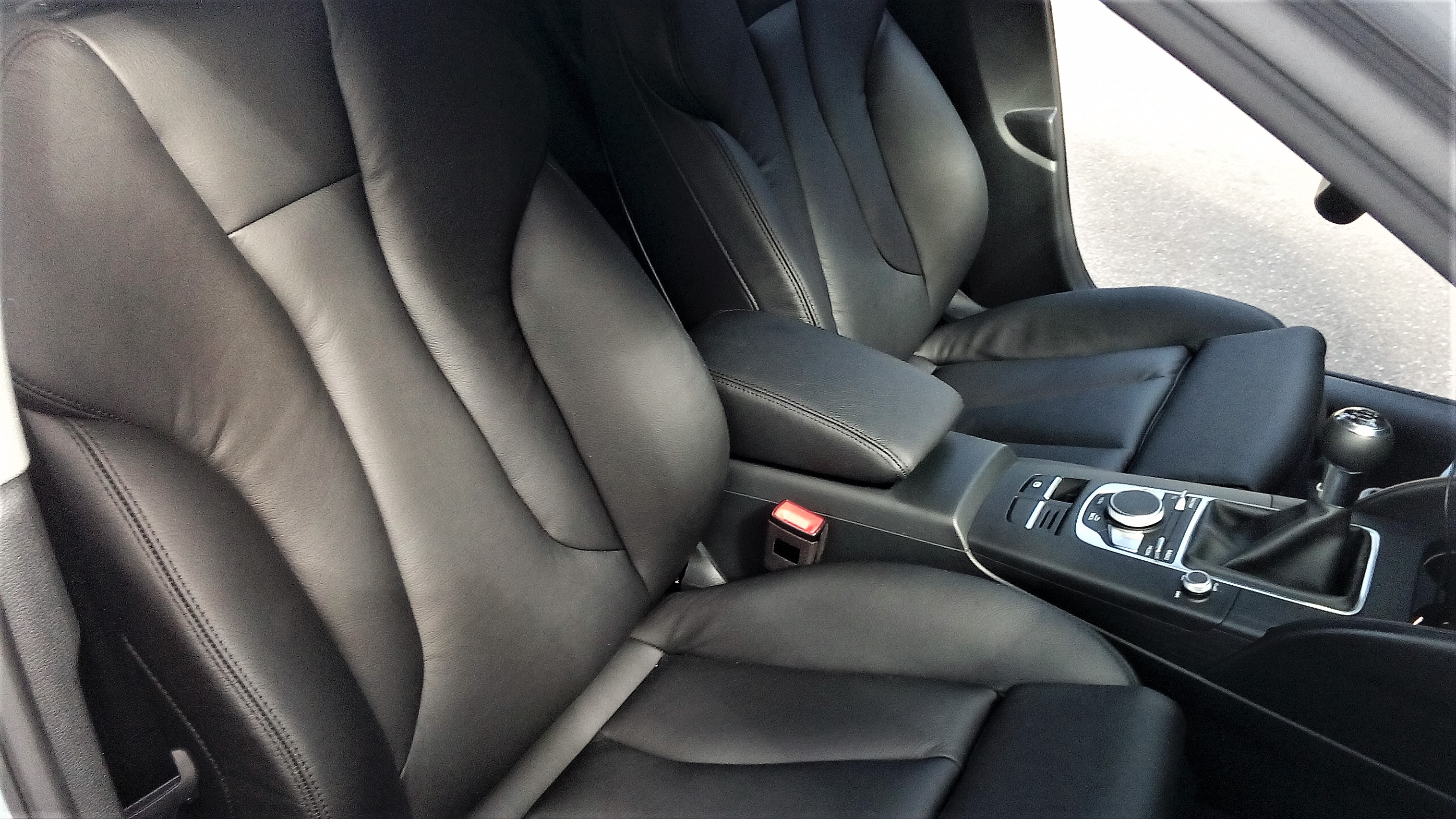

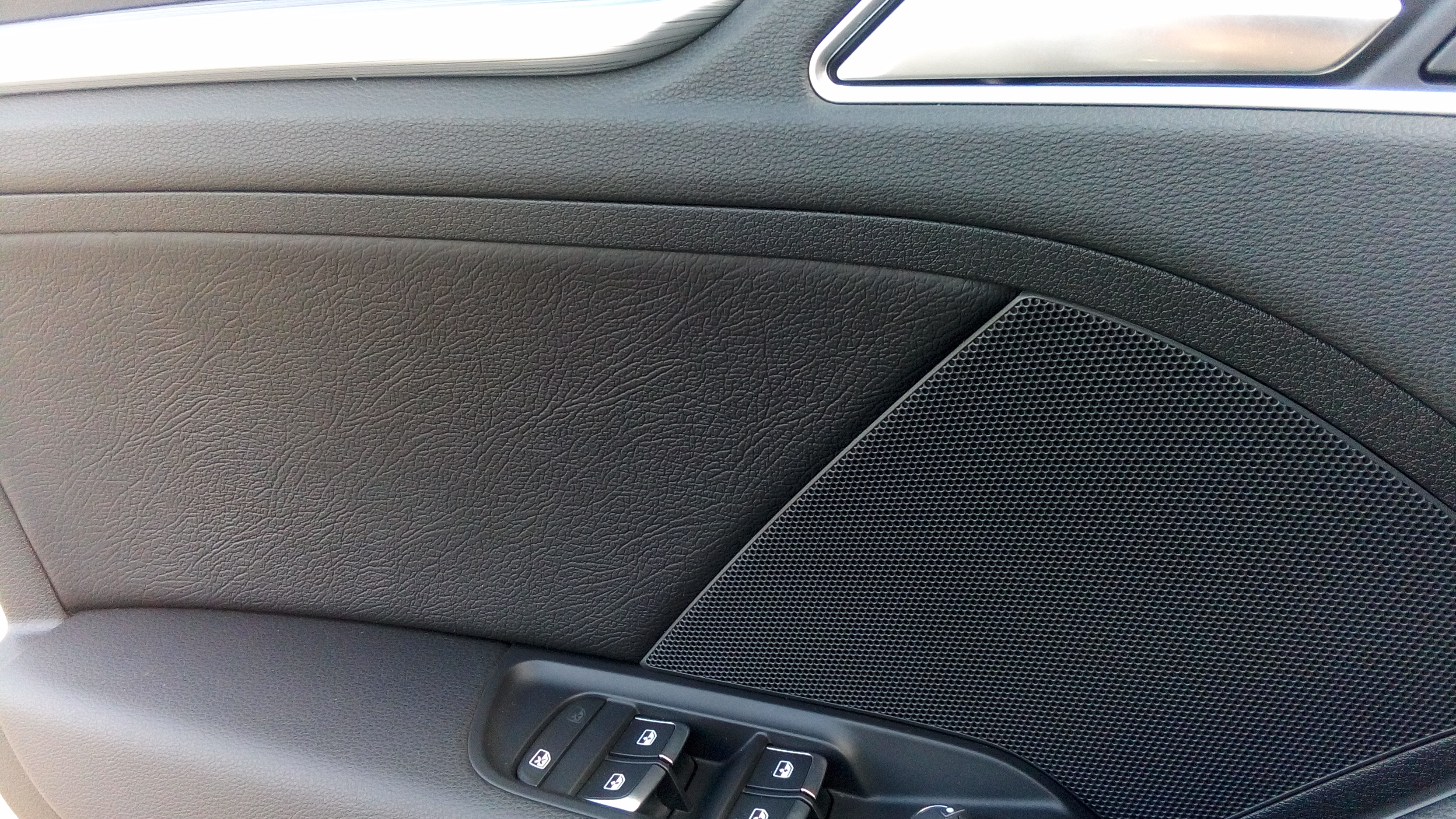

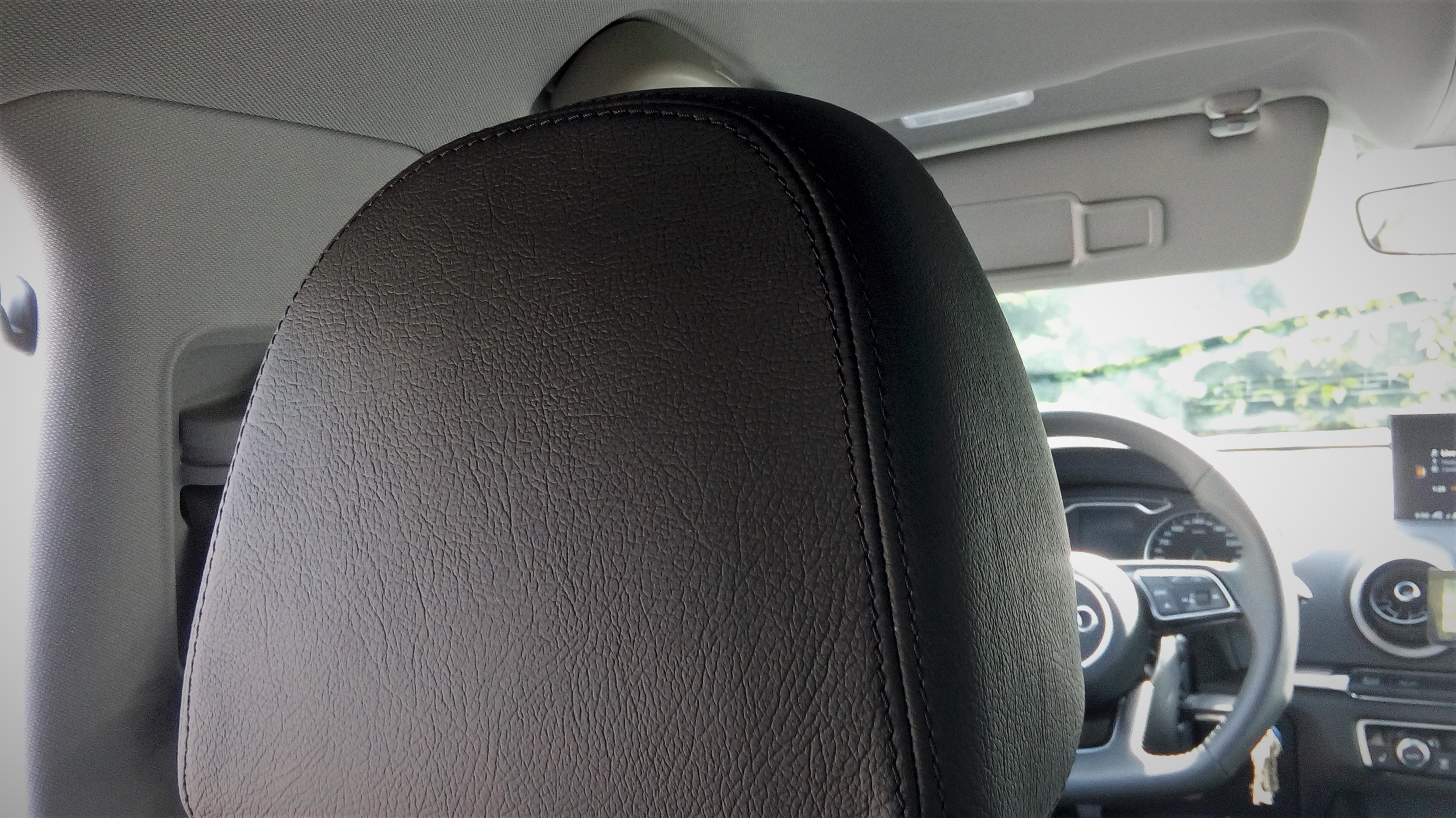

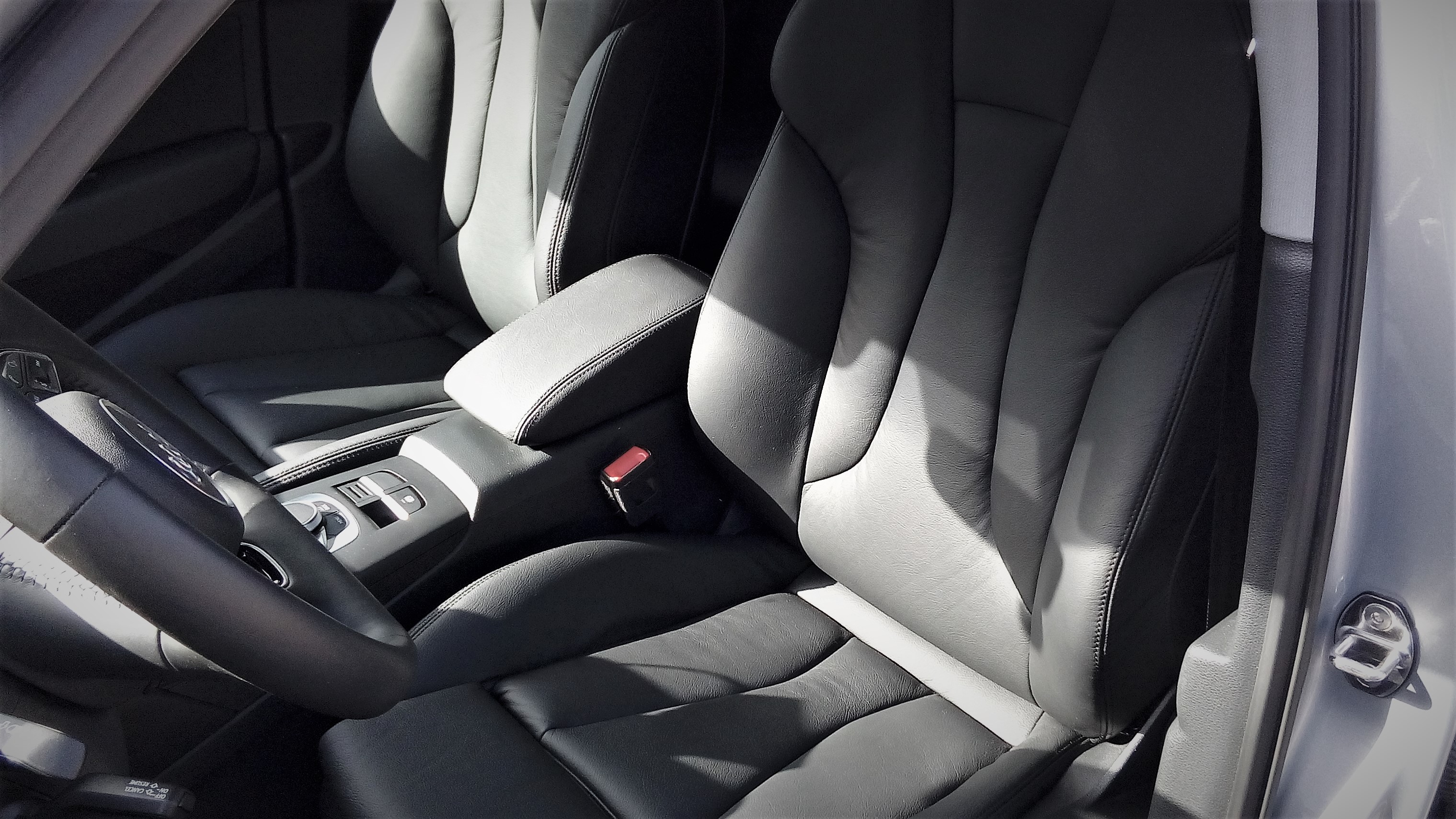

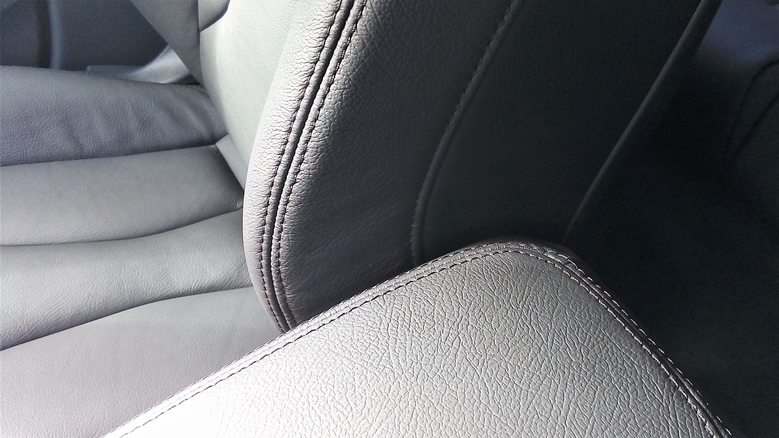

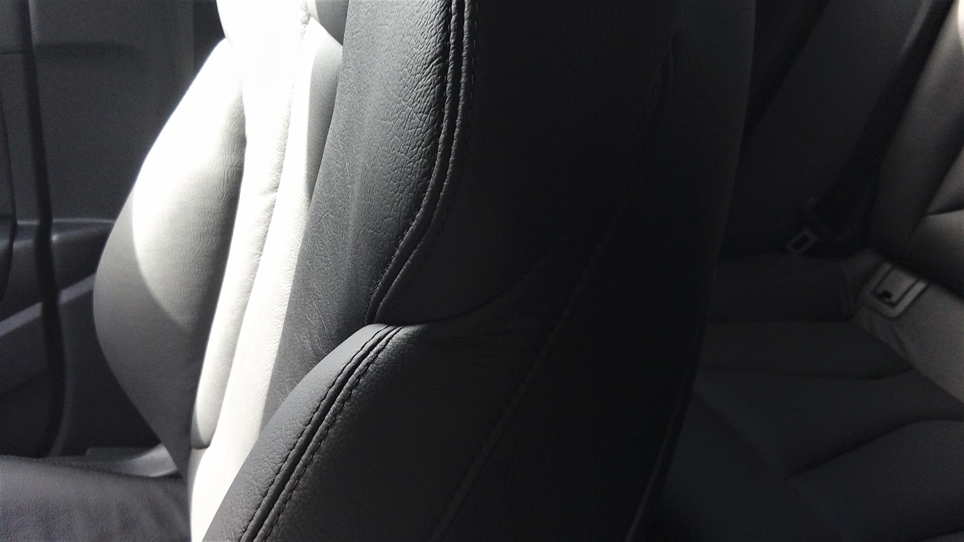

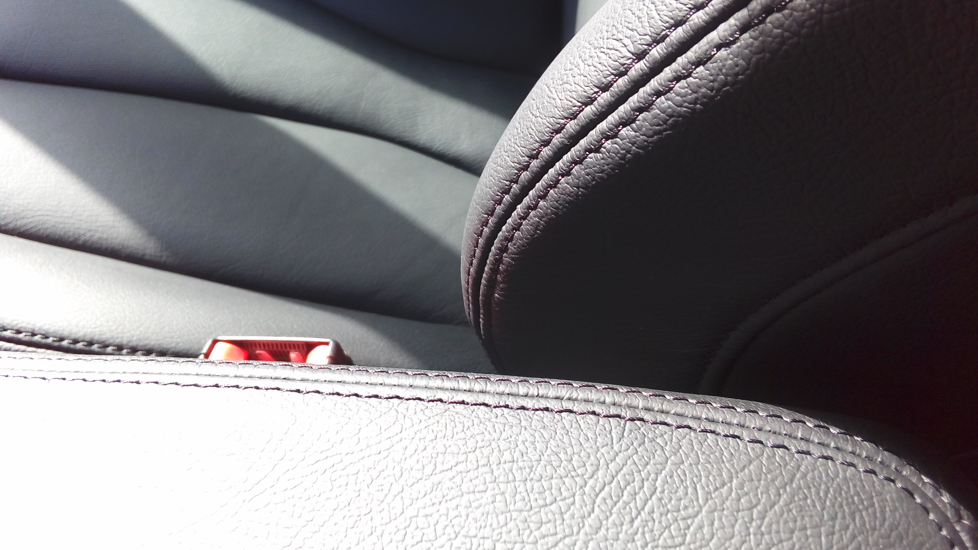

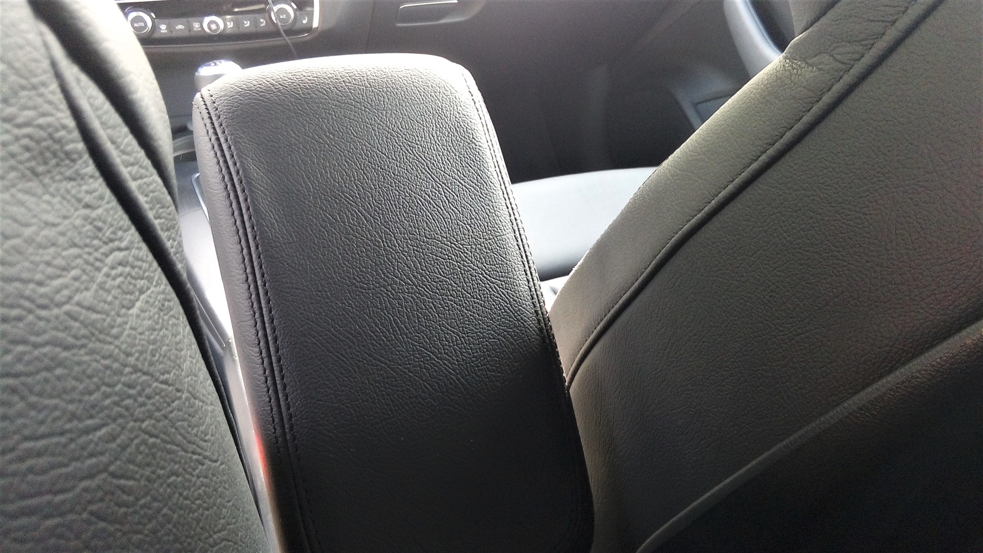

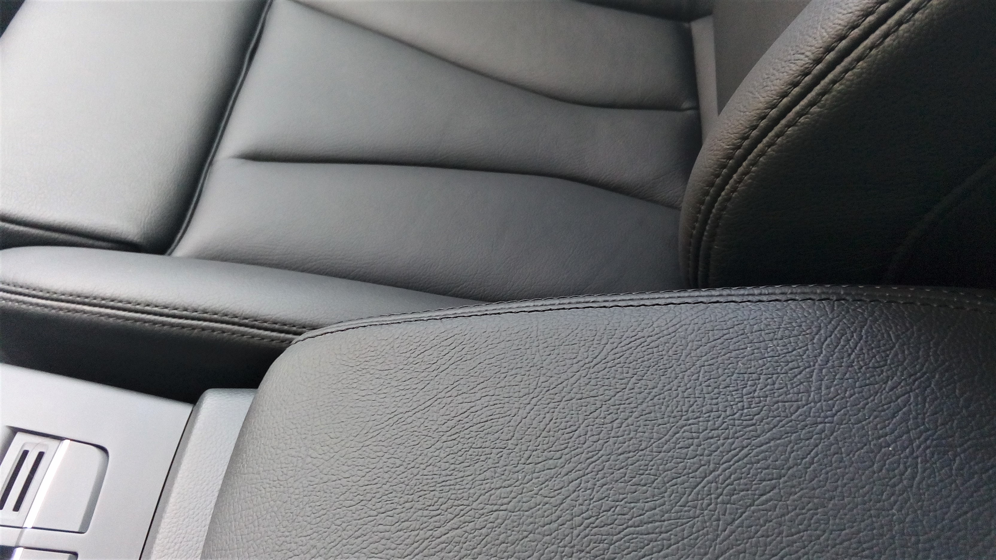

Ca y est, le cuir noir est posé, la réalisation fut faite en 3 jours comme annoncé au départ, dépôt du véhicule ce lundi à 08h00 et mercredi soir elle était finie. :bowdown:
Le sellier m’a informé qu’une couche de mousse (1cm) avait été incluse (non prévu à la base et sans une augmentation du prix) afin de donner encore plus de confort à l’ensemble et effectivement le siège sport est mtn encore plus agréable qu'auparavant, mon épouse l’a mieux ressenti que moi (plus légère) et c’est à l’arrière que ce petit plus produit apparemment le plus d’effet en matière de confort, me voilà zen avec la garantie de 10 ans sur les coutures et le cuir !
Les coutures à mes yeux sont parfaites et le cuir bien épais et souple (c'est pas du simili :bigsmile: …) le petit plus sur le sérieux du travail à la réception, fut que toute la voiture était aspiré, même le pédalier alu était nettoyé. :) :bowdown:
Après mon A3 rentrait une nouvelle série 5 noire, pour un cuir beige… ici rien de bien transcendant avec mon A3 pour les propriétaires d’A3 ayant déjà le cuir, mais pour moi le passage est agréable aussi bien visuellement que pour le nettoyage et le confort de conduite.
Et contrairement à bcp de constructeurs proposant des sièges en tissus svt moches (couleurs et design) celui de l’A3 était à la base une réussite visuelle et avec un touché épais et respirant la qualité sur la durée.
Bonne journée à tous et toutes, bonne route en A3 et voici quelques photos prisent (vite) ce matin :P
Très bon travail, le rendu est propre
Très beau grain de cuir, celui d'origine ne me semblait pas être aussi texturé.
Merci pour vos avis :) , le cuir est très agréable et réellement souple, tout en étant épais et le grain est effectivement différent du grain d'usine proposé par le groupe VAG.
