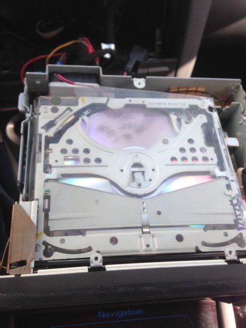

Bonsoir... Voilà quelques photos de mon rns-e
La photo dans la quelle on voit le dvd touner il y a au debut de chaque côté la ou le dvd sort il y avait 2 petites barres en acier qui etai en position fermer qui empêché le dvd de sortir... Je les ai forcé avec un petit tourne visse et meme comme ca on ne entend pas le moteur pour ejecter le dvd se mettre en route... Énervé je l'ai force avec la main et je l'enlève!! Comme l'année passée j'avais acheté un dvd avec la cartografie de l'europe l'oest je voulu l'essayer!!! Et voilà il est meme pas reconnu le dvd... Je pense avoir donner les mauvaises indications du poste quand j'achète le dvd et du coup il ne marche pas!! Du coup, encore avec la main et je remis de dvd d'origine... Petit remarque, le dvd d'origine mettai longtemps a demarrer le gps... Vraiment, parfois 15 minutes et aussi d'un seul coup il marquais pas de dvd ou error... Et apres ca revenez!! La quand je le remis cette aprem il a demarre tres vite, il a pas ramer meme quand la voiture reste arreter longtemps et il marche nikel... Il y a des chose que lq sience n'explique pas!!

Pour ton problème de lecture du dvd, vu que ton rnse est ouvert, commence par faire un nettoyage de lentille (voir tuto). Dans 99% des cas, les problèmes de lecture sont résolus avec cette manip.
Je confirme. Le nettoyage de la lentille avec un coton tige imbibé d'alcool permet de résoudre pas mal de problème de lecture de DVD et de "boot".
Regarde effectivement les tutos.
Ton DVD de mise jour de carto sera peut-être reconnu ensuite... :unsure:
Sinon, on voit bien la référence sur l'étiquette : 8P0 035 192S.
