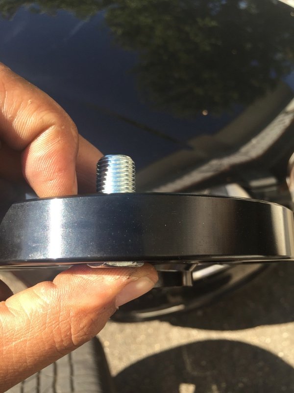

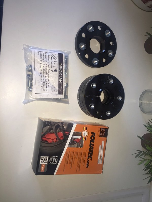

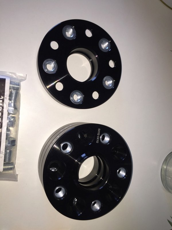

Elargisseurs commandés sur artmotoren.
J'ai pris des 20mm avec double visserie. Livraison fin de mois car fermeture pour congés.
Philou, ils font 10% dessus en ce moment.
J'en ai profité pour prendre un kit de peinture d'étirer foliatec pour peindre les étriers en noir en vue du changement de jantes.

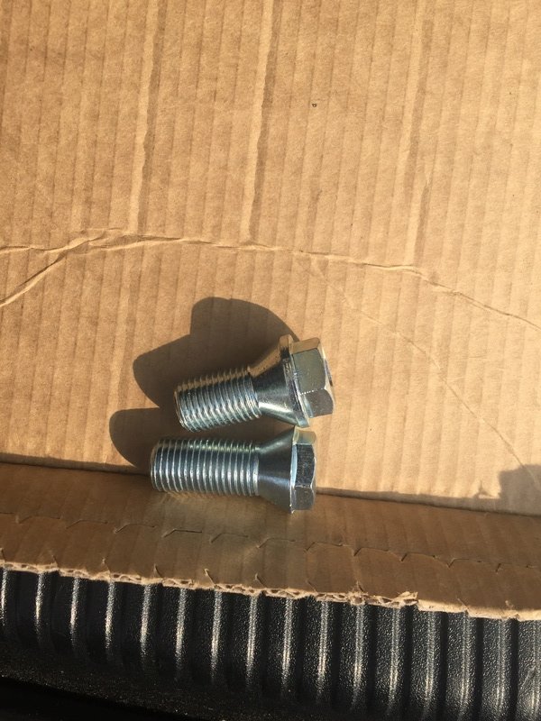

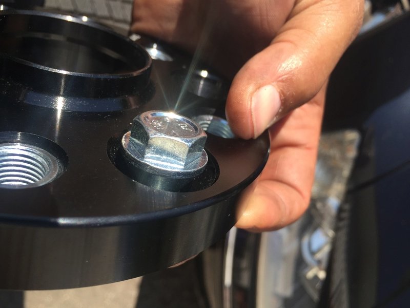

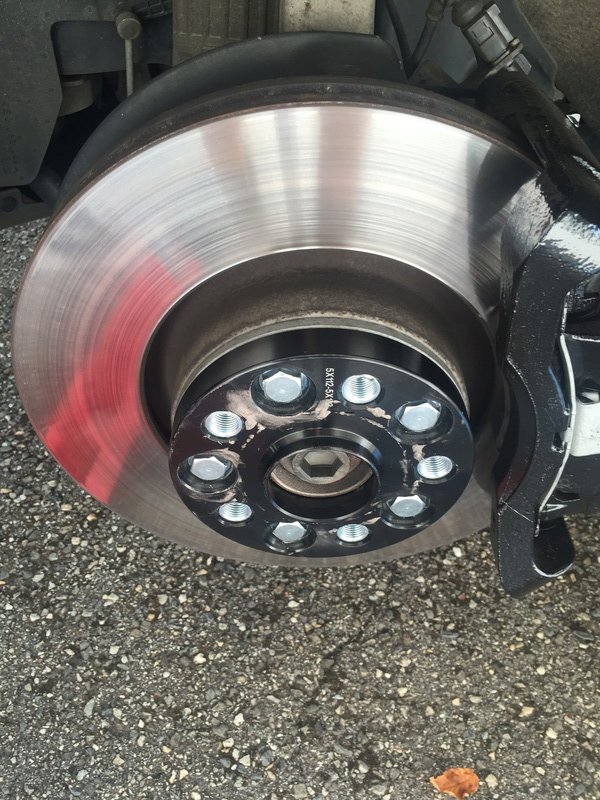

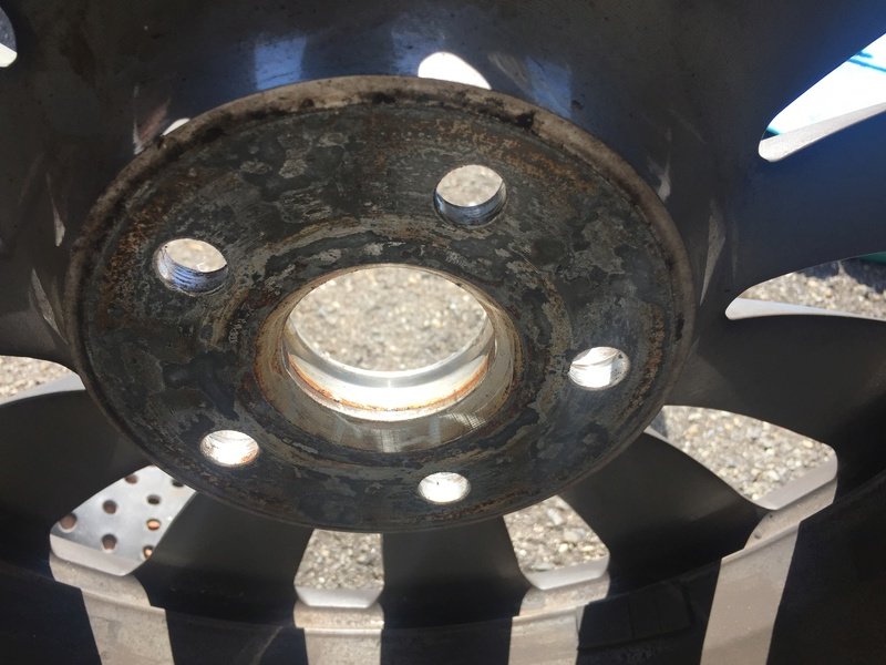

Petite deconvenue lors du montage. Les têtes des vis fournies avec kit sont trop haute. Si je les assemble la jante appuyera sur la vis et non sur la cale. J'ai appelé artmotoren et ils me renvoie les bonnes vis. Ils s'excusent du désagrément et m'ont dit que ça dépendait du type de Jante. Certaine ont des usinages qui permettent d'échapper la tête de vis. C'est pas mon cas!!!
En tout cas bon service client!!

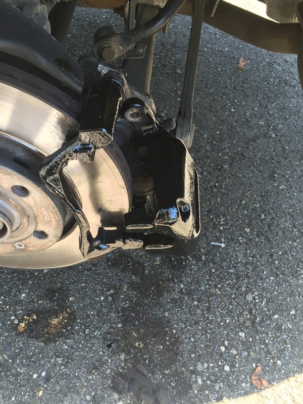

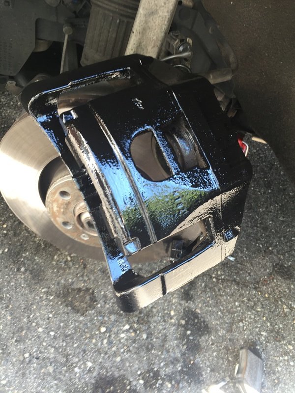

Comme j'avais déjà tombé les 4 roues, je me suis lancé dans la peinture des étriers et l'échange de mes plaquettes arrière.

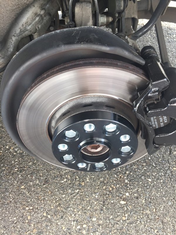

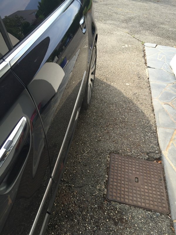

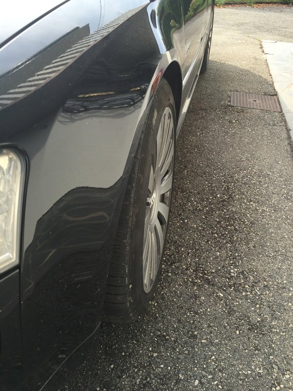

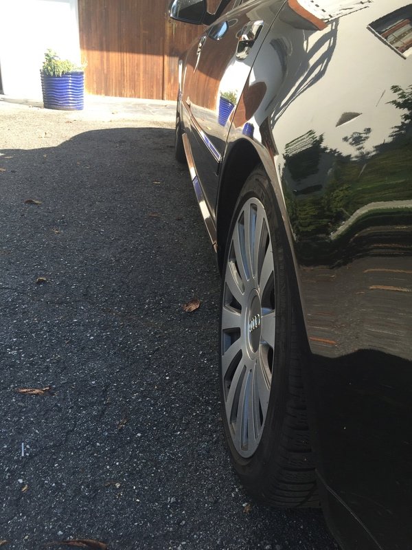

Visserie tête basse reçue ce matin du coup j'ai monté les élargisseurs de voie.

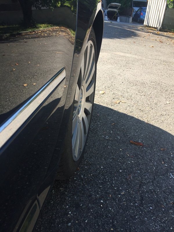

Je suis vraiment content du résultat.
Juste pour infos je suis monté en pneu de 235, donc ca sera parfait quand je repasserai en 255.

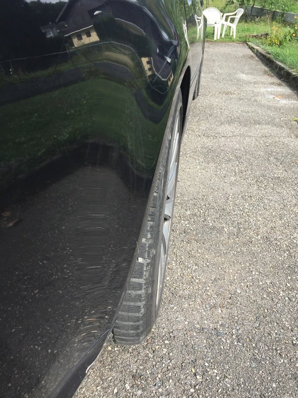

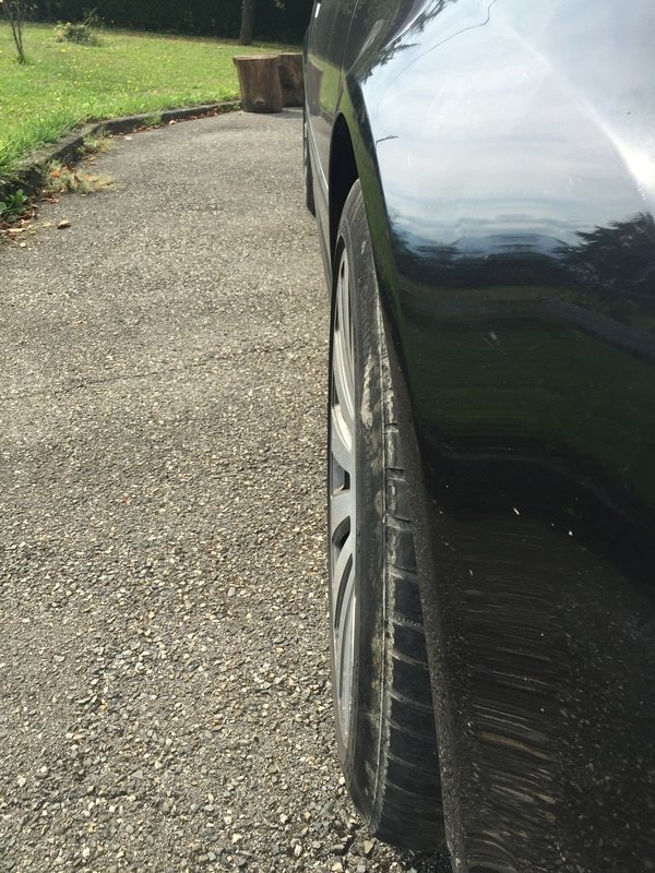

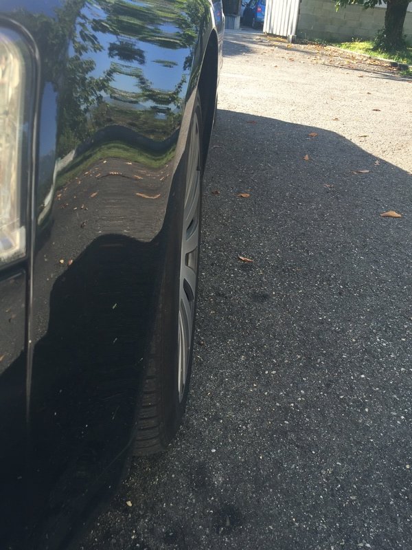

Avant la pose :
Après la pose :
Mouais, bon c'est vrai plutôt jolie quand même :icon6: :icon_biggrin:
