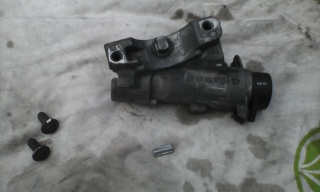

le verdict est tombé,c'est bien le mecanisme du neiman qui est HS
Donc j'ai du le devisser de la colonne de direction
Le soucis maintenant c'est comment enlever le barilet,?pas de vis apparente,je pense que c'est clipsé mais la je sais pas la procédure de démontage,les commentaires sont les bien venus

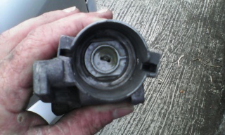

J'ai pu enlever le barilet,c'est un jeu d'enfant une fois l'astuce trouvé mini_824208IMG20160804095606.jpg
je m'explique
mettre la clé dans le barilet et tourner de façon que la petite encoche chromé tombe en face du petit trou qui sert de repére comme sur la photo
en bout de barilet on peut voir la clavette de retenu une fois libéré du blocmini_798892IMG20160804140329.jpg
en position rentré
pour moi le ressort de rappel est bien dans le bloc dans la partie du cran de securité blocage du volant,ressort en spiral je pense
