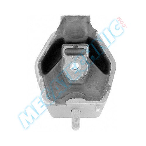

Apres les silentblocs y en a 2 ??
Sur le moteur ou le train avant ?
J ai pas encore été voir en dessous faut la mettre sur la fosse le moteur j en ai vu 2
Y a en d autre ailleurs ??
Apres sur le train avant c est les rotules que tu parles ??
Autre question ca peut se vendre combien ce modele ??
elle a 298000 km pneu neuf distrib neuve avec pas mal d option clim retro electrique centralisation etc

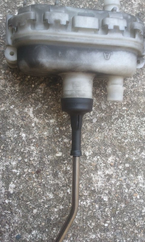

J avance j ai trouvé surtout un sur les 2 qui à l air foutu sous la caisse entre le boite et berceau apparrement
Je vais changer les 2 du coup 30 euros unité

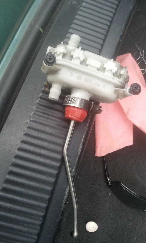

du coup j ai fait un peu com un gars
Mais g recupérr un bouchon d oreille en plastique orange que j ai mis à l interieur du soufllet et ca fonctionne lol
