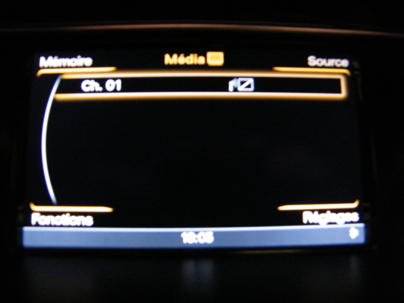

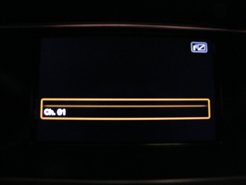

Merci pour tes raiponces c'est une A5 d'occasion et donc je ne connais pas cette option mais dans le MMI elle est pas grisé !!!
Donc quand je sélectionne tuner Tv le MMI deviens tout noir avec en haut à gauche écrit " n° chaîne" mais après il ne se passe plus rien !!!

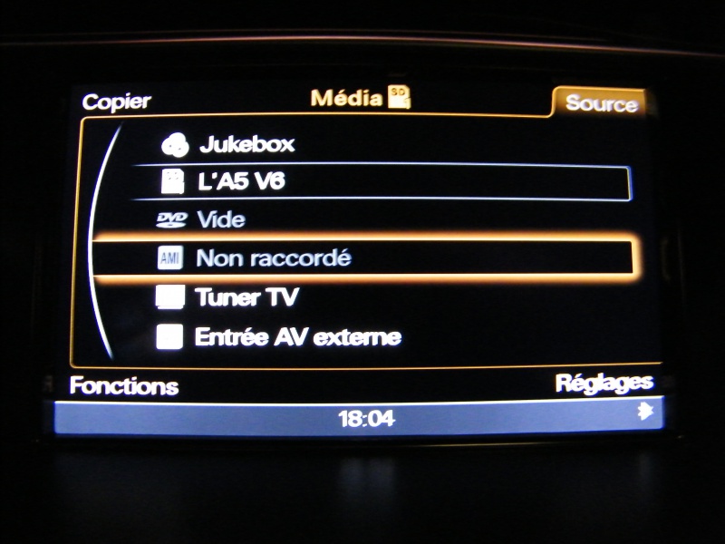

J'ai quelques photos pas très nettes désolé si des fois on peu éclaircir ma lanterne pourquoi je n'ai rien !!!
Merci
si il faut refaire les photos pas de problème .
