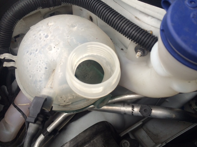

Les vérins n'ont pas terminé leur course qu'il me dit : cherche pas plus loin, c'est ça ! Ton chauffage est bouché.
Moi, ignare en mécanique, je lui demande à quoi il voit ça.
Je vous laisse juger par vous même :
Liquide de refroidissement dans ma 2008 :
"Liquide de refroidissement" dans mon A5
Je pense que c'est de l'eau ...
La couleur m'avait semblé bizarre mais je me suis dit que c’était comme les laves-glaces, il y avait plusieurs coloris.
Je vais donc commencer par purger mon système de refroidissement + nettoyage avec du détartrant, on verra ce que ça raconte.
Pour info, le carnet d'entretien est bien tamponné de chez Audi, il y'a 6 mois / 12 000 km !

Ton ami semble aussi "ignare" que toi. ;)
le liquide VW Audi est du G12, sa couleur est rose d'origine... Pas d'inquiétude la dessus.
Chez Renault c'est jaune, chez Peugeot Bleu ou vert... rien a voir avec un circuit entartré ou autre.
Avant de faire quoi que ce soit, passe là au VAG COM, tu seras fixé.
