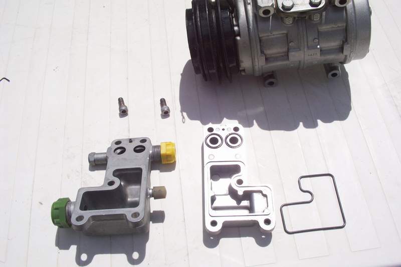

Pas obligé....je remplace les compresseurs ou refais les charges de clim ( gaz R134 ou R12 ou R410 ) sur mes 4 voitures et ma
pompe à chaleur, sans pb, mais faut avoir un minimum de compétence et de matériel pro, c' est vrai...
C' est une de mes passions-hobbys.
Par exemple sur ma 200 20V...après le changement de son compresseur...
clim2.JPG.

J' en ai encore un qui a 25 ans qui tourne encore sur ma 200 10V...celui de ma 200 20V a été changé par mes soins car
il fuyait l' huile comme un panier...

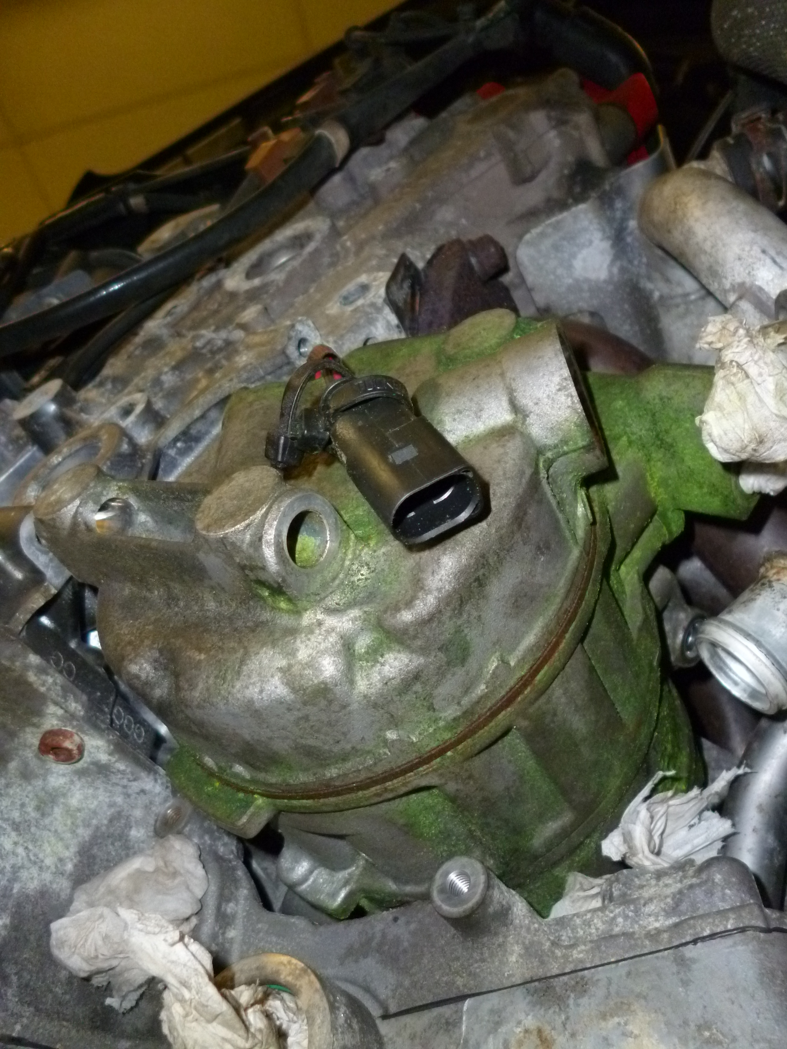

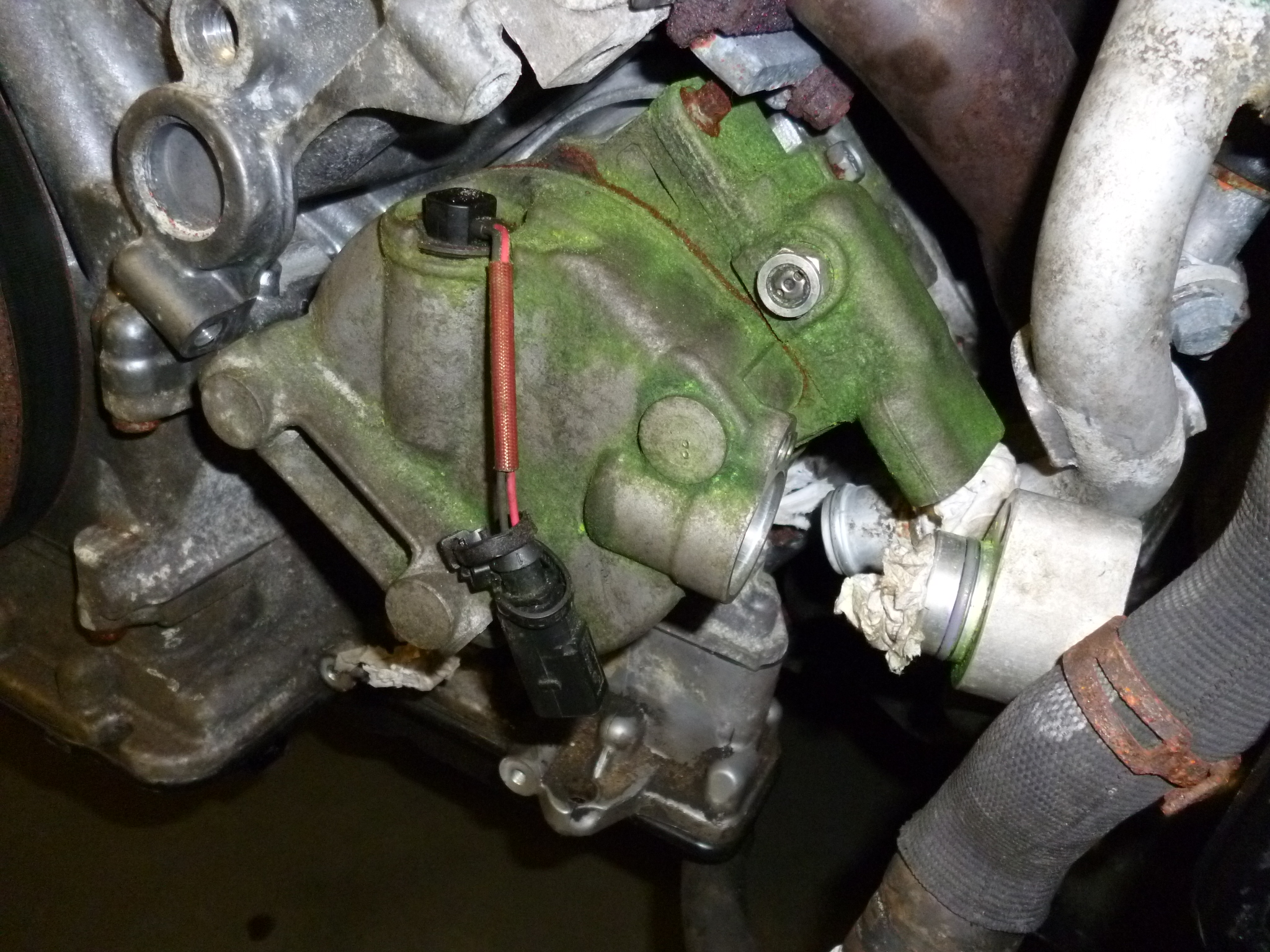

Tiens regarde le mien ? LOL
Disponible uniquement chez Audi bien sûr ...
Le bordel! il était noyé dans l'eau ou quoi? :reflexion:
Tout le moteur est pourri/rouillé..la tronche des colliers etc....tu m' étonnes que le compresseur ait dit " j' en ai marre "
:MdrDevil: !
Dans ces conditions extrêmes, il se produit de la corrosion entre les pièces " alu " et celà crée des fuites au niveau des joints...
déjà vu sur l' ancien compresseur d' une AUDI 200...
Comme sur des joints ci dessous:
Sérieux, mon moteur est dans un meilleur état....même celui de ma 200 20V de 25 ans est mieux préservé.
Et oui les autoroutes allemandes ...
