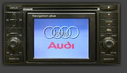

Sinon Bertrand, tu peux changer ton RNSD pour un RNSE.
Oui le site http://www.phibu-electronics.com/ est vraiment pas mal du tout, les solutions Blutooth y sont pour toutes les marques, pour Audi bien sûr.

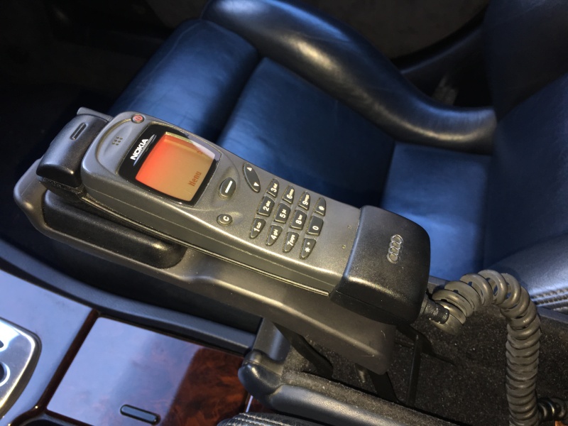

Je suppose que tu as le téléphone dans l'accoudoir?
Oui de marque Nokia ;)

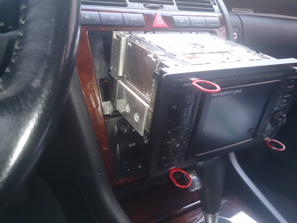

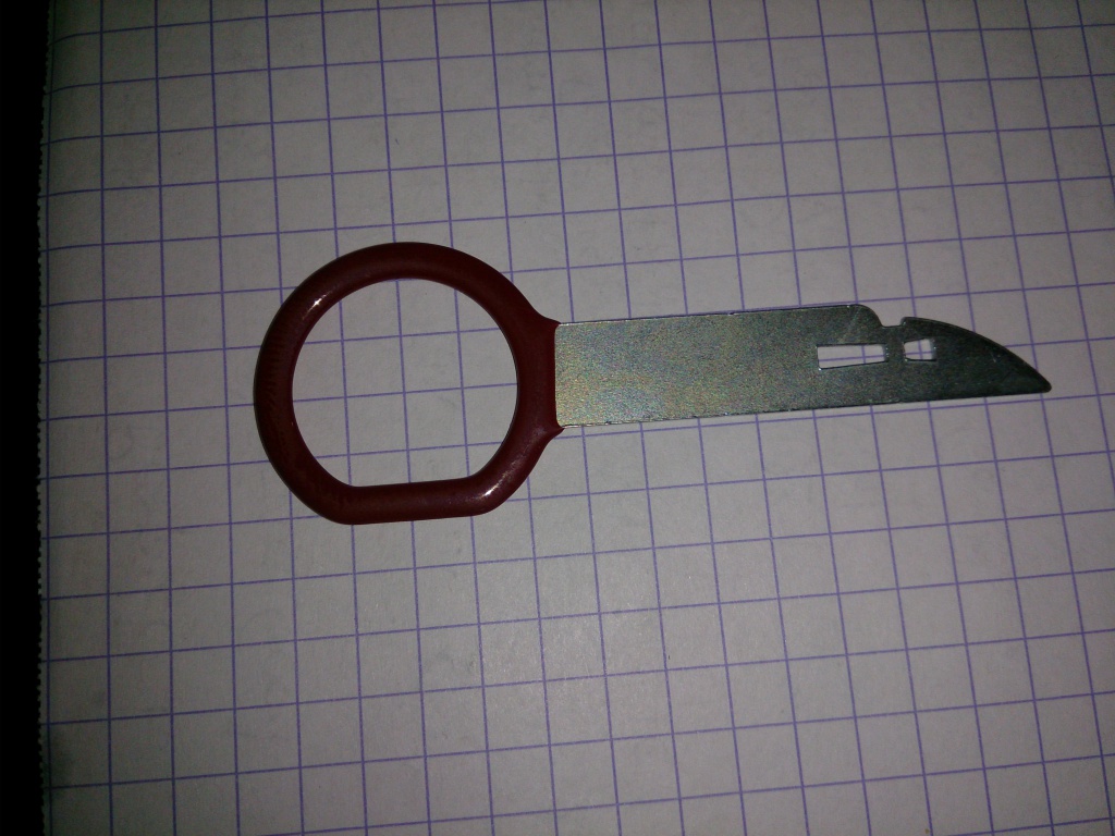

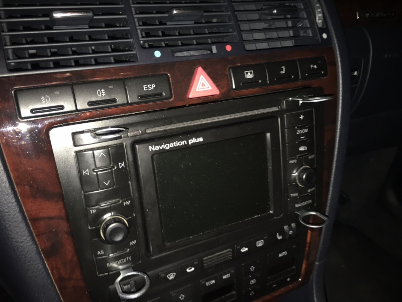

Bonne chose, je compte aussi en prendre un à l'avenir.
Le démontage du poste est simple si tu as les clés (il en faut 4).
Pour le démontage, il faut introduire les clés comme sur la photo et normalement, le poste vient et tu auras accès à l'arrière.
Merci pour ta réponse ;)
Le site propose pour 4€, les clefs. Donc je vais les prendre.
Je vais m'occuper de commander ceci cette semaine.

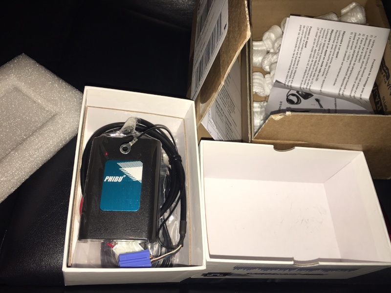

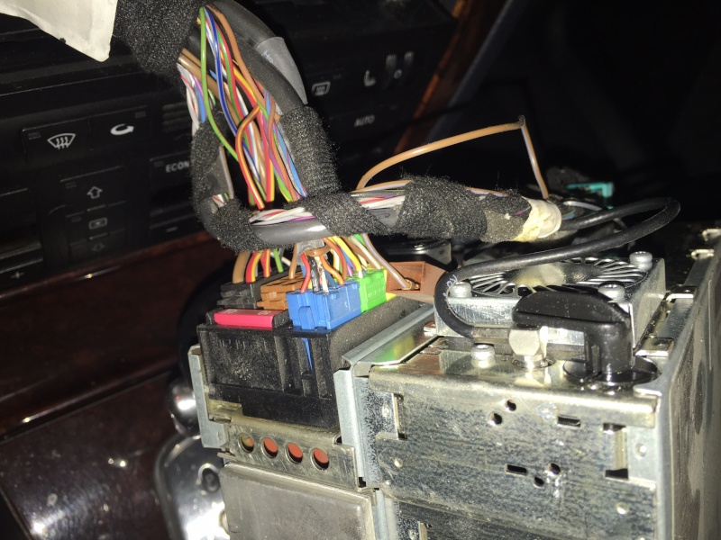

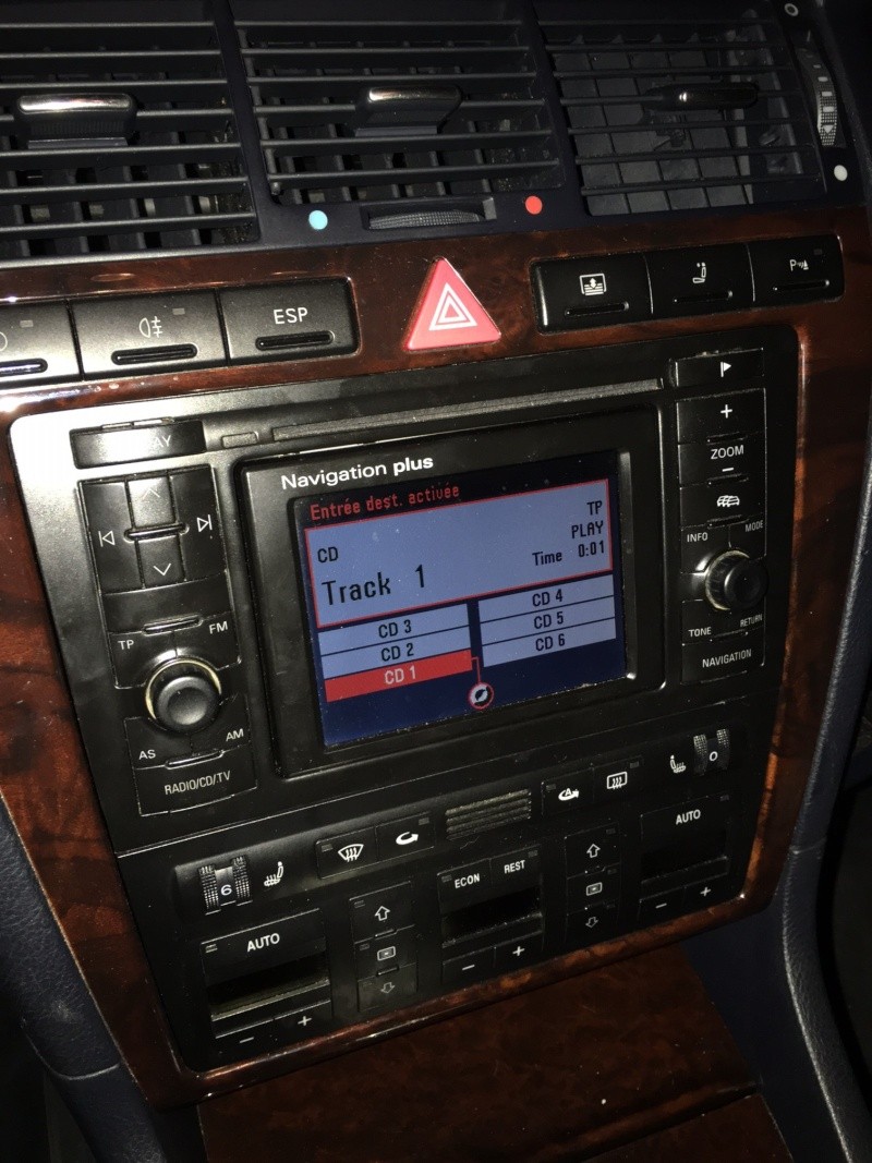

J'ai reçu mon boitier Bluetooth commandé ici :
http://www.phibu-electronics.com/phibox-blue-audi-c2x15800153
J'ai commandé avec les 4 pinces pour sortir l'autoradio.
Le boitier :
Il suffit de débrancher la prise bleue du chargeur et y brancher celle du boitier.
Mettre la masse, j'ai juste enlevé une vis torx pour brancher la masse puis revisser.
Et ça fonctionne :)
J'utilise Deezer, je peux changer les musiques via l'autoradio. De même pour répondre à un appel
Mise en place du micro
Super qualité du son ! J'ai laissé le boitier derrière l'autoradio.

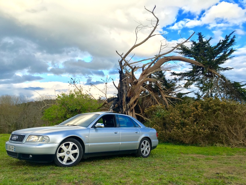

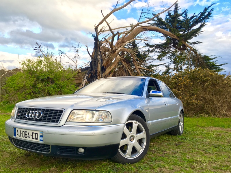

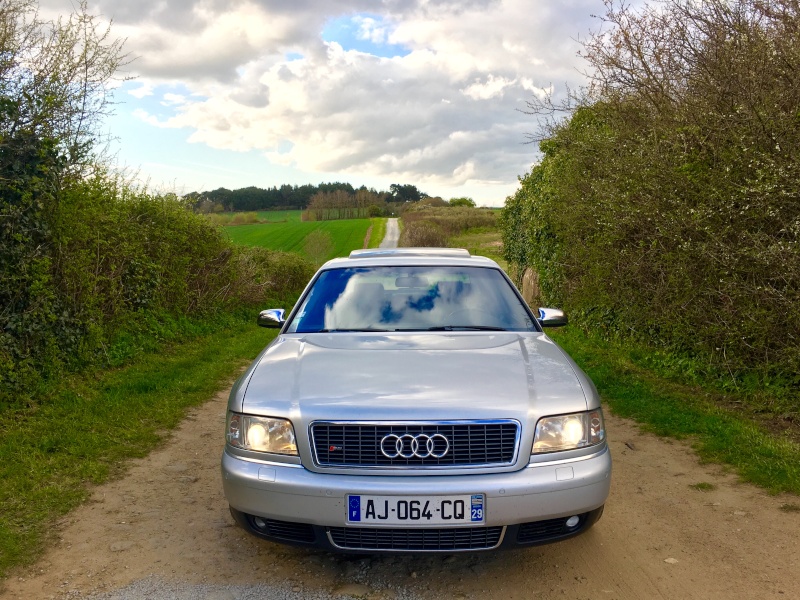

Wow, ça c'est de la série! De toute beauté! Mention pour la série avec le sapin...
Merci !
Il faut bien profiter du beau temps.
Je n'avais pas prévu de faire des photos. Le reflex était resté chez moi. C'était avec mon telephone portable.

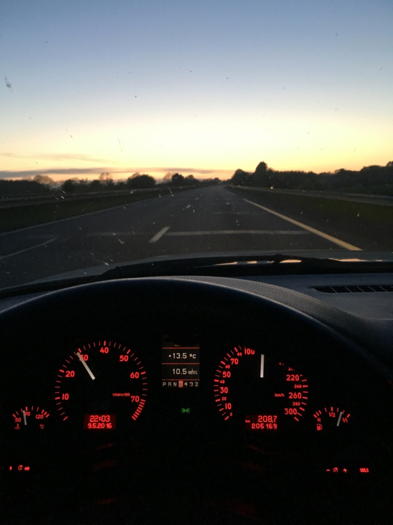

Et voilà un peu plus de 1200km ce week end.
12.5 environs pour aller sur Paris.
La moyenne sur le plein se stabilise à 14L suite à une balade dans le centre de la capitale.
Plus que raisonnable ! 100% E85 :)

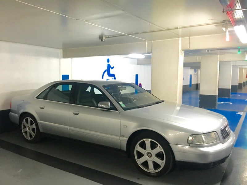

Parking sous les Champs Elysées :)
En effet, ça parait bien. C'est aussi ce que je fais sur les longs trajets !
