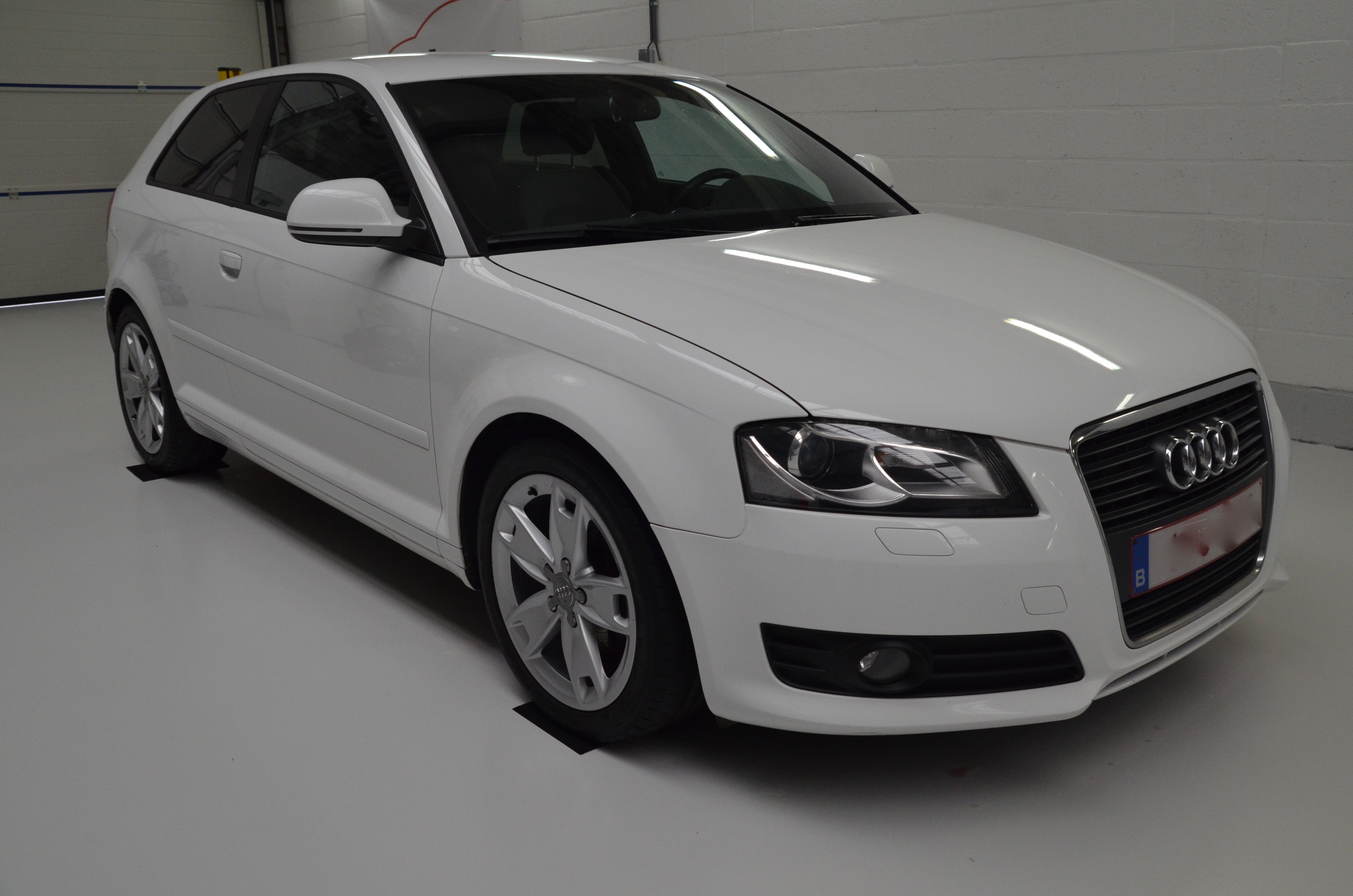

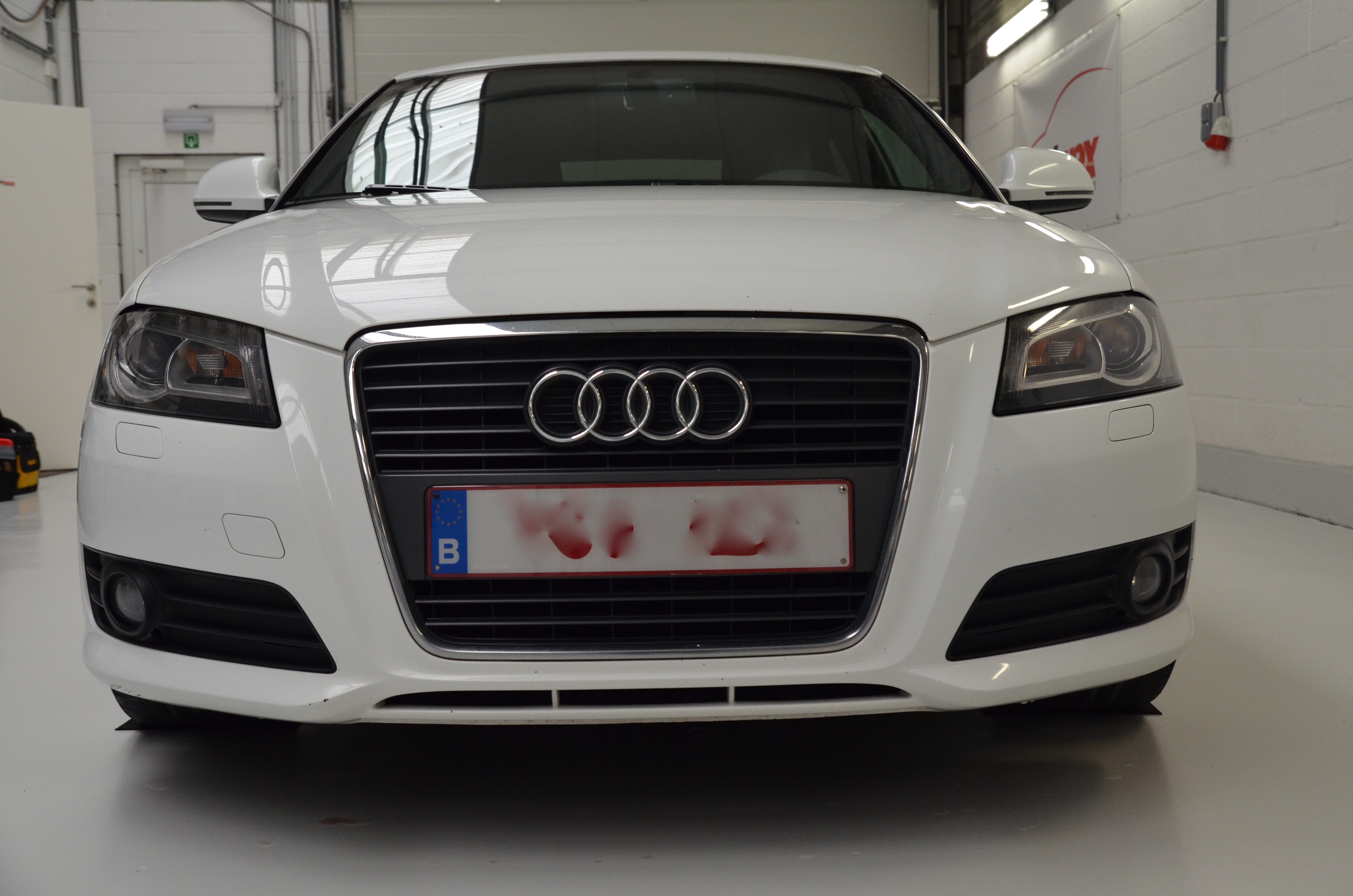

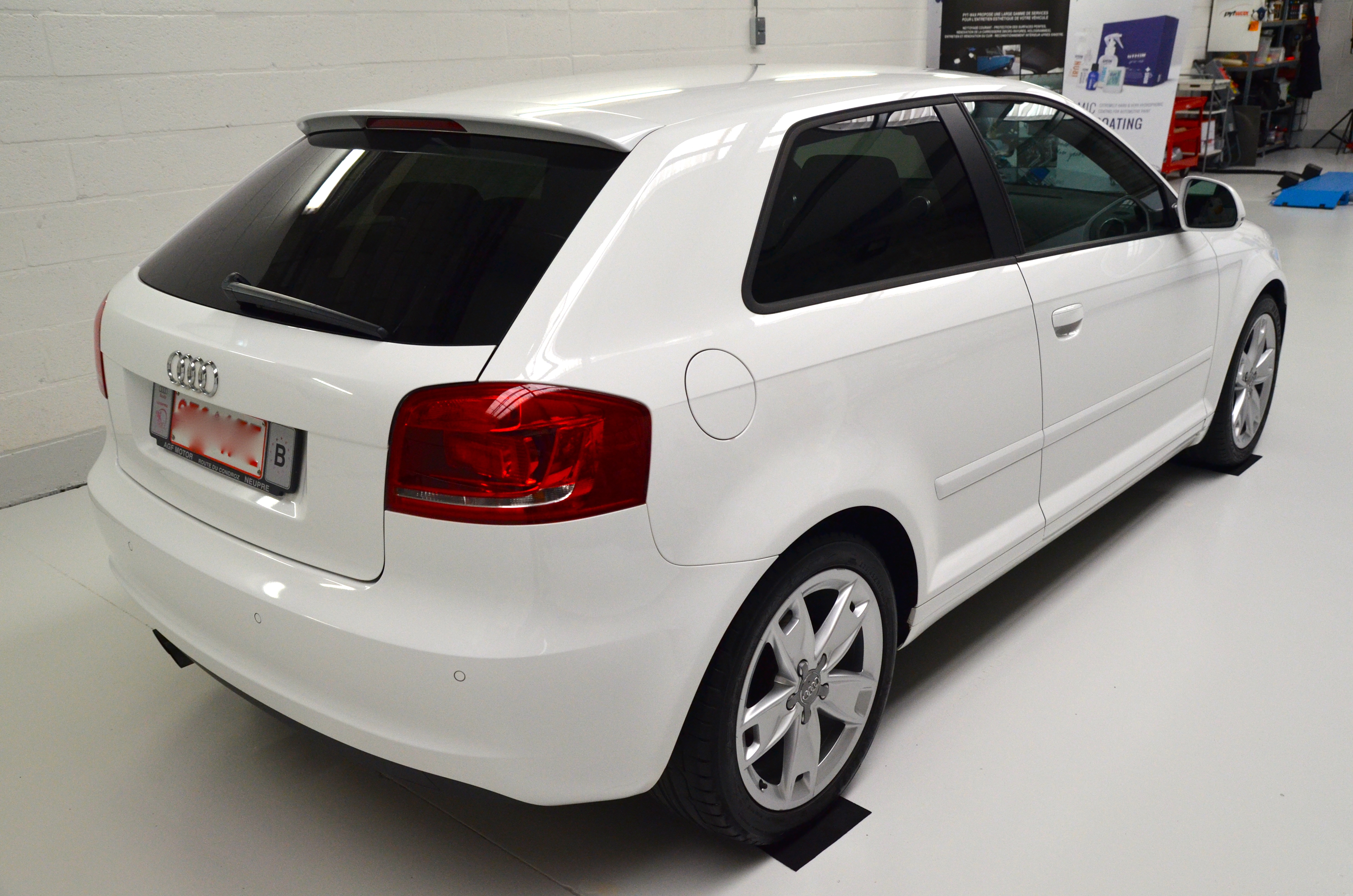

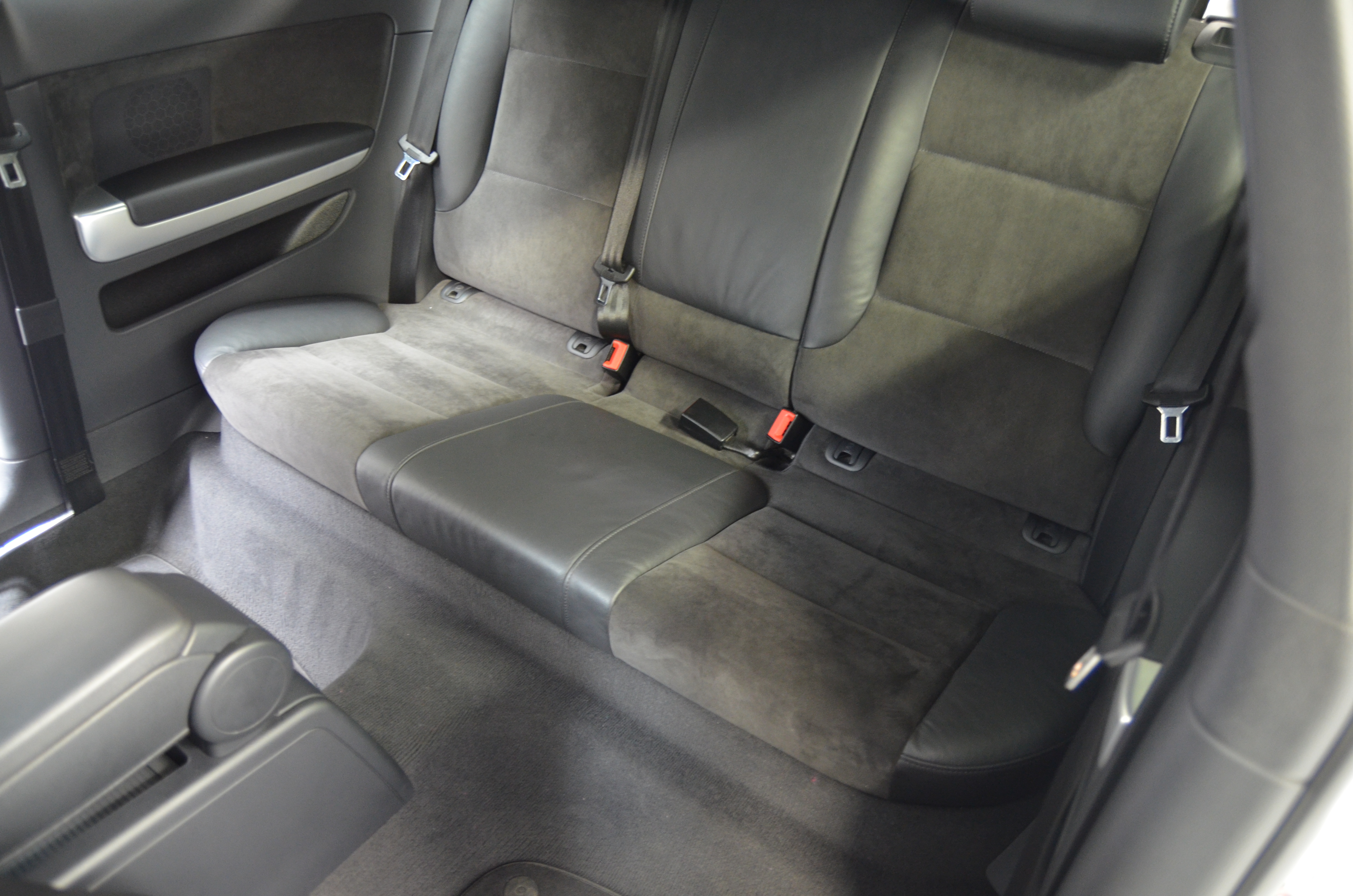

Salut à tous,
Vous qui êtes passionné et qui souhaité le meilleur pour votre AUDI, je souhaite partager avec vous mon expérience avec un atelier de detailing en région liégeoise (revendeur swissvax).
Comme vous l'avez peut-être lu, j'ai commandé dernièrement une A3 berline blanc glacier de ce fait je souhaite revendre mon véhicule actuel (Audi A3 8P 2.0 TDI Stronic blanc ibis "voiture de société") et pour la vendre avant l'arrivée de mon nouveau véhicule et surtout pour la revendre à un meilleur prix que l'offre de reprise faite par mon CC. J'ai fait appel aux services de cet atelier de rénovation-correction-protection int/ext de la région liégeoise qui a effectué un travail tout simplement exceptionnel pour le prix demandé.....nettoyage et décontamination complète de la carrosserie, des jantes et nettoyage complet de l'intérieure. Pour info, ma 8P (année 2008 et 157 000 km) n'était pas trop bien entretenue mais respectée dans le sens où l'extérieure et surtout l'intérieure ne présentais pratiquement aucunes dégradations....après le nettoyage. Mais le plus surprenant est la personnalité de la personne qui a effectué le travail, un pro, un commerçant, un vrai passionné comme on en trouve peu actuellement ..... pas avare de conseils, mettant au point des produits qu'il utilise lui-même et qu'il propose à la vente....directement après réception de ma berline c'est un rdv pour une traitement complet avec une cire swissvax et achat du matos pour entretenir correctement ma berline ! :love:
Des photos suivront rapidement ! :D (mais pas de avant/après <_< )
je n'ai pas cité directement son nom ne sachant pas si le forum me l'autorise ;) , mais n'hésité pas à mon contacter via mp et je me ferai un plaisir de vous transmettre les coordonnées de cet atelier !
Bien à vous
Olivier

Salut ,
au départ 120 eur et j'ai donné 130 eur .....travail super soigné (avec une quick WAX, passage à la clay, les jantes à fond, intérieure mieux qu'au premier jour ) :agenoux:
