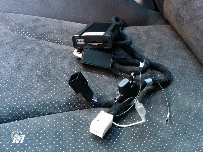

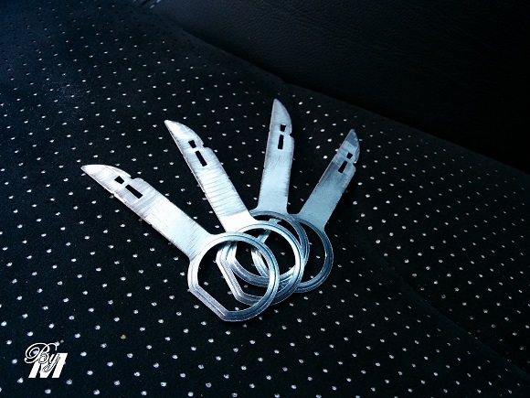

Le matos utile :
dans l'ordre d'apparition : le sauveur emballé et déballé, les instruments de torture et le fil de l'histoire :

avec les instruments magiques :
Retrait du coupable :

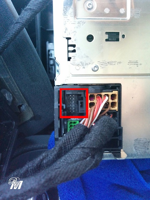

tiens c'est quoi ce câble tout seul qui pend ? on s'apercevra par la suite qu'il était peut être utile de trouver ou il va si l'on ne veut pas de voyant airbag flippant sur le tableau de bord !
La voie du sauveur :
l'entorse :

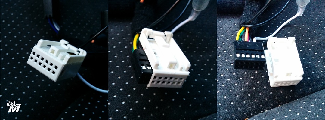

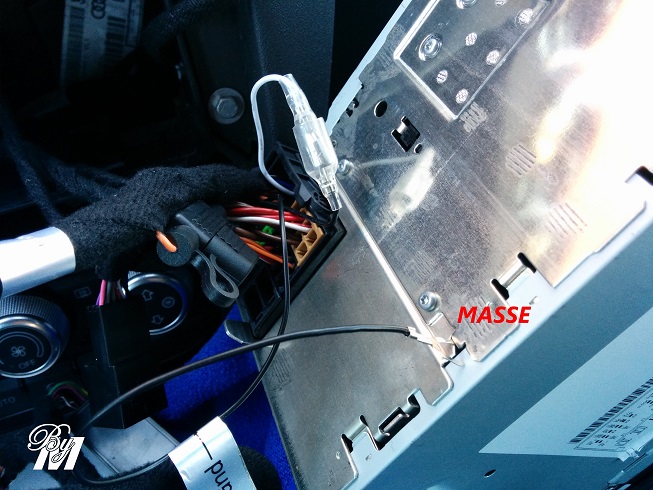

Trop simple si tout était plug&play ! Et bin non ... les connecteurs se montent pas, ils sont ressemblant mais ça suffit pas ... heureusement il se dénude aisément, et hop on vire sont joli manteau blanc pour le laisser dans son plus simple appareil !
On le monte comme il semblait montable au debut, attention plus de détrompeur !
Le fil conducteur :
faite pas comme moi, faite preuve d'ingéniosité, servez vous d'une vis de la carcasse pour attacher la connexion de masse !

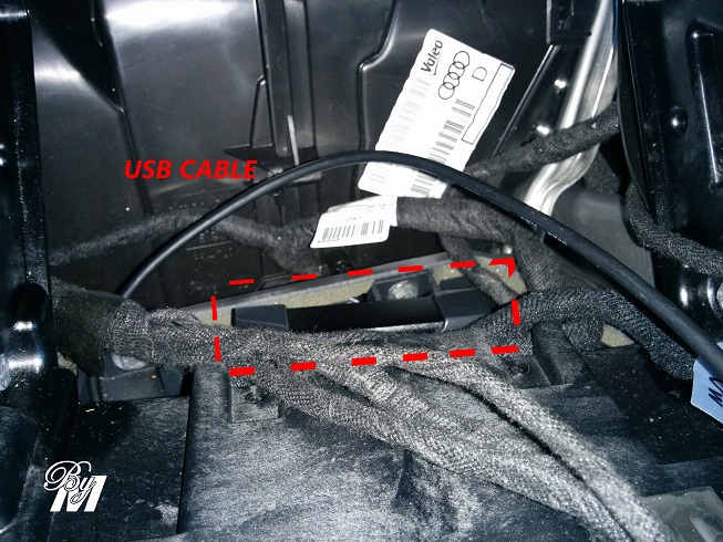

Le camouflage :
Tiens ! Y'a un sacré logement la derrière ! Cool je vais pouvoir loger tout ce foutoir au fond !

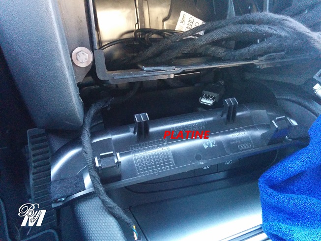

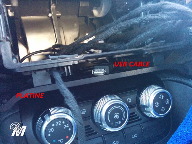

Sous le poste, une platine en plastique incurvée, surement pour eviter de glisser les doigts dessous, bon elle pas fixée et ça me gène... on la vire ! ça compensera la prise du poids de la TT engendrée par le xcarlink ! je tiens à mon 0 à 100 :P
j'en profite pour faire passé l'USB par la ! vous pouvez le tirer dans le vide poche, dans le coffre, sous le tapis, enfin la ou vous voulez ! moi j'ai choisi ça un point c'est tout !
