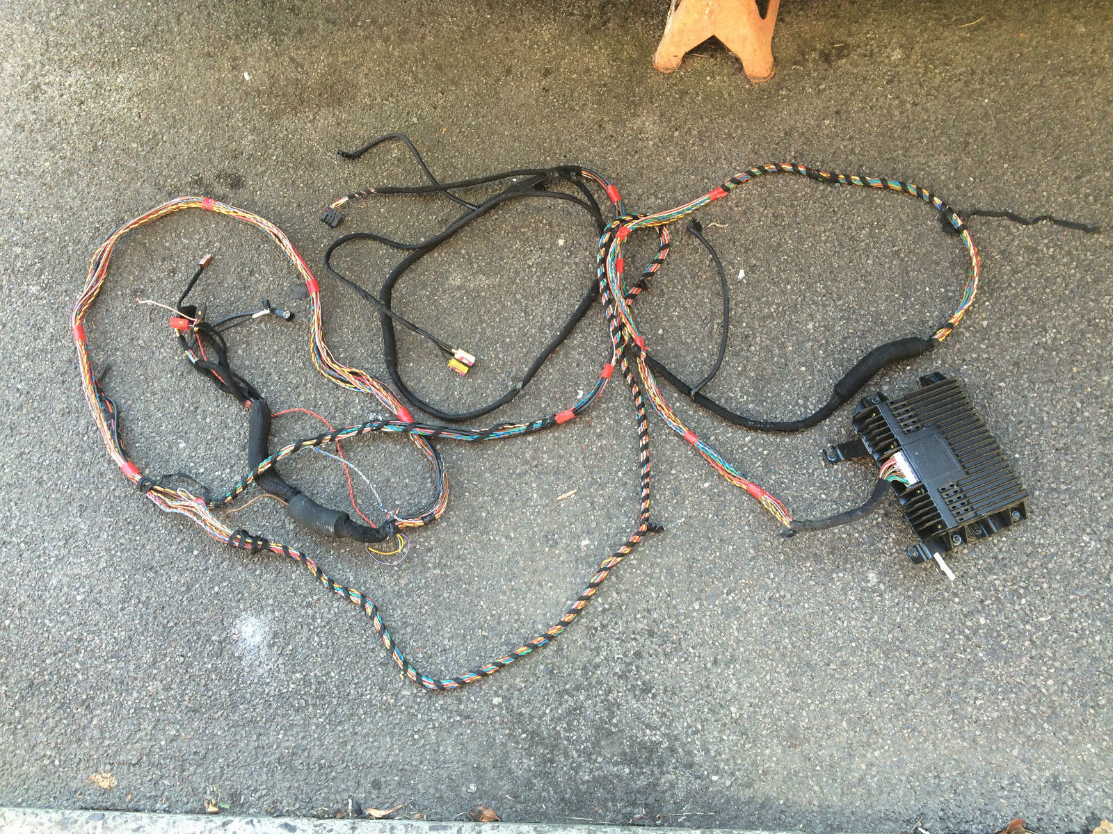

Autre dilemme. Je ne suis pas du tout fan du boum boum boum qui s'entend a 3 kilomètres mais je supporte pas d'avoir un son dégueulasse. Pour le moment, j'ai les HP avant d'origine, et j'ai installé 2 HP de récup dans les panneaux arrières. C'est supportable mais pas quand même le top. Visiblement on trouve facilement et pour pas trop cher des caissons d'origine (Nokia ?)
Et j'ai trouvé un kit complet Bose : Ampli, caisson, HP et câblage. C'est vraiment la merde a installer ?
Je pense. A mon avis, il faut "déshabiller" la voiture...
Je vous dirai ça quand je l'installerai. Pour prendre ma décision, je suis allé dans la voiture, j'ai mis le contact, et j'ai écouté la musique 30 secondes. Puis j'ai couru jusqu’à la maison, et j'ai commandé le kit Bose :icon_lol:
Ça a pas l'air si méchant que ça
+ Bien évidemment le caisson, les HP avant, arrières...

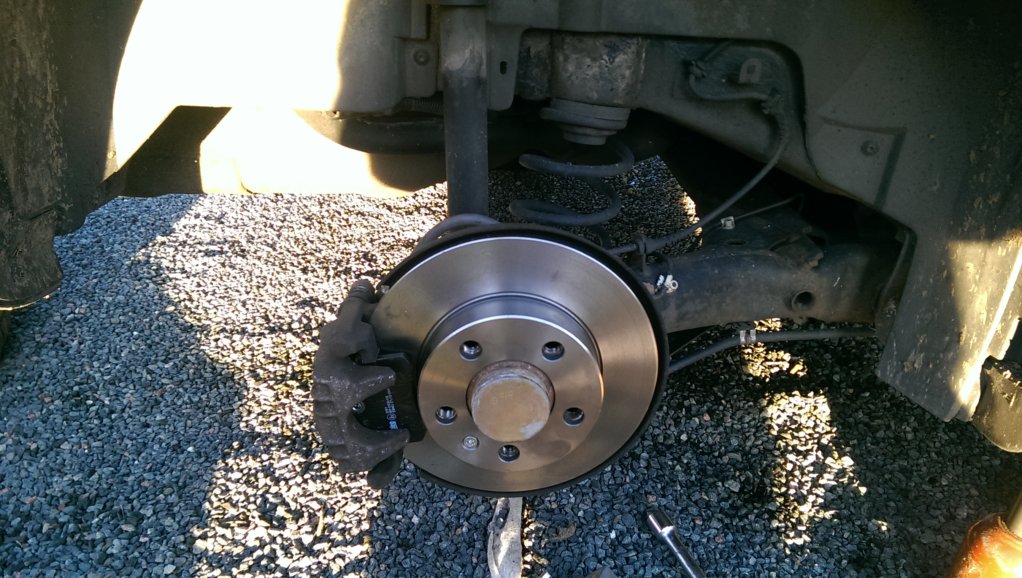

Un peu de neuf parmi tout ce vieux
Toujours mieux en effet!
Je vous mettrai les anciens disques et plaquettes, ils ont un aspect très rassurant :icon_lol:
Je ne sais pas si j'ai bien fait de les changer
Franchement ca pouvait encore faire !
Cest un peu du gachi :ninja:
Jai pas trop commenté sur ce topic mais ca avance pas mal, tu lui refait une belle jeunesse !
C'est du gaspillage y restait encore de la garniture par endroits :eldiablo:
Blague a part, maintenant tous les freins sont neufs. J'ai encore plein de petites bricoles a faire (filtres, vidange, thermostat, etc...) mais j’attends les colis...

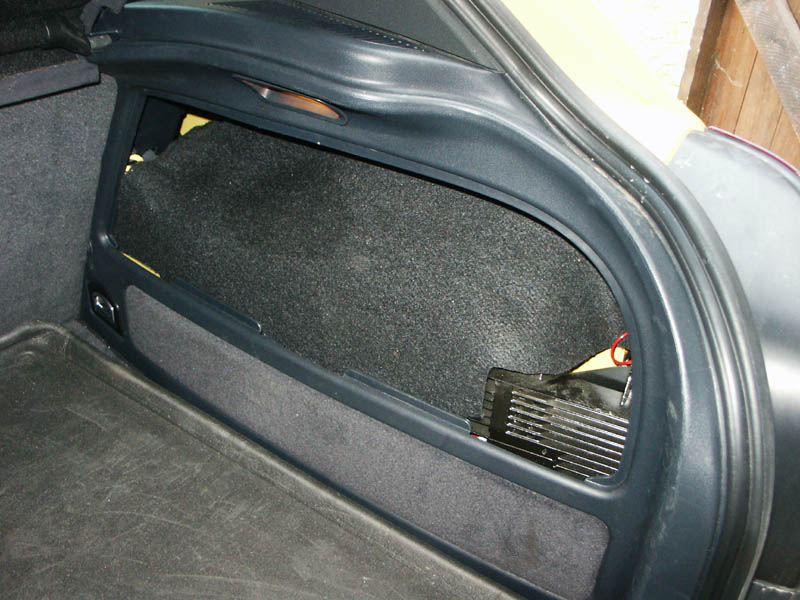

Quelqu'un aurait une photo de l'ampli Bose en place. Je sais qu'il est du coté droit mais c'est tout, et c'est un vrai casse tête pour retrouver son emplacement d'origine...
Le caisson est coté gauche, mais l'ampli me semble être a droite....ou y a un bug dans le cablage
Il me semblait que c'était intégré au caisson l'ampli mais comme j'en ai pas...
Il y a deux amplis avec le Bose. Un ampli intégré au caisson, et un deuxième ampli pour les 4 HP.
Pour le moment il y a juste le caisson d'installé. Le câblage va être galère a passer mais ça devrait aller. Il y a juste ce :madgo: d'ampli : je ne vois pas quelle est sa position. Ou le support n'est pas le bon, mais ça serait étonnant, ou je devrai bricoler un truc...
Bon j'ai fini par le trouver, mais du coup je dois pas avoir le bon support

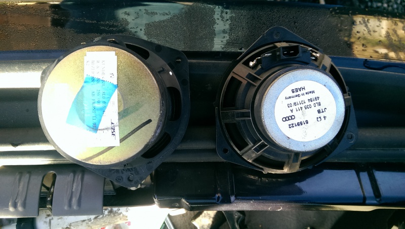

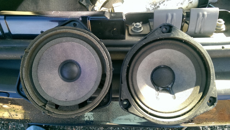

Les HP avants, qui n'avaient pas besoin d'être changés, la suspension est comme neuve (HP Bose a droite)
Vous noterez l'infime différence de taille des aimants
