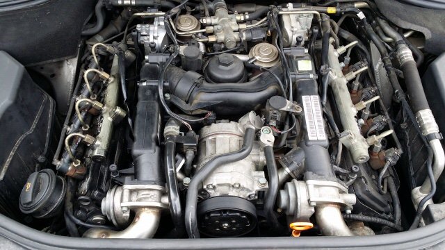

Bon, j'ai cherche sous le cache moteur et impossible de trouver les Débimètres de masse d'air, il y'a effectivement comme deux sonde pas loin des tubulures d'admission mais je ne sais pas si c'est sa et en plus a chaque fois la connectique est bloquer sois par un tuyaux qu'il faut enlever avant ou pas un genre de calle
Audi A8 4.0 TDI
Oui je te fais sa :-)
Audi A8 4.0 TDI
Audi A8 4.0 TDI
Voici :-) C'est une photo prise sur le net car je suis chez des amis ce midi ^^ Mais c'est le même ! Mise a part que le mien est plus propre ^^

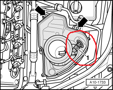

le debimetre est dans chaque cloche du filtre a air :icon_wink: (entouré en rouge n°1)
Ah d'accord XP MDR je pouvais toujours chercher hein ! MDR :-P Bon bas plus cas trouver un outil pour enlever sa MDR car le changement des filtres la dessu parai il que c'est galère XP
Audi A8 4.0 TDI
Merci Beaucoup Philou :-) Heureusement que l'on à encore des personnes comme toi sur ce forums :-)
