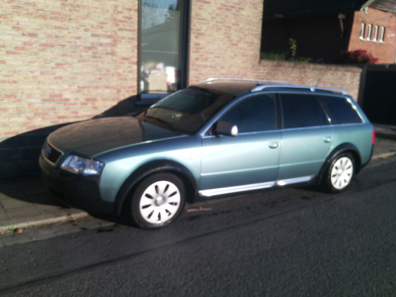

Je suis Ivo de Belgique et après être passé par une flopée de VW, je viens d’acquérir mon deuxième A6 C5.
J'ai littéralement flashé sur ce modèle mais j'ai encore du mal à déterminer si il s'agit d'un véhicule d'origine ou pas!
1998 TDI AFN boite 5 DHF
Couleur LX6V
Niveau carrosserie, les photos parlerons

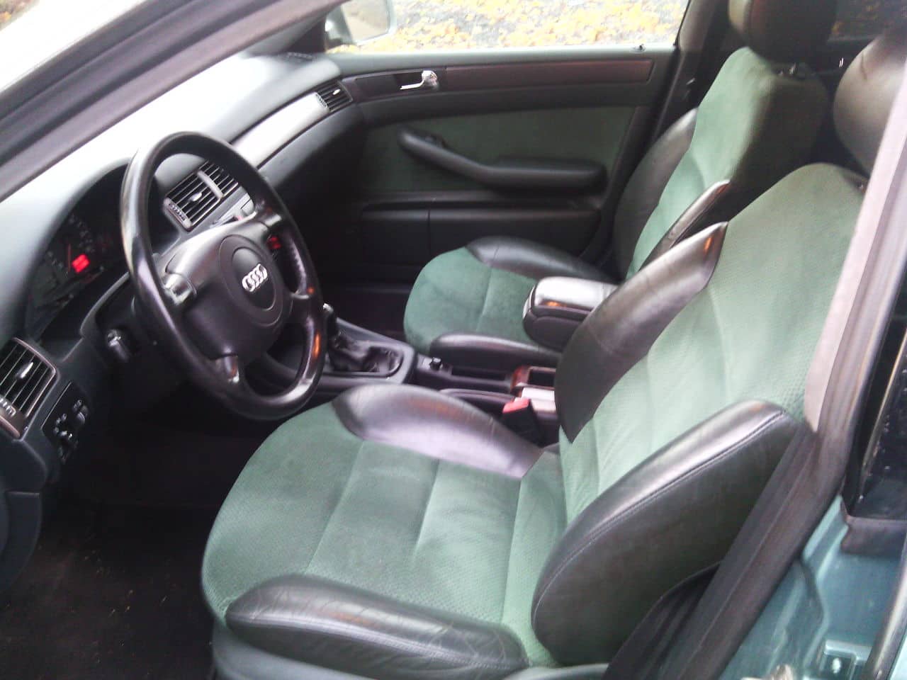

Niveau intérieur, j'ai :
  • Siège semi cuir électriques VERTS avec réglage lombaire (photos demain)
  • Sono BOSE

Bonsoir,
Pour commencer il s'agit d'un allroad de visu, mais comme tu dis que c'est un moteur AFN, c'est purement impossible que ce soit un allroad.
Ton A6 n'a pas l'air d'avoir grand chose d'origine.
Effectivement en plus sur allroad c'est 4 suspension pneumatiques obligé!
Les jantes sont pas celle de allroad non plus sauf erreur de ma part même si ça se change...
Ça serai à priori une avant restyler en allroad!
Oui c'est une avant restyler Allroad car elle n'a pas le toit nervuré
Tu es de ou en Belgique ?
Chers membres, je n'ai jamais dis qu'il s'agissait d'une allroad.
J'essaie de savoir si c'est un kit qui a été monte en seconde monte chez le concessionnaire ou une folie d'un des proprios.

Voici l'intérieur de mon A6
Http://i.imgsafe.org/b23ede3.jpg
Ta voiture semble avoir été pas mal modifiée.

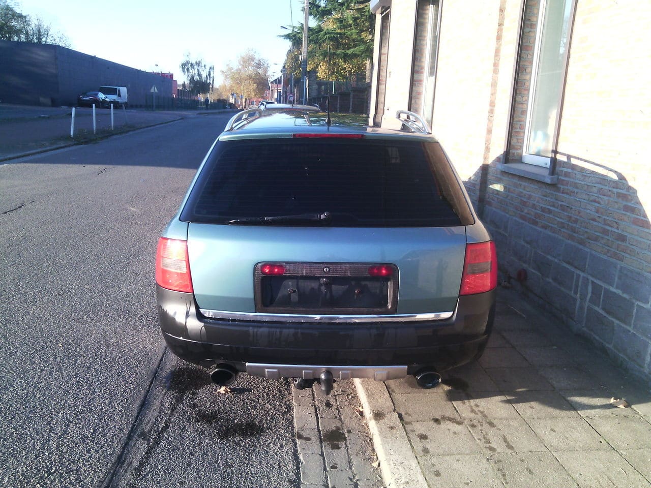

Pour moi c'est un break en TDi 110 tout simple, qui a reçu des éléments supplémentaires en carrosserie pour tenter de la faire ressembler à une Allroad + des sorties de pots
En ce qui concerne l'intérieur, check les codes options dans le bac de roue de secours, ça te permettra de savoir s'il est d'origine ou pas grâce à ce site :
http://audioc.free.fr/
C'est un intérieur de Allroad cuir et alcantara vert
Tu nous demande si il est d'origine on te répond simplement que non c'est un break "déguisé" en allroad simplement...
Donc non ce n'est pas d'origine c'est le proprio qui a fait ça...
Pour ton intérieur +1 avec ces c'est celui du allroad

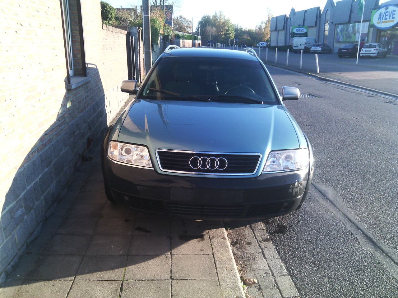

les retros, les pare chocs,les extentions d'aile, les baguettes alu exterieur de bas de porte, les sieges et les panneaux de porte viennent d'un allroad
Le PC AV ne provient pas d'un allroad
Peut-être on voit pas bien sur la photo
Mais vu qu'il avait mis tout le reste et que le pare choc est peint en noir je cryais qu'il provenait aussi d'un Allroad
En tout cas la pose des élargisseurs ça fait très grossier.
je confirme,et un pare choc avant de allroad ne peut pas se monter sur une avant ou berline

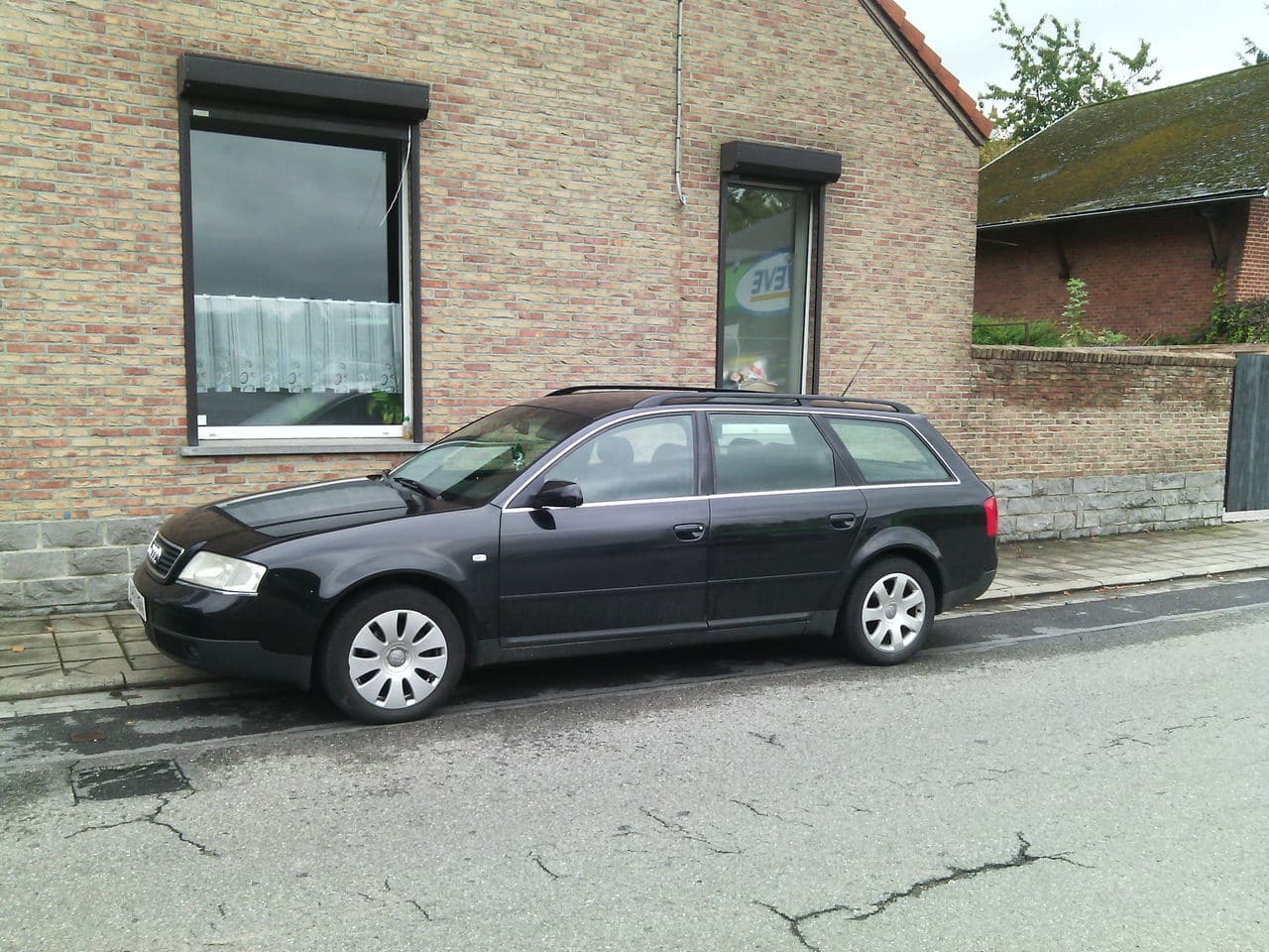

oui je trouve aussi plus harmonieux comme ça

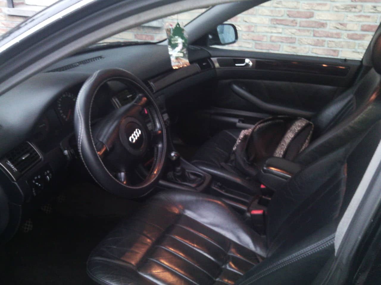

c'est quoi ce câble qui traîne par terre ?
:bien: j'étais pas fan de ton intérieur vert...
C'est pas la partie de la caisse que je préférais mais plutôt son look extérieur atypique ;)
Je ramène ma fraise également.
Elle est mieux avec cet intérieur en gris.
moi j'adore le couvre volant :MdrDevil:
