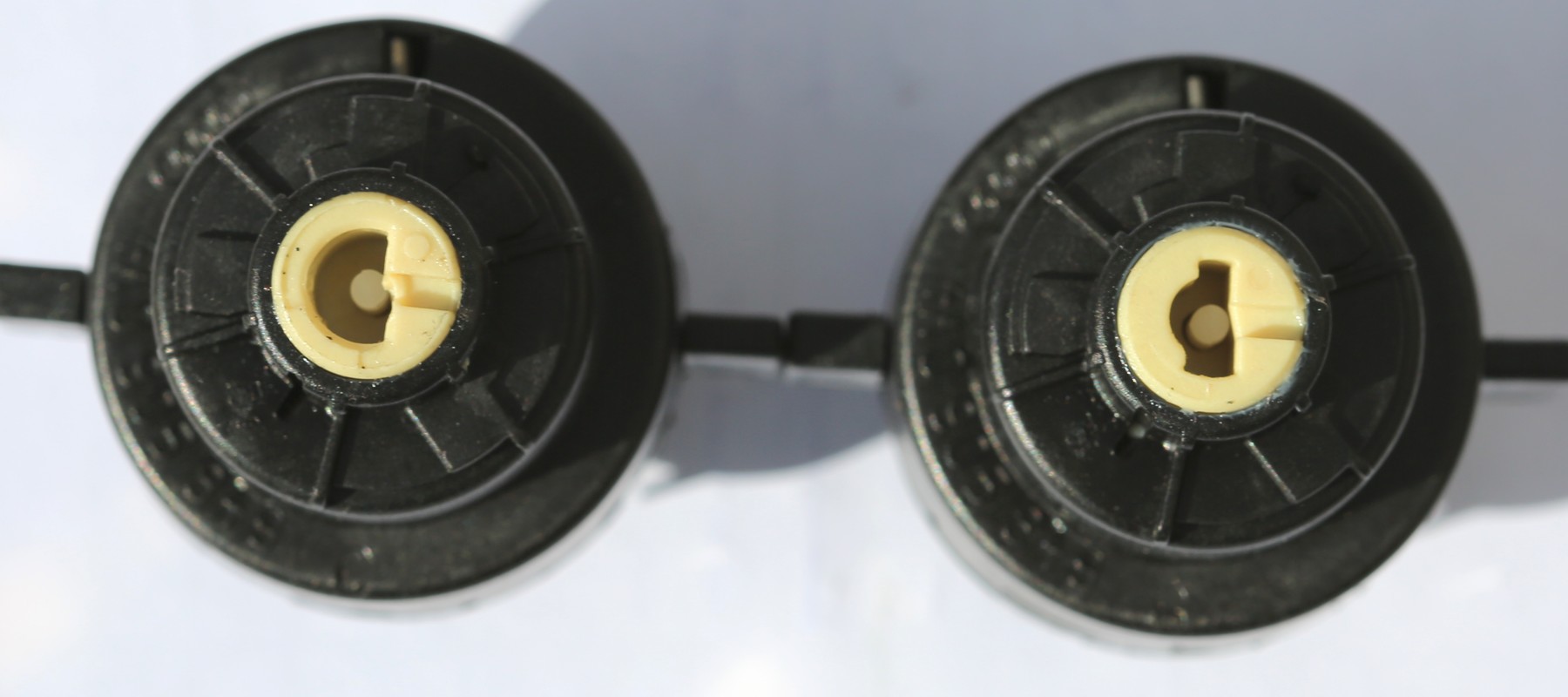

Comme promis...
A partir versions S 000 001 des audi concernées, c'est le modèle "C", avant c'est le "B"...
On voit la différence et surtout la finesse de la pièce qui rentre dans cet espace et qui cassait bien plus souvent...
J'ai monté le mien comme je l'ai dit, en ajoutant de la graisse (très utilisée dans les agences AMAG) à l'arrière du neiman
Puis j'ai rentré le contacteur et serré le tout avec des petites vis a tête "imbus" bien moins fragiles que les modèles d'origine !
Je n'ai pas jugé utile de mettre le vernis à ongle et je pense, si jamais, pouvoir sortir le contacteur de clé par dessus, via ces vis IMBUS*
IMBUS = Allen

OK merci pour les photos.
Je comprend pas comment l'embout de ton neiman qui est prévu pour la réf. C puisse entrer dans la réf. B
C'est bien ce que tu avais fait précédemment non ?
A l''inverse B sur C ne pose pas de problème.
En fait j'avais un "C", mais je prenais cela comme une simple marque sur le plastique, un point de chauffe pour souder 2 parties, je n'avais pas vu que c'était un C
Mais quand on voit les deux, là, on ne peut plus se tromper !

Puisque le contacteur reste figé, fixé, dans son logement, l'appui sera donc applicable sans problème !
Il pourra s'en servir, mais pas bien longtemps avant d'exploser la pièce...
Pour quoi ? Puisque le point d'appuis reste le même ?!
Si tu tournes la clé à droite: Ben c'est la partie haute qui est poussée à droite
et pour revenir c'est la partie basse, il n'y a aucun raison que ça pête...
Pas contre et c'est à voir, peut-être que le petit ergot qui pousse le neiman dehors via un ressort, ne sera pas parfaitement touchée, si la pièce dévie un peu, ce qui me paraît peut probable !
Invité tilt57
Non, c'est juste ce que dit memphis.
Sur B la différence, c'est que si tu tournes à droite ça pousse en haut à droite mais en même temps en bas à gauche, et vice versa.
La tige du neiman B utilise deux appuis sur le contacteur B.
Bien qu'il entre dans C, la tige est mal maintenue et travaille en contrainte avec un seul appuis, et vu la finesse de l'embout.
Certains en on déjà cassé avec les bonnes pièces.........donc
Un peu comme une clé allen trop petite, ca va faire tourner la vis au début après le puit va s'arrondir en serrant.
Euh... C'est une tige qui est guidée par une pièce en aluminium qui va tourne sur un axe fixe sur une pièce qui est alignés parfaitement avec ...
Donc, quand on tourne à droite, ça va appuyer depuis le centre jusqu'en haut et quand on va tourner à gauche, ça va appuyer depuis le centre jusqu'en bas ...
En mettant un simple tournevis de bonne largeur dedans, ça tourne sans problème, et ils ne sont pas fixés et alignés l'un avec l'autre !
Bah fait donc l'essai et on en reparle, puisque tu veux absolument avoir raison
Invité tilt57
quel est l'intérêt de continuer à fabriquer la réf B, si C peut la remplacer ? :nixweiss:
A mon avis, c'est une question de sécurité, sur le B ça double les points d'appuis, donc la force est mieux répartie et il y a moins de risque de casse !
Ce qui m'étonne, c'est qu'ils sont passés de B à C, puis ils sont revenus à B... Sur des modèles plus réçents (si j'ai bien tout suivi)...
Bref, là n'est pas le problème, en revanche, juste une info, le ressort du contacteur de clé, n'est QUE pour la dernière position lorsqu'on démarre l'auto,
moi je pensais que ça revenait, mais non, et c'est logique, sinon la clé reviendrait toute seule en position "0" lol...
La seule aide apportée au neiman, c'est la poussée contre le conducteur lorsque l'on sort la clé, alors que le neiman est déjà équipé d'une ressort pour le même usage... ?!
Invité tilt57
La petite tige au fond du contacteur n'est pas conçu pour aider à pousser le conducteur du neiman.
Son vrais rôle est de mettre en contact primaire le commutateur rotatif du contacteur, une sorte de sécurité.
Un peu comme le bouton d'une cuisinière à gaz pour schématiser. il faut pousser avant de tourner.
C'est aussi un interrupteur, en effet, mais il possède un ressort au cul
Invité tilt57
Evidemment, il faut bien qu'il reprenne sa place au sortir de la clé. :up:
C'est important qu'il puisse se libérer en sortie de clé, sinon, l'alimentation de certains consommateurs resterait active !
