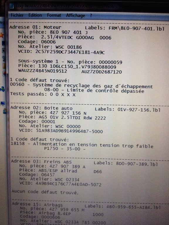

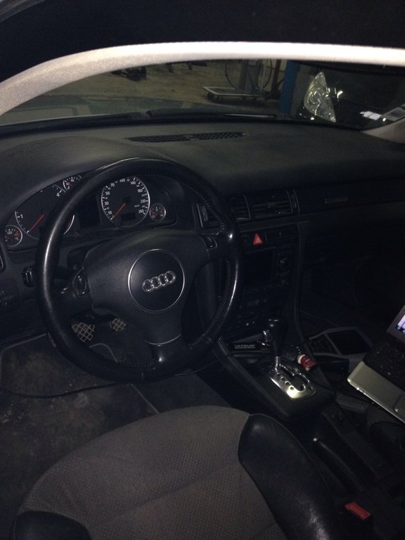

Salut de retour après quelque péripéties .. Voilà des photos ea1952a1d2b9b328e70766b3781c0678.jpge90778636b867d17c78e6677f8c946b5.jpg02328f403a0be06c59fa18aca94704ce.jpg. Sinon suite à mon soucis de calculateur de bva inondé,j'ai du faire un remplacement de celui ci mais j'ai un soucis qui de défaut 18158 qui est présent à chaque démarrage donc affichage au tableau de la barrette de bva en rouge.si j'efface le défaut je démarre et tout fonctionne normalement jusqu'a la prochaine remise du contact. La tension lu est de 12.35v . La je ne comprend pas ? J'ai chercher sur le forum il y a d'autre cas mais j'ai pas vu de solution. Voilà le défaut relevé9ed7beb7b6505f5b40eadda2d58e62f8.jpg
