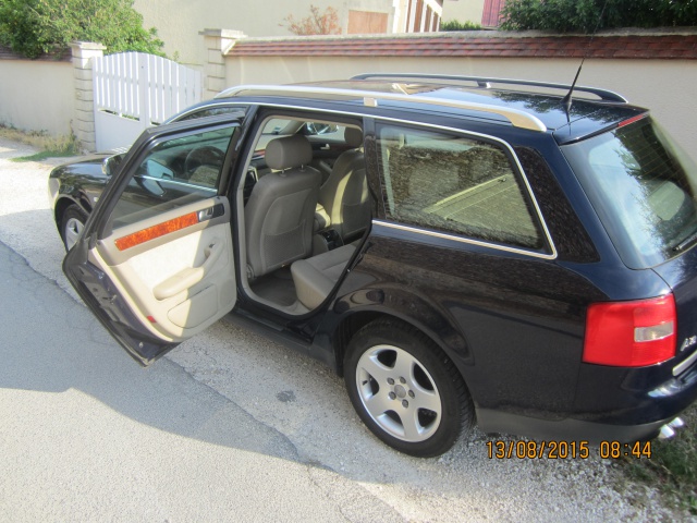

Le véhicule est dans un état proche du neuf. Voici quelques photos mais j'en prendrais des meilleurs dés que je l'aurais récupérer.

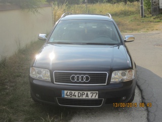

photo prise rapidement de la voiture en arrivant chez moi :

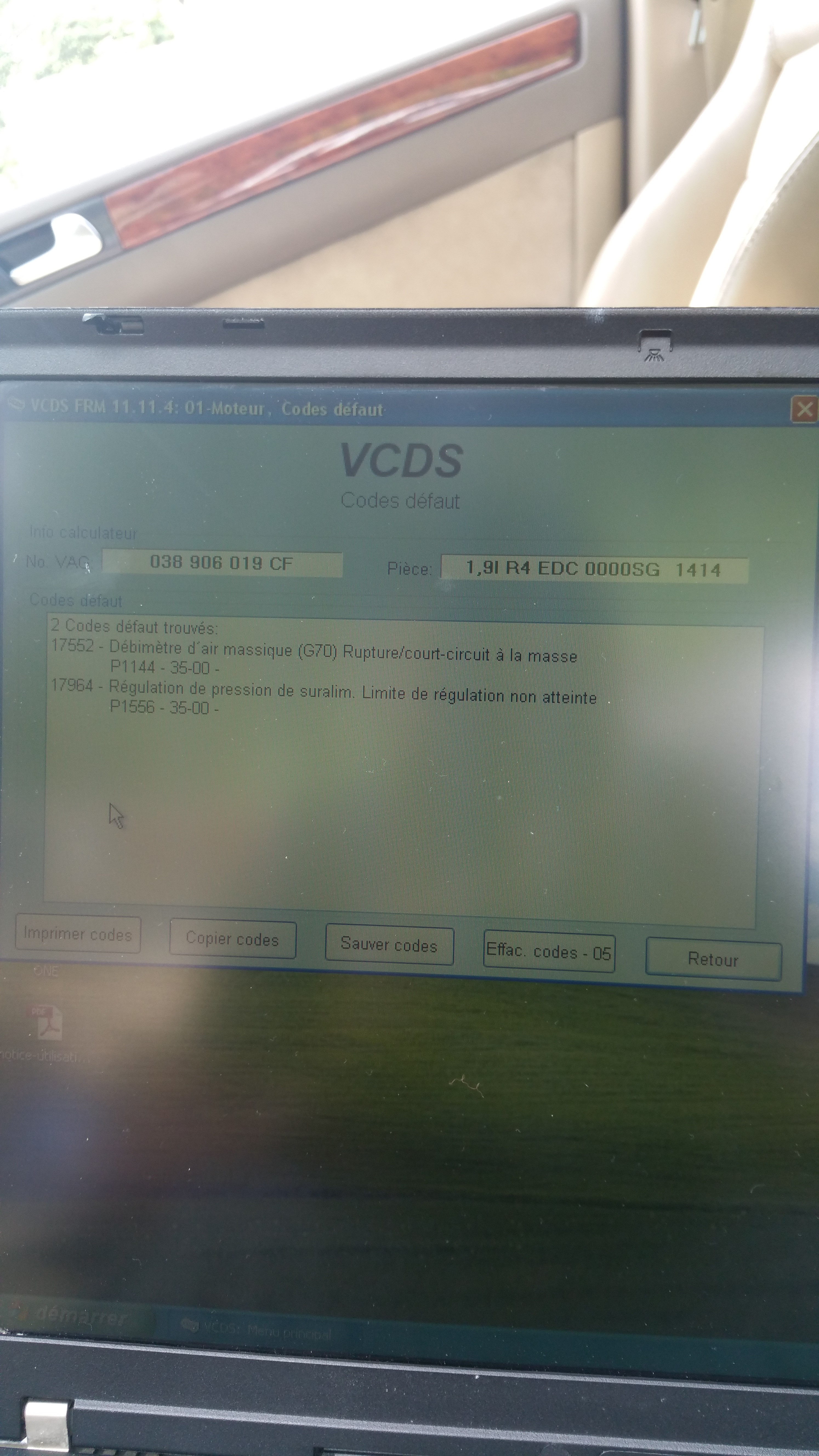

Tiens d'ailleur si quelqu'un peut m'aider justement j'ai passé un coup de valise et le code défaut 17964- Régulation de pression de suralim. Limite de régulation non atteinte ( P1556 - 35-00- ) est apparus.
Je précise que j'avais un soucis de puissance comme si le turbo ce lancait trop tard ( genre 3000 tours ) et des fois en cote en appuyant a fond en 3éme arriver vers 3000 tours toujours sa saccade puis ca repart d'un coup a fond.
Du coup j'ai deja changé le capteur de pression de suralim qui se trouve sur la grosse durite ca à l'air d'aller un peu mieux mais j'ai l'impression que le probléme revient quand même.
merci d'avance
Une durite de suralimentation percé ou débrancher
J'ai regardé et tout est bien brancher et aucune n'as l'air percé. A moins que j'ai mal vus mais de ce côté là je pense que c'est good surtout que le turbo a été fait ya 10000km donc je pense que si une durite aurait été percé l'ancien proprio l'aurait changé.
Je pensais a la fameuse N75 est ce possible ?
merci Ced08 de ta réponse
Faudrait mettre le circuit de suralimentation sous pression pour voir
D'accord je vais testé de faire ça alors merci !

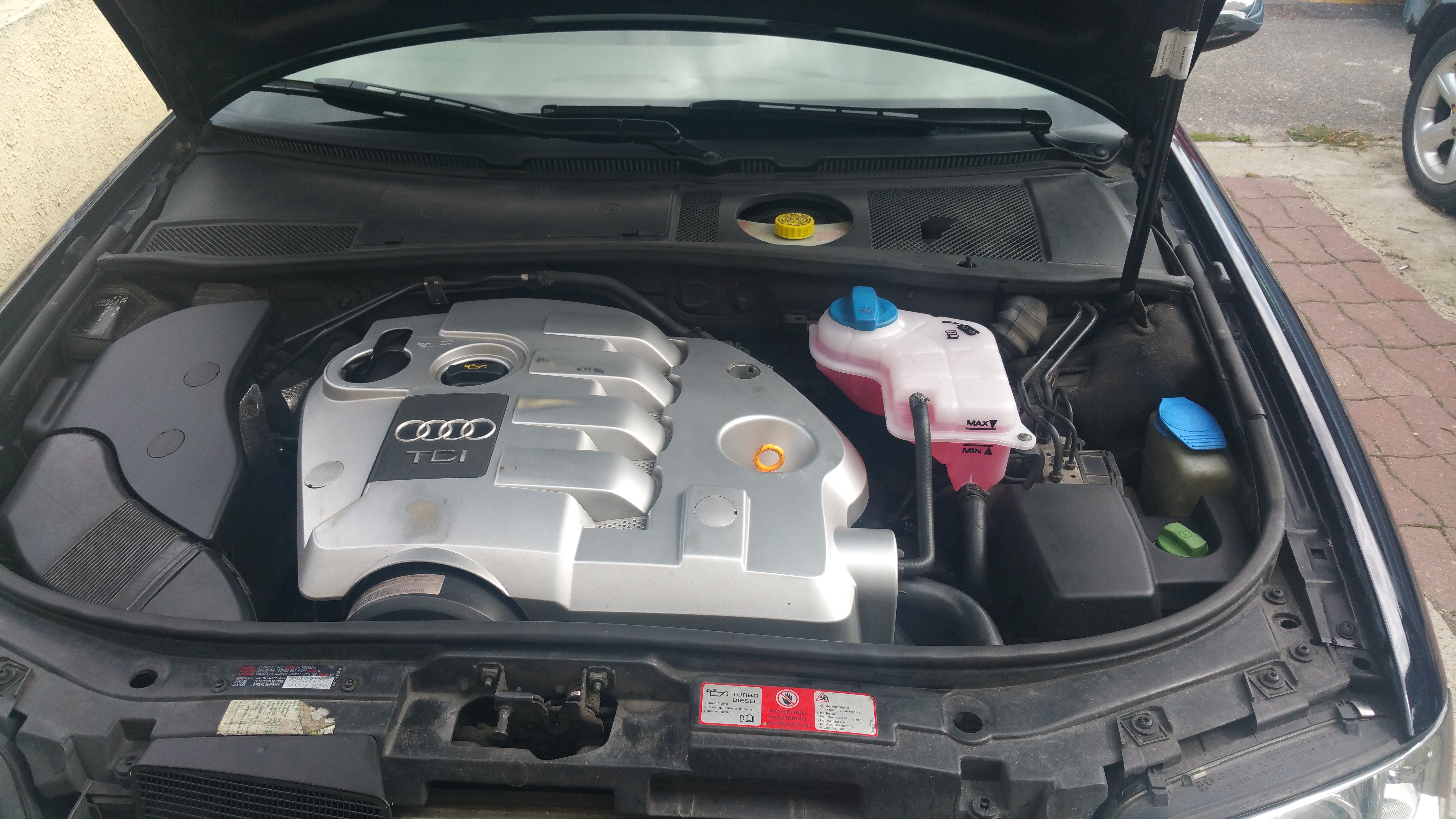

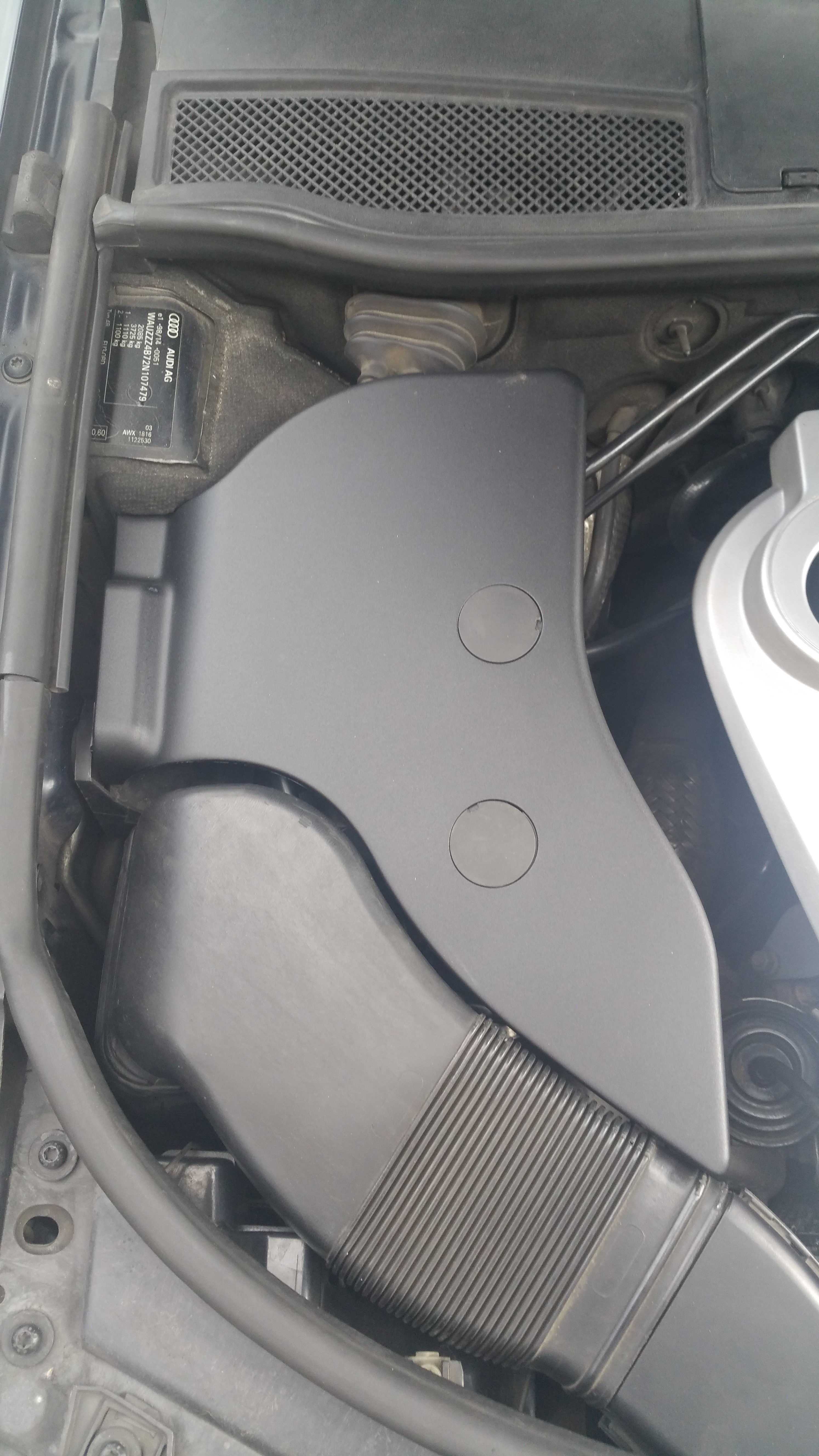

Changement de ce petit cache qui était pété ( Oublié de commander les petits capuchons aussi en neuf -_- donc a venir )
Changement aussi de cette pièce par le modéle avec grille ca eviteras d'avoir des mouches dans la boite a air haha.

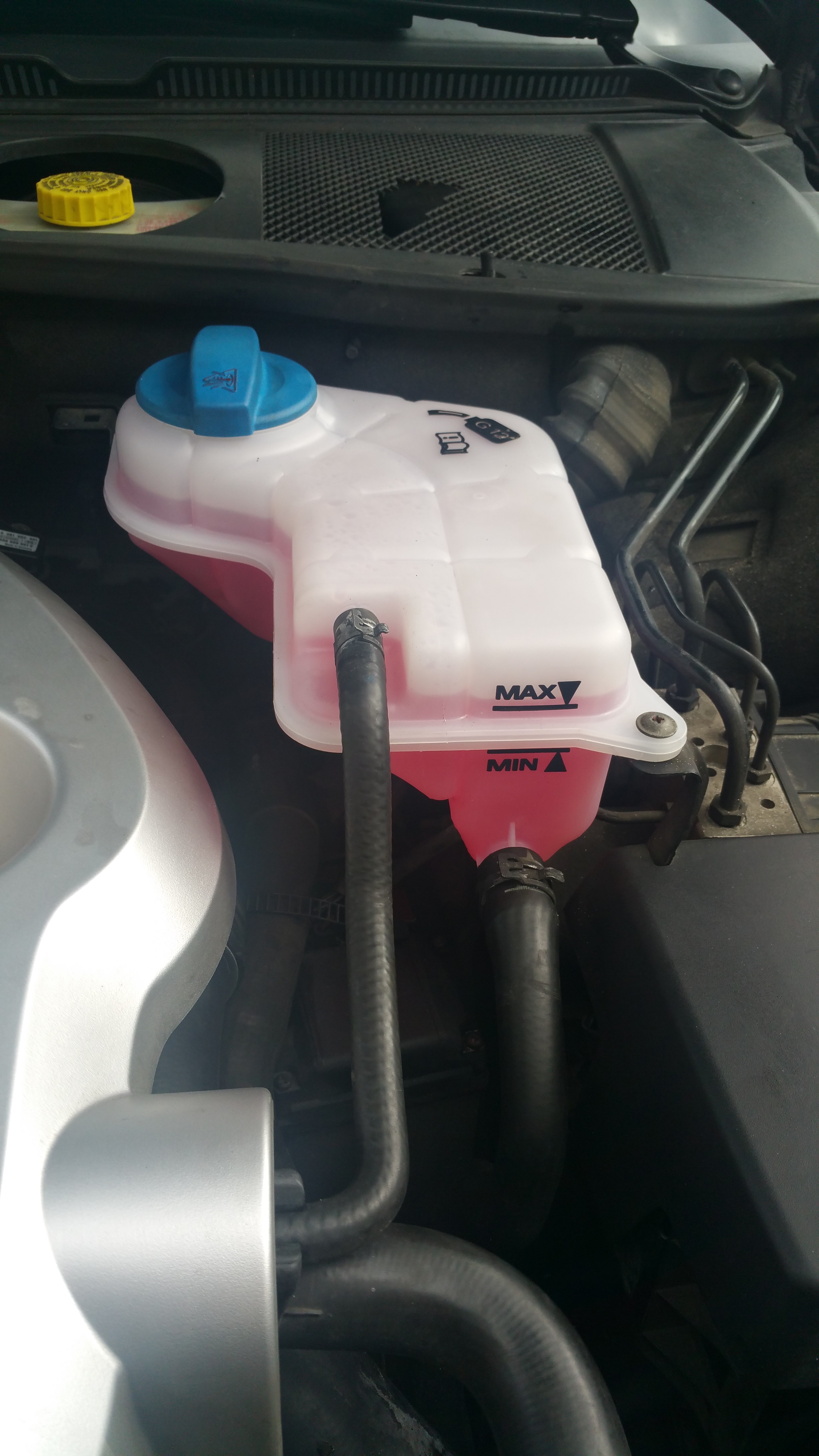

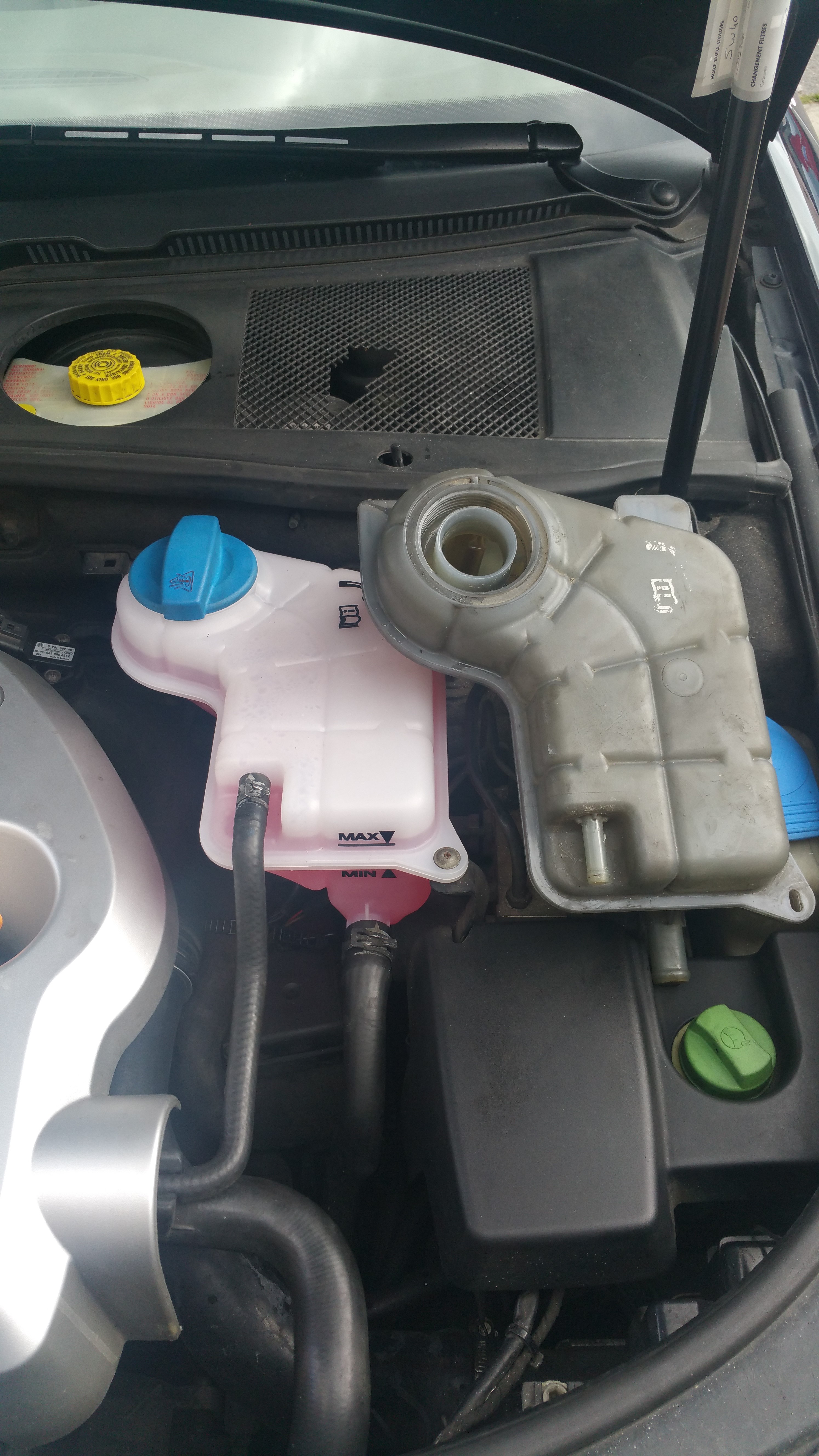

Changement du bocal de liquide de refroidissement également. On voit bien la différence avec l'ancien.
Et une vue d'ensemble du moteur qui commence a faire bien propre :up1:

Aujourd'hui gros soucis plus du tout de turbo l'impression de rouler avec un atmo. Du coup test de mise sous pression du circuit de suralimentation RAS aucune fuite. Du coup demontage de la n75 et test au multimetre et 0 ohms alors que normalement apparemment il faudrait entre 15 et 20. Test en soufflant dedans l'air passe bien de la connexion la.plus fine vers la plus grosse mais pas du tout ou très très peu dans le sens inverse. La 3ème connexion est boucher avec un capuchon.

Je pense que la n75 est morte du coup commander chez audi et 65 donc j'ai de la chance pour le coup. Au passage j'ai commandé tout les filtres et l'huile castrol dernière génération pour faire la révision.
Bon hier grosse révision changement de tout les filtres, des durites de dépression et de la n75 et la voiture va mieux j'ai l'impression que le.problème est résolus. Au passage j'ai acheté des jantes en 18 qui vont faire un aller retour au Portugal pour être refaite. Photo à venir bien sûr. Si le problème moteur est vraiment résolus je vais pouvoir m'attaquer à l'esthétique. J'ai prévus en plus des jantes et des vitre teintés, une paire de ressort courts h&r -4cm. J'espère que la elle va bien accrocher le sol et je pense que le rendu sera pas mal. Si par mis vous quelqu'un a déjà rabaisser sa a6 c5 je veux bien des photos.
