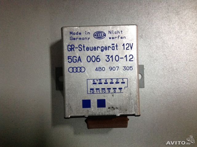

le boitier électronique pour la commande de la pompe de dépression, ressemble a ça :
mais il va te falloir installer la pompe a depression et la tringlerie qui tire sur le papillon de gaz.
Il n'y a rien a activer au VAG COM
je crois que effectivement, il y a du taf....trop pour moi pour une option qui me servira deux fois par an....un mot "abandon".
