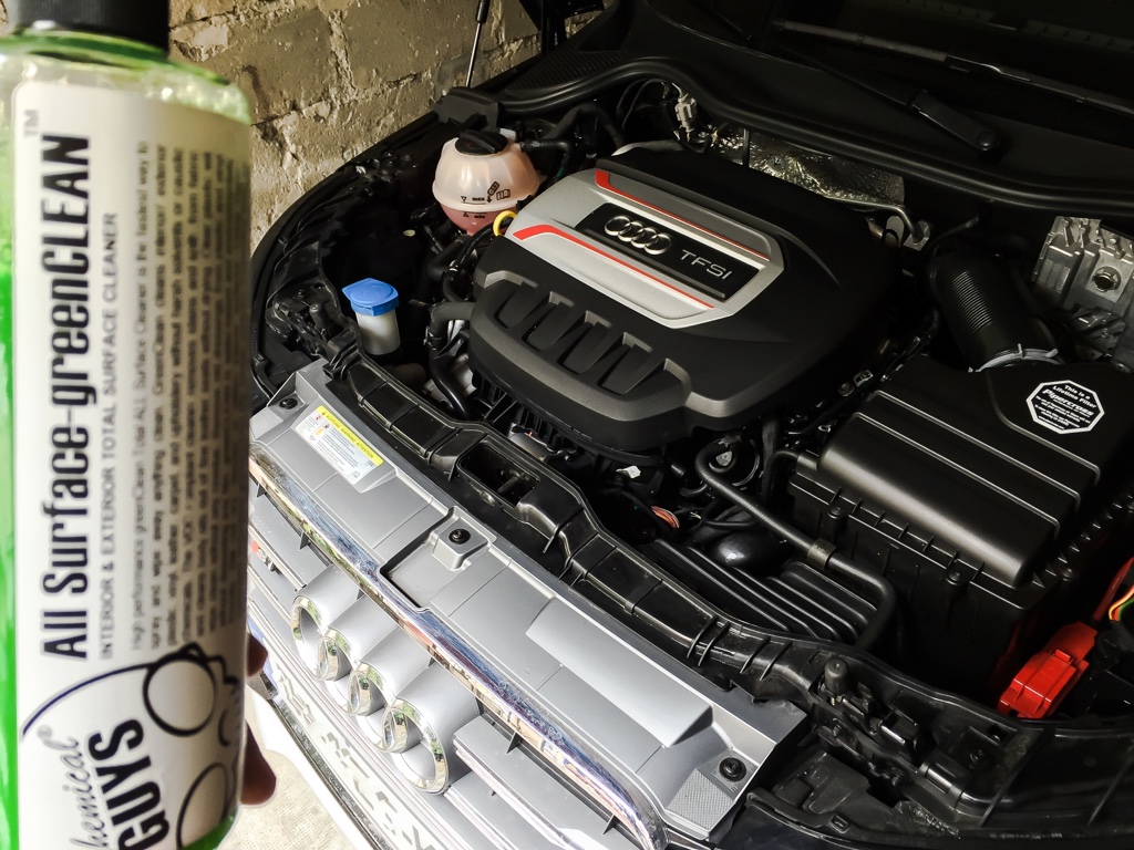

Des nouvelle de ma titine. Ça y est 15 000 km aujourd'hui et 1ans et 1jours. Elle vient d'avoir droit à sa première révision chez Audi : vidange et filtre en Long Life. Prête pour une année de plus.
Nettoyage du compartiment moteur :
