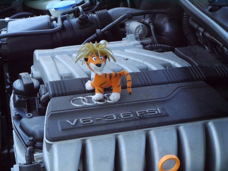

J'ai acheté il y a 3 mois en guise de nouveau transporteur de troupe une Q7 3.6 FSI avec 43 000 km (modèle 2008). Elle approche des 48 000 km et j'en suis enchanté.
Le moteur est suffisant pour rouler normalement, mais il ne faut pas attendre de sensations ou de rugissements particulièrs malgré les 280cv annoncés, mais un V6 essence de forte cylindrée reste souple, mélodieux et particulièrement silencieux à basse vitesse.
Je tablais sur une consommation de 14L/100 Km, et pour l'instant je reste en dessous de 12L/100 Km avec une utilisation mixte (70% route / 30% urbain).
Chassis prévenant et équilibré (d'aucuns pouront le trouver ennuyeux) correspondant à un usage familial (les 6 et 7e places sont correctes, plus proches de celles d'une Volvo XC90 que de celles d'un X5 par exemple), avec un train avant bien guidé probablement aidé par la faible masse de la motorisation essence atmosphérique.
