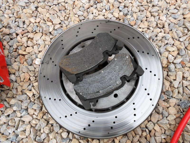

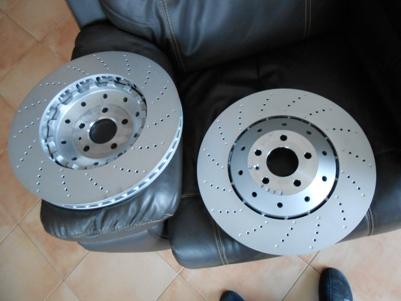

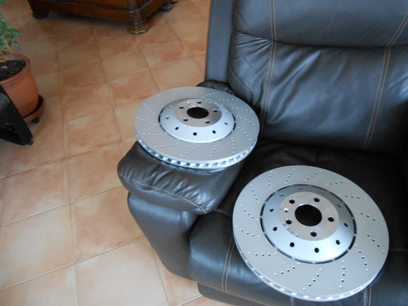

voila, disques reçus hier
effectivement, ils ressemblent comme 2 gouttes d'eau aux disques d'origines, même marquage sauf le logo audi qui n’apparaît pas
j'attend les plaquettes et je monte l'ensemble

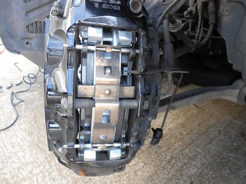

voila
freins avant tous neufs
avant:
apres:
les disques et même les plaquettes pouvaient faire encore quelques km mais ça faisait moche de voir ces disques tout rayés à travers les roues, et comme ils n'auraiet pas fait 5000km de plus, comme ça c'est fait!!!!!
