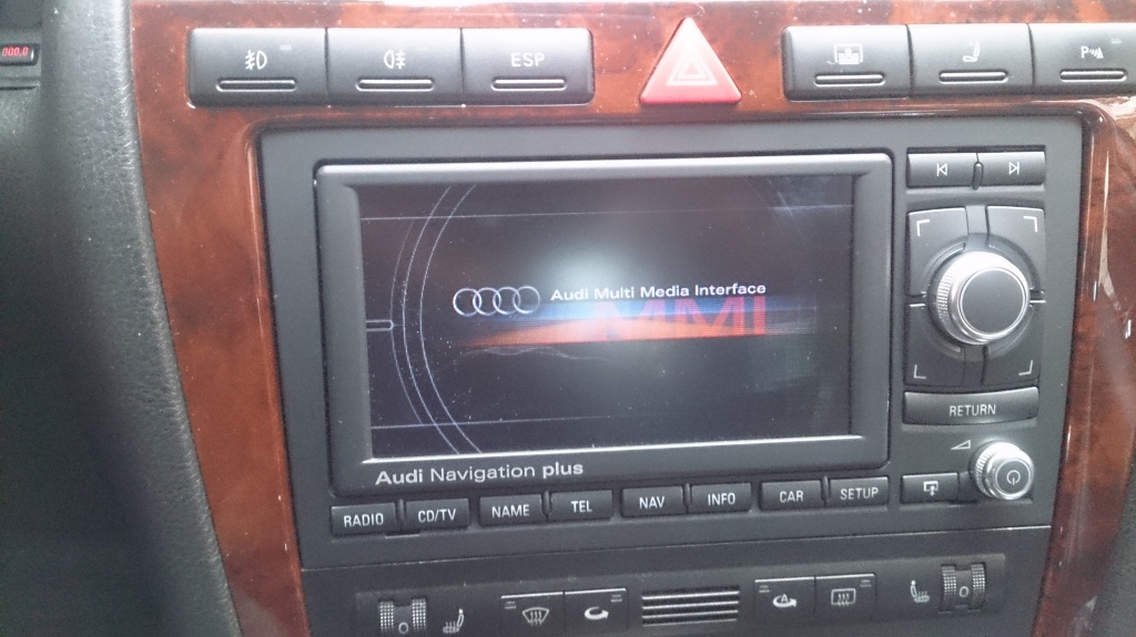

Merci pour le RNSE! ^^
Le GPS fonctionne sur ton RNSD?
Un peu cher le RNS-E à mon goût pour son installation en seconde monte même en occaz mais très bon produit Audi et très facile à modifier pour l'améliorer.
